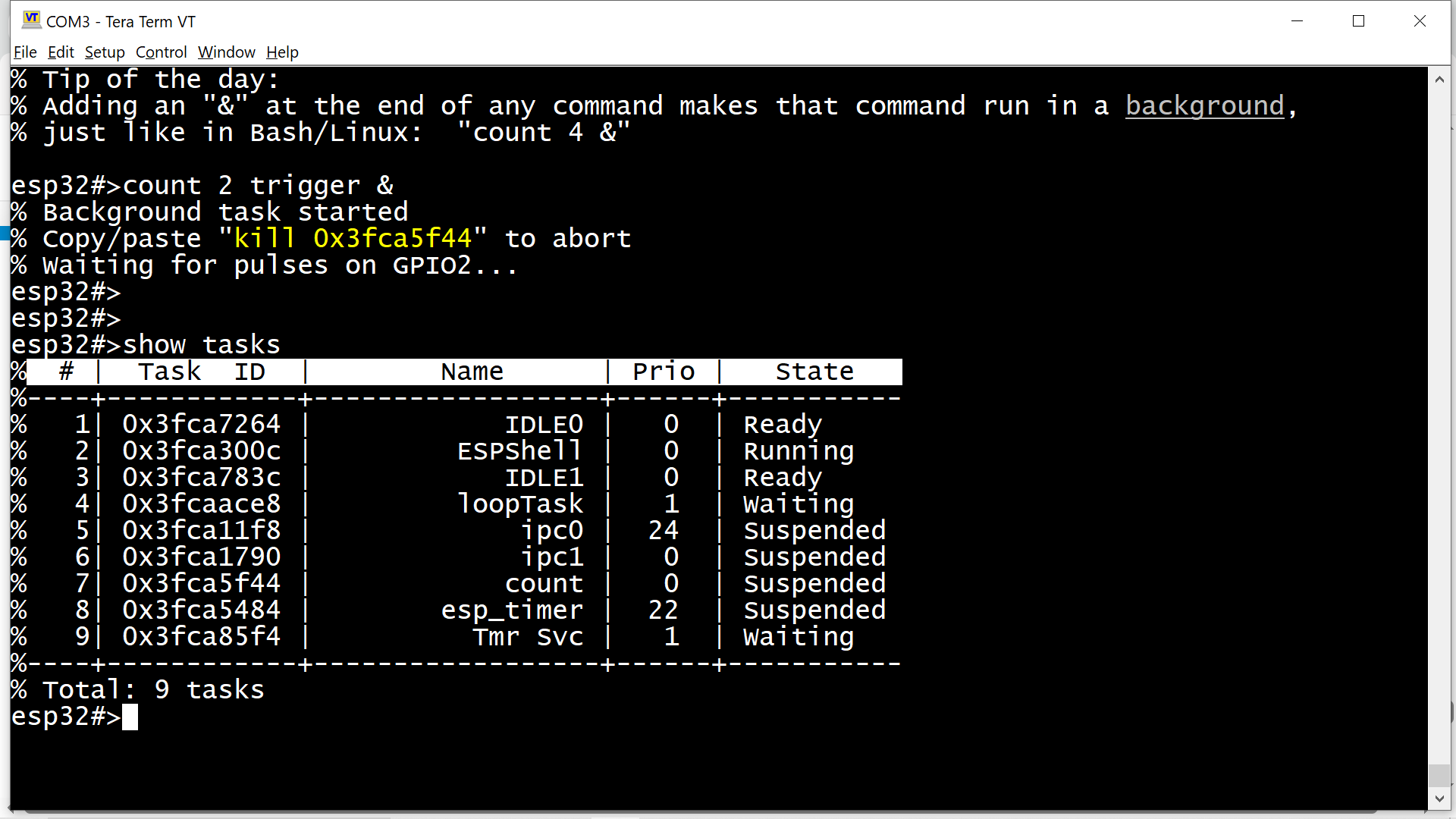

Их недавнего:
Задачки можно просматривать. И свои и системные. Менять приоритет, удалять, ставить на паузу.

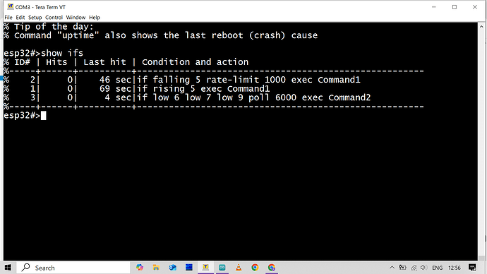

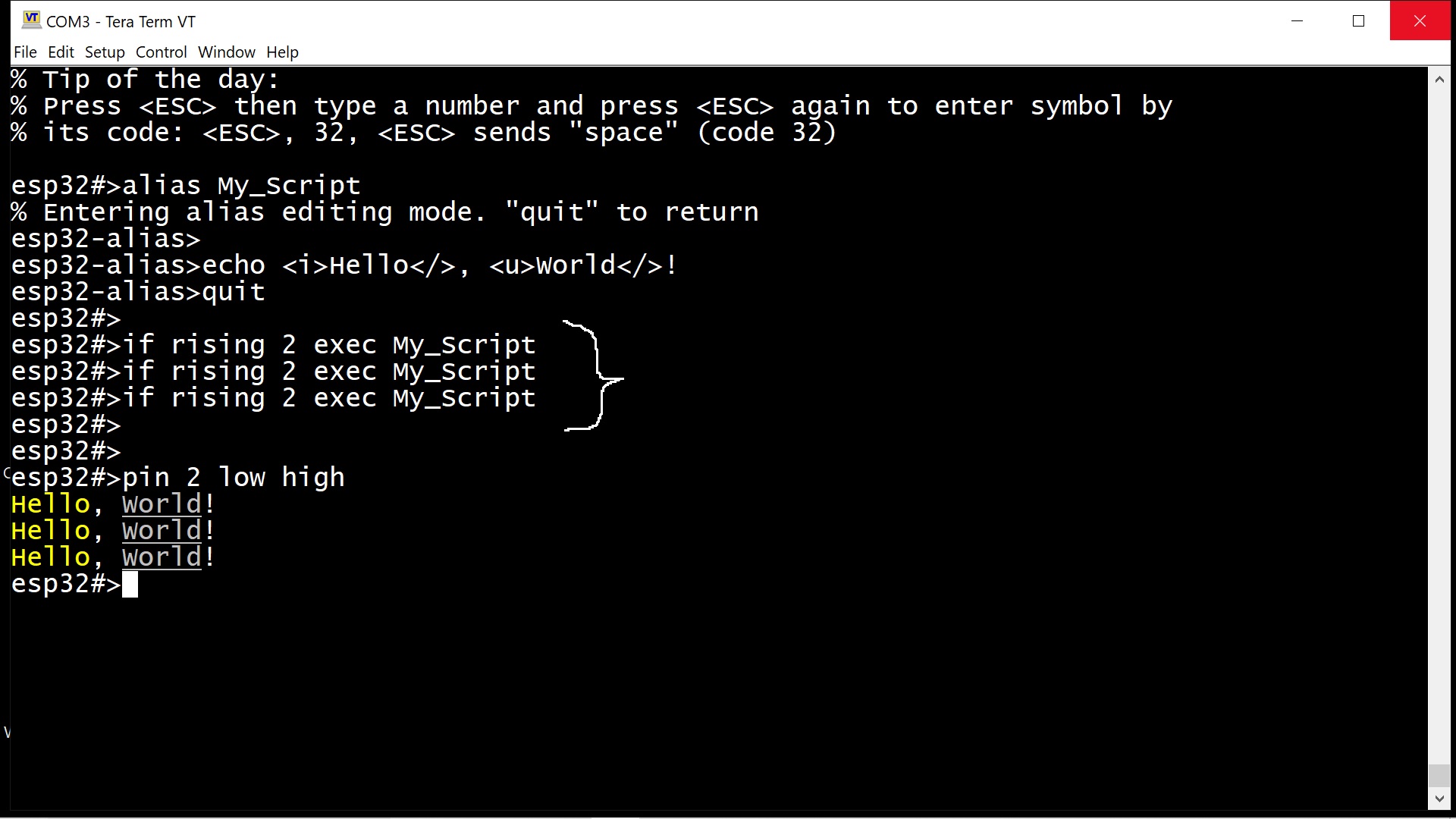

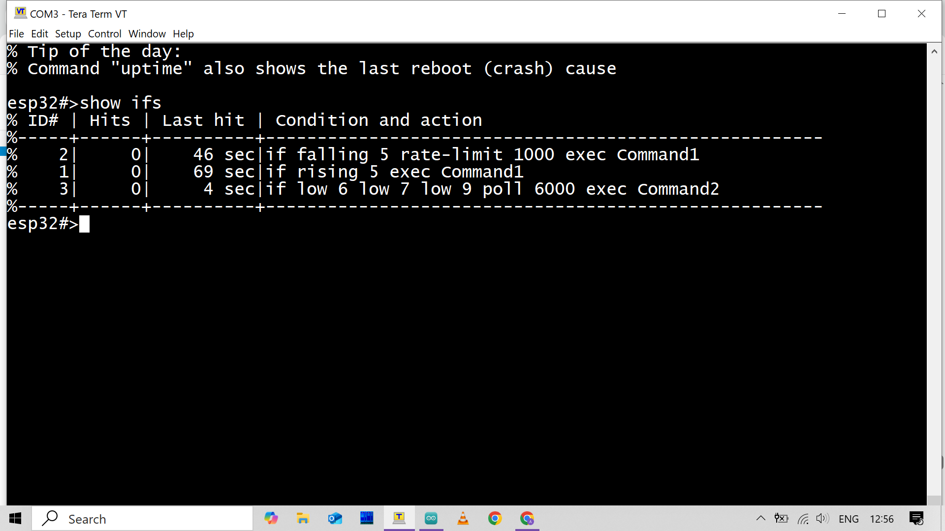

Потихоньку доделываю условные операции.
Выглядит это так (команды шелла):
if rising 5 low 6 high 7 exec my_script” - если пин 5 перешел из низкого в высокое состояние, и, к тому же, пин 6 был LOW, а пин 7 - HIGH - выполнить скрипт my_script
Или такое:
if low 5 high 6 poll 1 hour max-exec 10 exec my_script
Проверять пины 5 и 6 каждый час. Если пин 5 будет low, а пин 6 - high, то исполнить скрипт my_script. Но максимум 10 исполнений
Или такоэ:
if falling 5 rate-limit 1234 exec my_script” - если упал пятый пин, то исполнить скрипт my_script, но ограничить частоту исполнения - не чаще одного раза в 1234 миллисекунды.
Все эти ключевые слова можно комбинировать как вздумается.
Скрипт - это просто набор команд. Создаются и редактируются такие скрипты прямо в шелле.

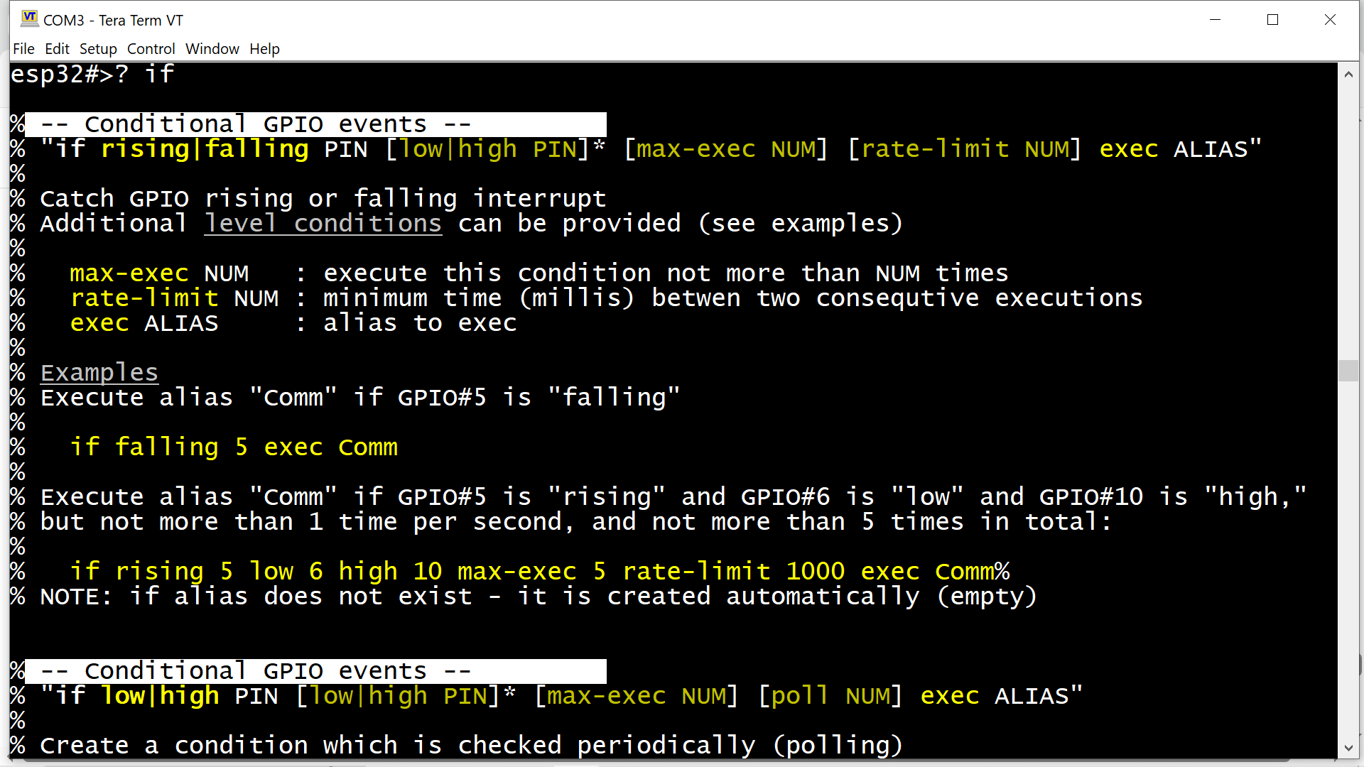

Еще и сокращать можно. Например, так:
esp32#>if ris 5 lo 6 ex my_script
Все ключевые слова можно сокращать. Шелл разберется :slight_smile:
Ну не могу же я сюда еще и правильный английский вкорячить.
Вообще, синтаксис такой (квадратные скобки - оцпиональный параметр, звездочка - повторять то, что в квадратных скобках 0 или больше раз):
  1. Ловит прерывания:
if rising | falling PIN [low | high PIN]* [max-exec NUM] [rate-limit MSEC] exec TEXT
  1. Поллит:
if low | high PIN [low | high PIN]* [max-exec NUM] [poll MSEC] exec TEXT

Кому лень учить новый язык - те жмут знак вопросика:
