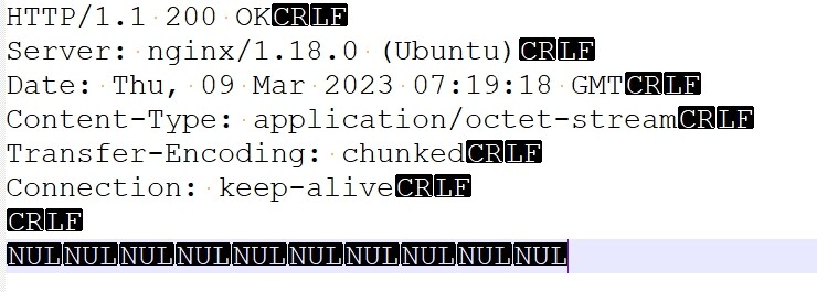

Пытаюсь получить и обработать бинарные данные с сервера. Но в ответе берутся лишние 10 байт.
Вот пример голого ответа, с заголовками и символами. Тело - те самые, нужные 10 нулевых байт.

available возвращает 20.
4 пары байт это - переноса строк CL LF(выделил синим) 2 байта вообще неясные.
Вот результат работы кода, зеленым - это те самые 10 нужных байт.
Откуда это все? в ответе нет столько переносов даже.

Но причину все же нашел, спустя 4 дня мучений. )))
Ответ от сервера должен содержать заголовок “Content-Length”, с размером тела. без него штормит библиотеку.
