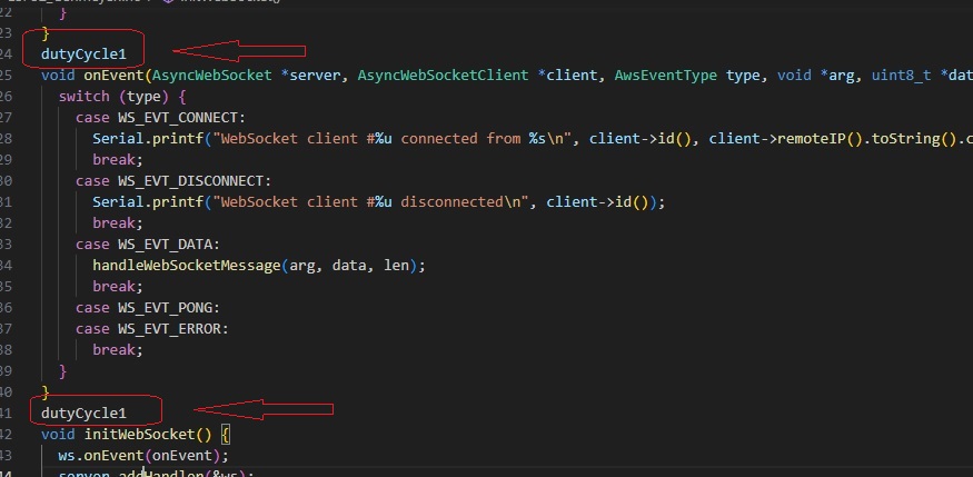

Перед функцией onEvent() строка №4 dutyCycle1 окрашена в синий цвет
А после функции onEvent() строка №21 dutyCycle1 окрашена в белый цвет
Из чего делаю вывод что в последнем случае переменная не распознается как глобальная.
Соответственно ничего не подставляется.
