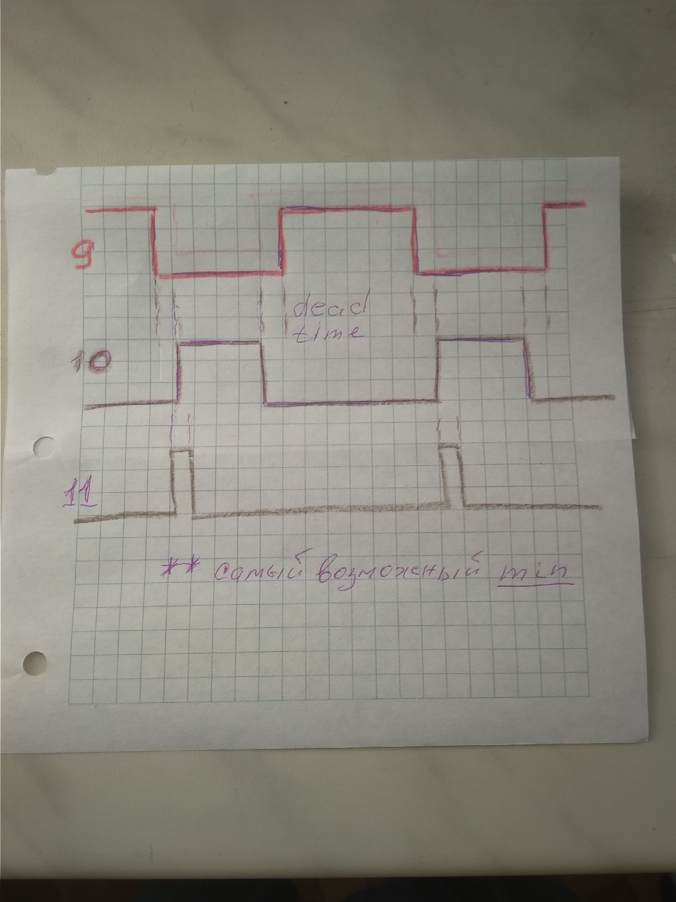

Генератор на регистрах, можно ли и на 11 ноге (кроме 9 и 10) получить еще сигнал

Можно ли на еще одной ножке получить сигнал длительностью 1/10 от длительности сигнала на 10 ноге
Вставьте, пожалуйста, код нормально.
А потом объясните, что вы пытаетесь сделать
Какой камень у вас?
Либо вставьте код по-человечески, либо идите на.
УНО
Что-то код косо встал, я вопрос про дед тайме в прошлый раз поднимал, помогли ребята, получился генератор на УНО с дед тайм, а вот можно ли и еще на какой то ноге получит “иголку”
На 11 ноге (PB3) есть OC2A - выход второго таймера

а как мне связать ногу 10 первого таймера с 11 ногой 2 таймера?
Во первых = используйте switch - case, а не if. Со строки 47
На уно все остальные таймеры 8битные. Так что подобрать частоту может и не получится
Вы упорно пытаетесь вырастить кокс кокос на Северном полюсе. Почему не взять стм32 для этого?
Облазил все свои загашники…стм32 не нашел. Уно–аж 4 шт есть
Задачка интересная… чисто теоретически…
я не знаю, умеют ли таймеры Уно работать в паре. Читайте даташит на эту тему…
Аппаратно формируйте короткий импульс по фронту на 10 ноге
Я правильно понимаю : таймер 1 (16-битный) имеет только 2-у выходные ножки (9 и 10)…и что-то генерить на еще одной ноге не способен? Т.е программно я из нее все вытянул, и только аппаратно (используя внешний триггер) могу получить иголку от 10 ноги?
Всё зависит от того на сколько фронт иголки может отставать от фронта на 10 ноге…
Вход прерывание и формирование импульса это ~6 тактов процессора. Можно видимо привязаться к спаду на 9 ноге и выиграть несколько тактов.
Вы уж из извините меня, дилетанта. Как только я вижу слово “прерывания”–у меня отрицательное отношение к этому слову. Поэтому я писал этот скетч генератора… на регистрах. Отставать (новый)сигнал по фронту, от сигнала не должен. Т.е его длительность должна быть минимальна, по сравнению с сигналом на 10 ноге. Может на регистрах есть такая фича, получить еще один сигнал на какой-то ноге (по фронту совпадающий с 10 ногой)
Здесь, когда я просил помощи ввести “”““dead time””“”" в генераторе на регистрах УНО, некоторые сомневались в возможности этого (это можно только на stm32!!!)…но вопрос оказался решаемым. Вот и я , снова надеюсь на чудо:-)))))
Нет. Только две ноги. Можно второй таймер запустить, но он 8 битный и не все частоты будут доступны !
А второй таймер может по фронту сигнала на 10 ноге выдать на какой то ноге импульс 1 миллисекунду? В принципе, у меня генератор до 200кгц (если это что то значит для 2 таймера)
Не “по фронту”, а сам по себе. То есть вам надо запустить два таймера синхронно с одной частотой. Поскольку тактируются они от одного источника, то один раз запущенные синхронно - они так и будут синхронно тикать, пока не остановите
