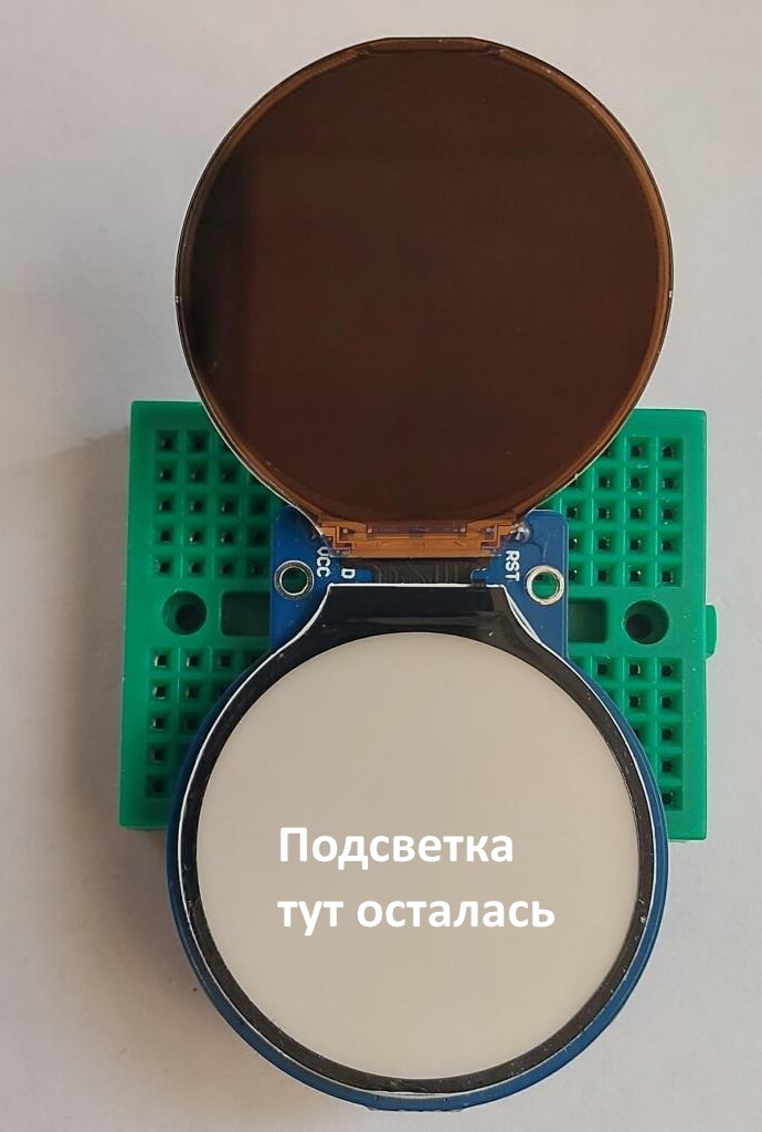

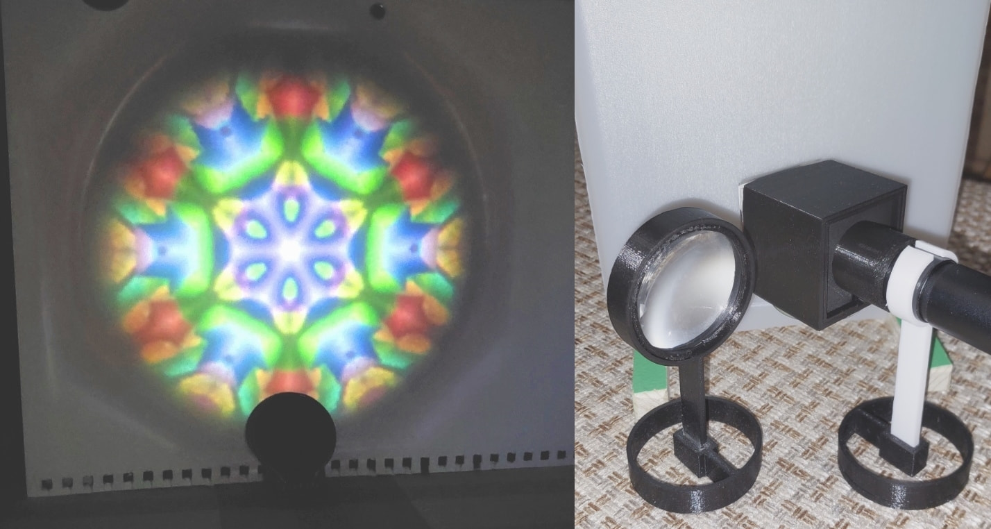

Посмотрел фото дисплея из поста 211. А точно подсветка отделилась от дисплея?
…может просто отделил экран от платы?
из 220 ?)))
подсветка - 2 диода остались на экране, тут даже если не разбирать дисплей такая пелена есть, дело не в подсветке…
так как я лентяй, резистор не ставил…))
Нет, из 211. Там слой самого дисплея от подложки-подсветки удалось отделить?
Поэтому полосы и т.д.
удалось отделить все кроме наклейки от платы, как в 222 на фото, где надпись Подсветка тут осталась, это наклейка служит для отражения света диодов, и за ней шлейф экрана припаян, я ее оставил что бы случайно не замкнуть пины…

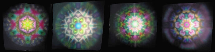

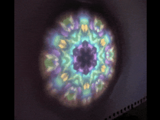

При сквозном просвете экрана контрастности кажется чуть больше.

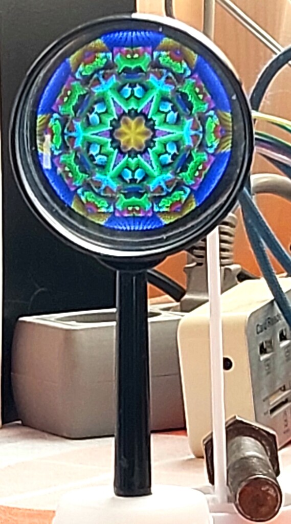

ну проектор у вас кажется готов))))
будите объединять все кода ?)))

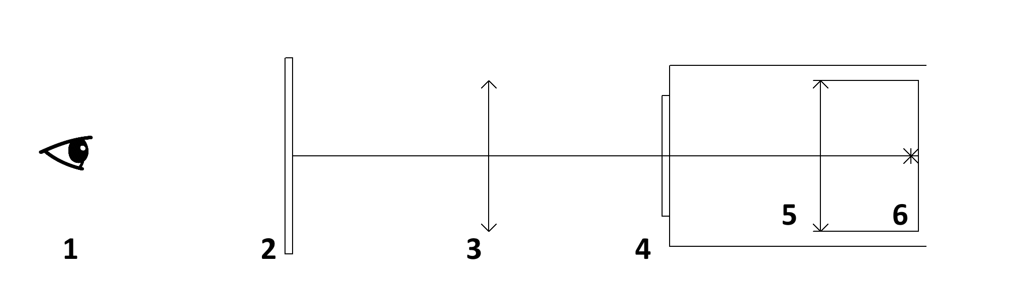

судя по фото вижу испытываете проблемы с освещением… по краям…
если возьмете картон, и в нем дисплей разместите, наведя большое пятно света от фонарика , что бы полностью распределился по всему экрану, остальное картон не пропустил, картинка будет хуже ? еще ярче фонарик нужен ?
если брать ленту адресную, или панель, даже добавляя пленку для рассеивания, одни части рисунка более светлые выходят чем другие… и просматривается несколько ярких пятен…
Это вопрос качества-количества оптики и выдержки руками главной оптической оси :slight_smile:

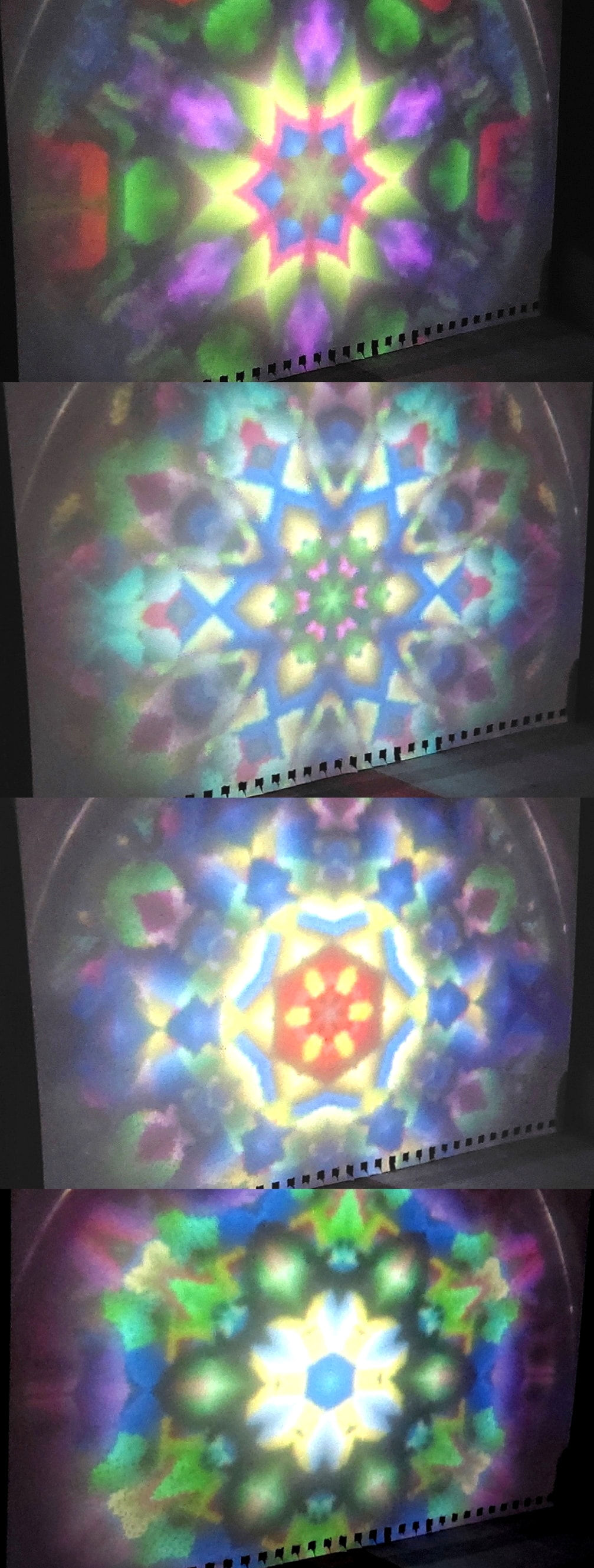

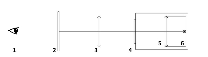

Схема такая
  1. Глаз наблюдателя
  2. Молочный экран
  3. Линза
  4. Дисплей в футляре
  5. Линза фонаря
  6. Светодиод фонаря

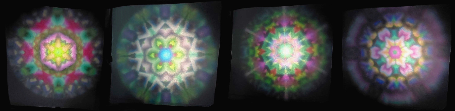

Это не классика диаскопостроения, нужен точечный источник :slight_smile:
20260306_202359 (1)
Для уменьшения аберраций лучше пользоваться плосковыпуклой линзой, например от конденсатора старого диапроектора.
На картинке для сравнения внизу модуль дисплея подложен.
Ещё вариант увеличения линейных размеров использование просмотровой лупы. Логично увеличивать диаметр изображения до диаметра лупы, тут 6см. А вообще продают до 10 кажется :slight_smile:

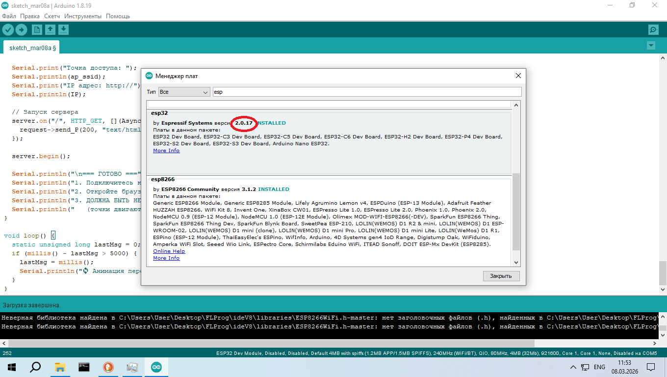

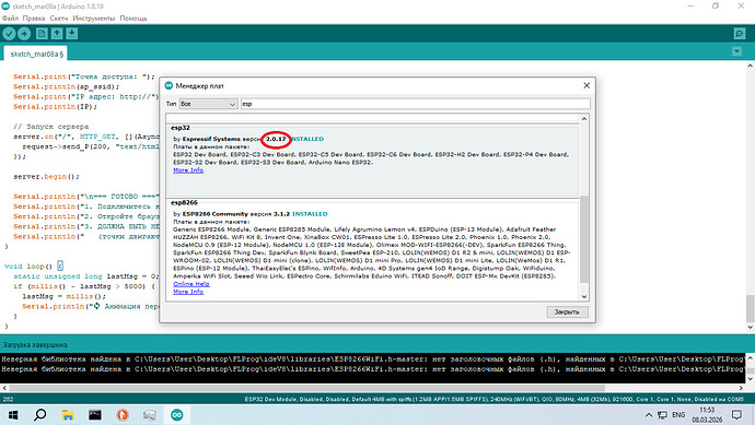

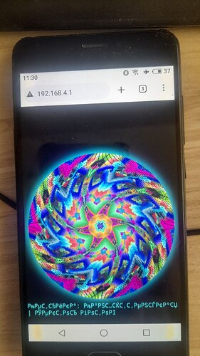

мне тут про библиотеку одну напомнили)))

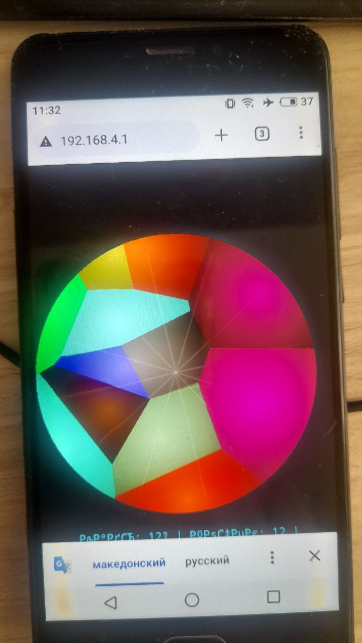

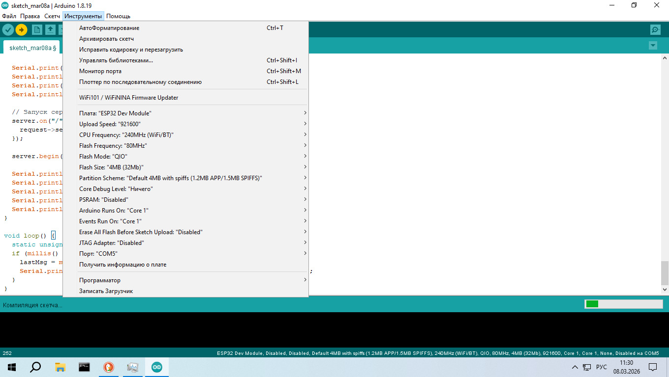

если ЫЫ все правильно сделал, можно посмотреть на стартовую картинку для генерации изображения в браузере

а если рисовать в веб браузере, пока дисплея у вас еще нет, + там может освещение лучше…

мне удалось передать всю полноту картины ?))) или опять анимация не полная ?
кстате работает и без связи с esp32 по wifi кажется… но в начале надо подключиться и загрузить сервер…
если нечего не поломал, и интересно, могу попытаться объединить кучу ваших кодов…
p.s. за основу брал это
а еще интересно если я все таки не поломал анимацию, это магия арм архитектуры, или просто сложный код, и на пк так же все будет ?
тестить времени нет, сегодня устал от кода))) но если что, библиотека эта отличная, напишите если что нужно, я попробую добавить…

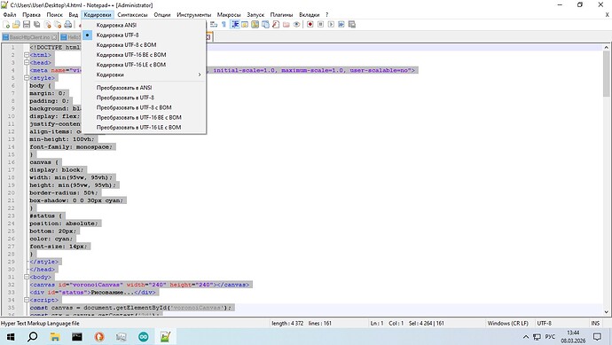

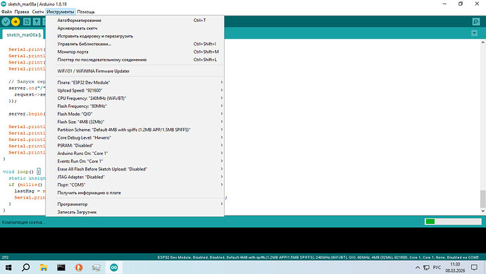

Не знаю, я попробовал скомпилировать скетч, не пошло. Сначала выскочила запись - нет файлов библиотеки “ESPAsyncWebServer.h”. Скачал, вставил в папку со скетчем (24!!! файла). Потом выскочила запись - нет “AsyncTCP.h”, добавил ещё 2 файла этой библиотеки. Но по прежнему файла AsyncTCP.h нет :slight_smile: хотя он есть.
…как я понял на гитхабе надо зарегистрироваться, чтоб этот файл заработал?
… так что проще самому вам фотки выложить из браузера, или пакет своих файлов библиотеки кинуть.
…узоры от просветки по другому смотрятся, не резкие, слегка смазанные как старые выцветшие и потускневшие краски.

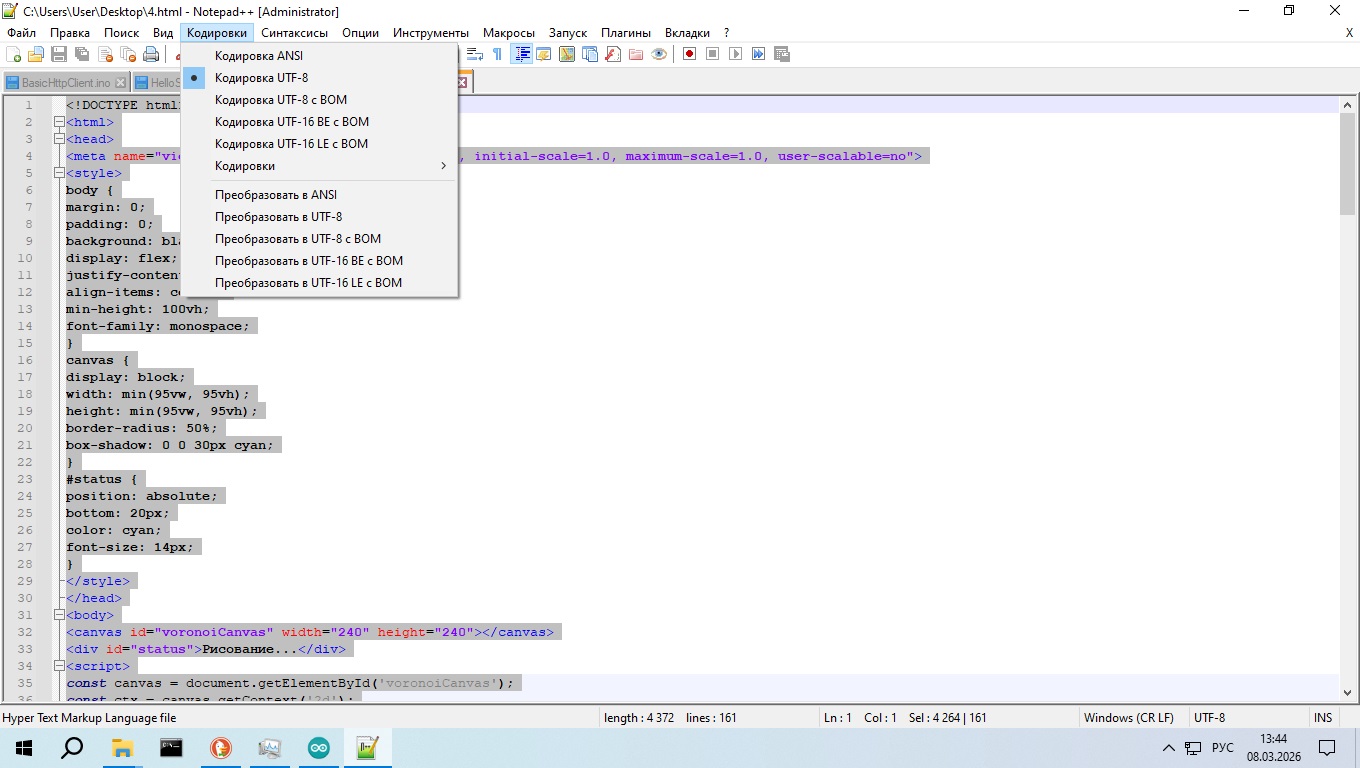

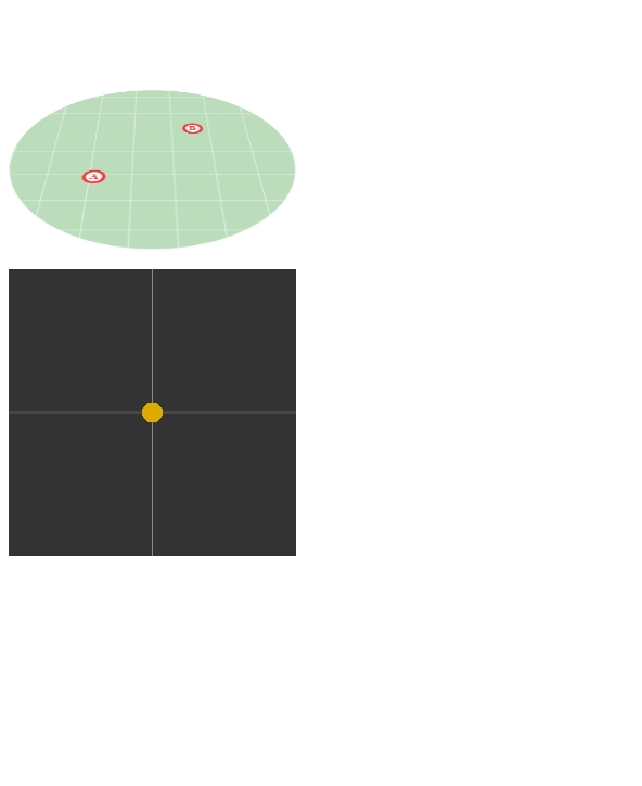

Кстати, раз ИИ наше всё. Может попробовать без МК, просто код в файле с расширением HTML ему поручить. Вот мне тут давали ходилку-иллюстрацию пары ног паука. Открывается браузером для работы и блокнотом для чтения кода.
<HTML>
<HEAD>
<TITLE>Bhla Bhla</TITLE>
<meta charset="utf-8">
<style>
div#circle {
  position: relative;
  display: block;
  border-radius: 50%;
  background: linear-gradient(#fff, transparent 1px), linear-gradient(90deg, #fff, #bdb 1px);
  background-size: 10mm 10mm;
  background-position: 0 0;
  transform: perspective(140mm) rotateX(60deg) translateZ(-8mm);
  transform-style: preserve-3d;
  perspective-origin: center bottom;
div#circle>div {
  position: absolute;
  display: block;
  width: 4mm;
  height: 4mm;
  font-size: 3mm;
  line-height: 4mm;
  font-weight: bold;
  border: 1mm solid #777;
  color: #777;
  border-radius: 3mm;
  margin: -3mm 0 0 -3mm;
  text-align: center;
  background: #fff;
div#circle>div.floating {
  border-color: #37f;
  color: #37F;
div#circle>div.landed {
  border-color: #f33;
  color: #f33;
div#circle>div#S {
  border-color: #fa3;
  color: #fa3;
div#joystick {
  display: inline-block;
  width: 70mm;
  height: 70mm;
  background: radial-gradient(circle at center, #da0 0, #da0 2.5mm, transparent 2.5mm),
  repeating-linear-gradient(90deg, transparent, transparent 49.75%, #888 50%, transparent 50.25%, transparent 100%),
  repeating-linear-gradient(transparent, transparent 49.75%, #888 50%, transparent 50.25%, transparent 100%), #333;
</style>
</HEAD>
<BODY>
<div id="circle">
<div id="A" class="landed">A</div>
<div id="B" class="landed">B</div>
</div>
<div id="joystick"></div>
<script type="text/javascript">
var right_x = 0;
var right_y = 0;
var bg_x = 0;
var bg_y = 0;
document.getElementById('joystick').onmousemove = function(e) {
  var rect = e.target.getBoundingClientRect();
  right_x = Math.round((e.clientX - rect.left - rect.width / 2) / rect.width * 2000);
  right_y = Math.round((rect.height / 2 - e.clientY + rect.top) / rect.height * 2000);
  e.target.style.background = "radial-gradient(circle at " + String(e.clientX - rect.left)+"px "+String(e.clientY - rect.top)+"px, #da0 0, #da0 2.5mm, transparent 2.5mm),"
                            + "repeating-linear-gradient(90deg, transparent, transparent 49.75%, #888 50%, transparent 50.25%, transparent 100%),"
                            + "repeating-linear-gradient(transparent, transparent 49.75%, #888 50%, transparent 50.25%, transparent 100%), #333";
document.getElementById('joystick').onmouseout = function(e) {
  right_x = 0;
  right_y = 0;
  e.target.style.background = "radial-gradient(circle at center, #da0 0, #da0 2.5mm, transparent 2.5mm),"
function circle(r, dx, dy) {
var circ = document.getElementById("circle");
  circ.style.height = r * 2 + "mm";
  circ.style.width = r * 2 + "mm";
  bg_x = (bg_x + dx) % 10;
  bg_y = (bg_y + dy) % 10;
  circ.style.backgroundPosition = bg_x + "mm " + bg_y + "mm";
function pos (el, x, y, z = 0) {
  el.style.left = x + "mm";
  el.style.top = y + "mm";
  el.style.transform = "translateZ(" + z + "mm)";
function hypot (dx, dy) { return Math.hypot(dx, dy); }
function max (x, y) { return Math.max(x, y); }
function abs (x) { return Math.abs(x); }
function min (x, y) { return Math.min(x, y); }
function sqrt (x) { return Math.sqrt(x); }
// МАГИЯ ТУТ
function div (val, divider) { return divider > 0 ? val / divider : 0; }
var max_radius = 35;
var max_height = 30;
// максимальные скорость в мм/с и ускорение в мм/с², отмасштабированные до периода итераций 20мс
var maximum_velocity_value =  100 / 50; // за 1 / 50 секунды
var maximum_acceleration_value = 75 / 2500; // за 1 / 2500 секунды за секунду
// текущий вектор скорости
var current_velocity_dx = 0;
var current_velocity_dy = 0;
// координаты находящейся на поверхности конечности
var landed_limb_x = 0;
var landed_limb_y = 0;
// координаты поднятой конечности
var floating_limb_x = 0;
var floating_limb_y = 0;
// фаза
var phase = true;
function calc() {
  // ПОЛУЧЕНИЕ ДАННЫХ С ДЖОЙСТИКА -1000..1000
  var joystick_dx = right_x;
  var joystick_dy = right_y;
  var joystick_dl = hypot(joystick_dx, joystick_dy);
  // получение единичного вектора желаемого направления
  var setpoint_velocity_cos = div(joystick_dx, joystick_dl);
  var setpoint_velocity_sin = div(joystick_dy, joystick_dl);
  // получение нормализованного значения отклонения джойстика
  var joystick_normalized_value = div(joystick_dl, hypot(min(abs(joystick_dx), abs(joystick_dy)), 1000));
  // получение значения желаемой скорости
  var setpoint_velocity_value = joystick_normalized_value * maximum_velocity_value;
  // преобразование данных джойстика в вектор целевой скорости "setpoint_velocity"
  var setpoint_velocity_dx = setpoint_velocity_cos * setpoint_velocity_value;
  var setpoint_velocity_dy = setpoint_velocity_sin * setpoint_velocity_value;
  // ВЫЧИСЛЕНИЕ ВЕКТОРА СКОРОСТИ ПРИЗЕМЛЕННОЙ КОНЕЧНОСТИ
  // текущий вектор скорости "current_velocity" переходит в "setpoint_velocity" с заданным ускорением
  // определение вектора из конца "current_velocity" в конец "setpoint_velocity"
  var to_setpoint_dx = setpoint_velocity_dx - current_velocity_dx;
  var to_setpoint_dy = setpoint_velocity_dy - current_velocity_dy;
  var to_setpoint_dl = hypot(to_setpoint_dx, to_setpoint_dy);
  if (to_setpoint_dl > maximum_acceleration_value) {
    // если длина найденного вектора превышает значение максимального ускорения за итерацию
    // вектор ускорения применяется к текущей скорости
    current_velocity_dx += div(to_setpoint_dx, to_setpoint_dl) * maximum_acceleration_value;
    current_velocity_dy += div(to_setpoint_dy, to_setpoint_dl) * maximum_acceleration_value;
    // длина вектора меньше максимального ускорения за итерацию,
    // применение вектора длиной maximum_acceleration_value вызовет перемещение дальше требуемого значения
    // поэтому "current_velocity" просто приравнивается к "setpoint_velocity"
    current_velocity_dx = setpoint_velocity_dx;
    current_velocity_dy = setpoint_velocity_dy;
  // ВЫЧИСЛЕНИЕ ВЕКТОРА СКОРОСТИ ПОДНЯТОЙ КОНЕЧНОСТИ
  var floating_velocity_dx = 0;
  var floating_velocity_dy = 0;
  // текущая скорость
  var current_velocity_value = hypot(current_velocity_dx, current_velocity_dy);
  if (current_velocity_value != 0) {
    // определение целевой позиции поднятой конечности - на краю окружности в направлении current_velocity
    var floating_target_x = div(current_velocity_dx, current_velocity_value) * max_radius;
    var floating_target_y = div(current_velocity_dy, current_velocity_value) * max_radius;
    // текущее расстояние от центра до позиции приземленной конечности
    var center_to_landed_limb_distance = hypot(landed_limb_x, landed_limb_y);
    // конечность движется в направлении, обратном движению - вычисляем косинус угла между векторами landed_limb и -current_velocity
    var cos = div(landed_limb_x * -current_velocity_dx + landed_limb_y * -current_velocity_dy, center_to_landed_limb_distance * current_velocity_value);
    // расстояние - сторона треугольника напротив угла с найденным косинусом, к которому прилегают стороны center_to_landed_limb_distance и max_radius
    var landed_to_out_distance = sqrt(center_to_landed_limb_distance * center_to_landed_limb_distance + max_radius * max_radius - 2 * cos * center_to_landed_limb_distance * max_radius);
    // определение векора из текущего положения поднятой конечности в ее целевую позицию
    var to_floating_target_dx = floating_target_x - floating_limb_x;
    var to_floating_target_dy = floating_target_y - floating_limb_y;
    var to_floating_target_dl = hypot(to_floating_target_dx, to_floating_target_dy);
    // определение значения скорости поднятой конечности, необходимой чтобы успеть переместиться в целевую позицию
    var floating_velocity_value = to_floating_target_dl * current_velocity_value / landed_to_out_distance;
    // определение вектора скорости поднятой конечности
    floating_velocity_dx = div(to_floating_target_dx, to_floating_target_dl) * floating_velocity_value;
    floating_velocity_dy = div(to_floating_target_dy, to_floating_target_dl) * floating_velocity_value;
  // СМЕНА ФАЗ ПРИ ПРИБЛИЖЕНИИ ПРИЗЕМЛЕННОЙ КОНЕЧНОСТИ К КРАЮ ОКРУЖНОСТИ
  // не перешагнет ли край окружности при приращении координат на значения вектора скорости?
  if (hypot(landed_limb_x - current_velocity_dx, landed_limb_y - current_velocity_dy) >= max_radius) {
    // смена роли конечностей и фазы
    var temp = landed_limb_x;
    landed_limb_x = floating_limb_x;
    floating_limb_x = temp;
    temp = landed_limb_y;
    landed_limb_y = floating_limb_y;
    floating_limb_y = temp;
    phase = !phase;
  // ПЕРЕМЕЩЕНИЕ ПО ПОЛУЧЕННЫМ ВЕКТОРАМ СКОРОСТИ
  landed_limb_x -= current_velocity_dx;
  landed_limb_y -= current_velocity_dy;
  floating_limb_x += floating_velocity_dx;
  floating_limb_y += floating_velocity_dy;
  // ВЫЧИСЛЕНИЕ ВЫСОТЫ ОТ ПОВЕРХНОСТИ ДЛЯ ПОДНЯТОЙ КОНЕЧНОСТИ
  // множитель высоты поднятой конечности f(x) = 1 - (x - 1)² где x = 0..1 удаленность поднятой конечности от радиуса
  var height_scale = (1 - (floating_limb_x * floating_limb_x + floating_limb_y * floating_limb_y) / (max_radius * max_radius));
  // второй множитель - отношение текущей скорости к максимально возможной
  height_scale *= current_velocity_value / maximum_velocity_value;
  // итоговая высота
  var floating_limb_height = height_scale * max_height;
  // ОТОБРАЖЕНИЕ
  /* актуальное значение скорости
  console.log(Math.floor(Date.now() / 1000 % 100) + " velocity: " + Math.round(current_velocity_value*50*100)/100 + "mm/s");/**/
  circle(max_radius, -current_velocity_dx, current_velocity_dy);
  if (phase) {
    pos(A, max_radius + landed_limb_x, max_radius - landed_limb_y);
    pos(B, max_radius + floating_limb_x, max_radius - floating_limb_y, floating_limb_height);
    A.className = "landed";
    B.className = floating_limb_height > 0 ? "floating" : "landed";
    pos(A, max_radius + floating_limb_x, max_radius - floating_limb_y, floating_limb_height);
    pos(B, max_radius + landed_limb_x, max_radius - landed_limb_y);
    A.className = floating_limb_height > 0 ? "floating" : "landed";
    B.className = "landed";
var timerId = null;
timerId = setInterval(calc, 20);
</script>
</BODY>
</HTML>
единственное что на ум приходит у вас версия ядра esp32 не та… она должна быть менее 3…
2 библиотеки по идеи это максимум…. еще wifi для esp32…. сейчас скачаю заново и перепроверю))) может у меня еще версия сервера другая…
библиотека от сюда, установка в ручную папку перекинуть))) https://github.com/me-no-dev/ESPAsyncWebServer
получится установить если по ссылке скачаете библиотеку ? это надо смотреть а не фотками передавать))) к тому же получится изображение больше, особенно если планшет какой то есть без пользы…. может эти настройки еще как то влияют, но вряд ли…
вот в этой гадости дело скорее всего, людям есть чем заняться, а не поддерживать библиотеку согласно изменениям ядра…
но если все таки надо, то установите вручную, https://github.com/me-no-dev/AsyncTCP но у меня на чистой ардуино идэ не требовалось…
Красиво смотрится. Кстати на смартфоне есть кнопки скриншот (на старом это пара кнопок у меня :))

Это та же ссылка, что я и ставил. Не хочу ставить библиотеку через иде, и так их море пруди у меня, хотел через отдельные файлы в папке скетча.
только там сложнее скинуть файлы… а что пыльная и грязная клава на фото ?))) это я еще не показывал те модули которые у меня год валяются!))))
так вы победили проблему ?))) реально измените ядро esp32 и должно все работать… вот зачем вам там 3 и выше ?)))
я все еще сижу с преобразованием кода фото в координаты)))) а этот проект с такой библиотекой как отдых)))) + она реально хорошая, много чего там автоматизировано, не то что в веб сервере…. я думаю вам просто необходимо ее освоить! и поскольку она легкая, и если реально что то надо добавить, могу добавить…. только скажите что))) и доделывать вам ее все равно придется)))
я 2 ящика перерыл, и нашел только блютуз модули для пк)))) не могу найти wifi модуль, что бы проверить как оно будет на пк…(соединение должно быть кабельным! по этому не использую почти wifi)
помните же вы говорили что esp32 вроде лучше узоры создает ?! (а там вроде как все с есп32 грузится… хоть и создаются новые узоры без подключения по wifi)
а еще интересно правильно ли я визуализировал изменение картинны Вороного которая отвечает за стартовую картинку вроде бы… или нет)))
аааа это что меня ии обманул ?))) и библиотека вебсервера этого там вовсе не нужна ?))) зря он так, я ведь обещал его аннигилировать за подобное… надо мне с ним серьезно пообщаться…
получилось))) просто сохраните в текстовый и измените имя на .html

а вот так выглядит стартовая картинка

что в итоге картинка поломана или нет?
или скорее последний вариант

Вот так нотепад открывает, видимо кодировка не та :slight_smile:
я создавал текстовый документ, а потом его переименовывал в другой формат…
А я скачанный текст в ворд вставлял :slight_smile: Видимо тут и косяк.
Разобрался, надо было в ino расширение ставить :slight_smile:
Заработало.
тогда у меня 2 первостепенных и важных вопроса
полноту картины на телефоне удалось передать ? и то же самое что на esp32 или нет ?)))
и если да, на пк таже картина или на телефоне другая ? на пк скорее всего 3 пример html надо грузить…
