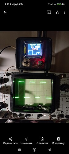

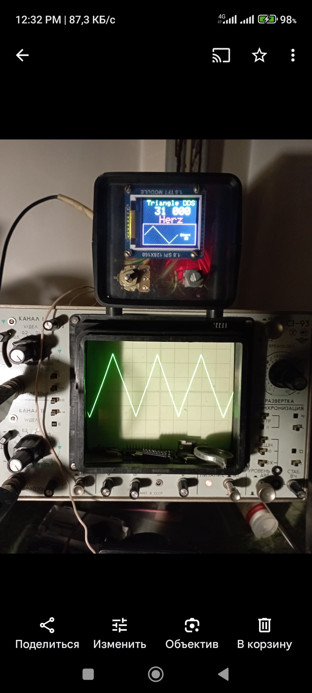

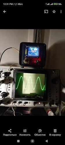

Забыл поделиться результатом. И с спасибо за помощь ua6em!
Смотрю - до боли знакомый осциллограф, присмотрелся, так и есть - С1-93 )))
Он самый!
