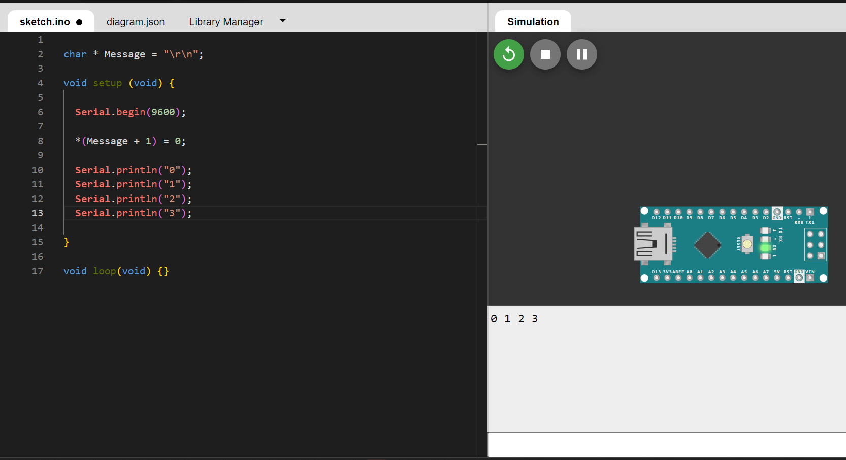

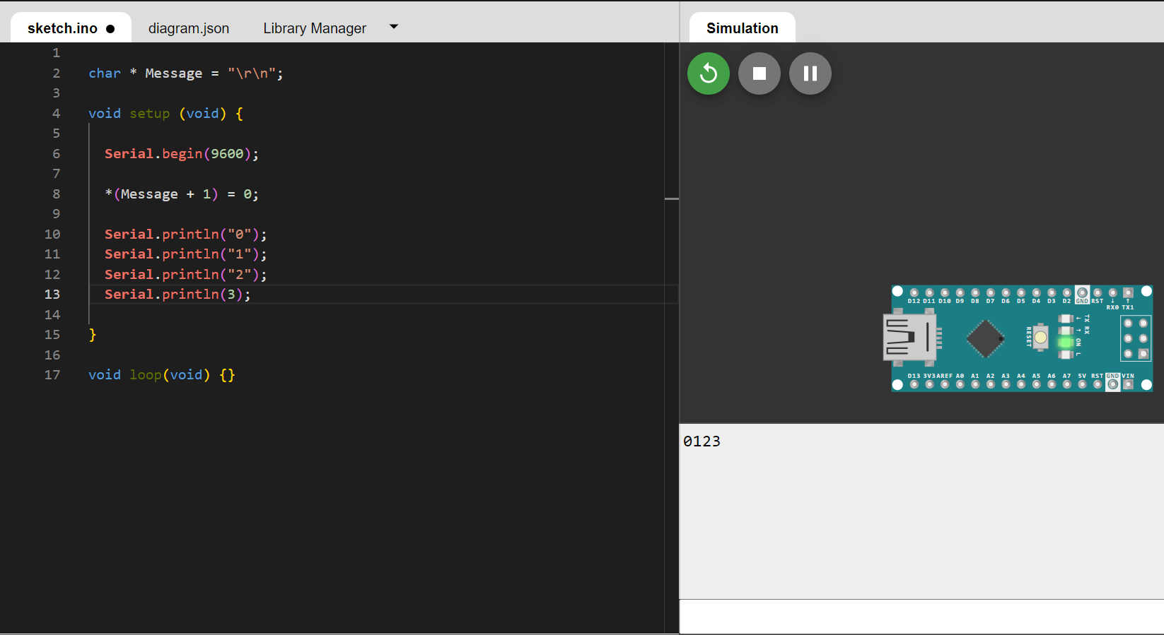

С чего? Там же принимающий буфер длиннее. Всё там нормально с памятью. Можете запросить занятую память до и после – всё там нормально.
Тогда уж типа:
constexpr char *welcomeMessage = "TIE Fighter ECU standard mode!\r\n";
constexpr char *serviceMessage = "TIE Fighter ECU service mode\r\n";
Serial.println(result ? welcomeMessage : serviceMessage);
А с каких пор в С/С++ стало нельзя переписывать константы ?
Всегда вроде можно было, нужно просто знать как это делать.

Я когда полез изучать Си на рейвслай, там в теме про константы сразу было описание того, что константы по факту нифига константами не являются и были приведены примеры как делать не надо.
это как красный свет. Физически светофор ехать не мешает, но все разумные люди знают, что ехать на красный не надо.
Так и с константами.

Ну, я бы не стал так говорить. В языке это константы, а то, что особо ушлые самисебезлобныебуратины могут их изменить, так всё, что угодно можно разбить, если иметь достаточно большой молоток.
По той же логике можно сказать, что автомобиль не является средством передвижения, поскольку у водителя всегда есть возможность разбить его на первом метре пути и хрен он куда передвинется.

А я так и не понял. Всё же суть в том, что strcpy в конце добавляет символ окончания строки ‘\0’ или в чем???
