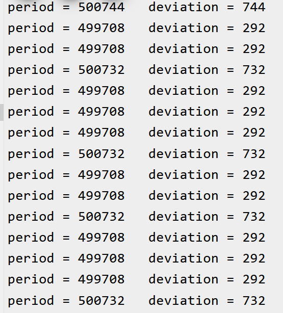

Как по мне, ошибка постепенно накопится , но очень медленно.
Для проверки, запустите скетч на недельку - другую))
Можно лог в ЕЕPROM сделать, потом прочитать.
Спойлер
const int period = 500;
bool trigger;
unsigned long moment;
  pinMode(13, OUTPUT);
  digitalWrite(13, 0);
  static uint32_t checkMicros = 0;
  static uint32_t perMicros = 0;
  if (millis() - moment >= period)
    perMicros = micros() - checkMicros;
    checkMicros = micros();
    moment = moment + period;
    trigger = !trigger;
    digitalWrite(13, trigger);
    Serial.print("period = ");
    Serial.print(perMicros);
    Serial.print("   deviation = ");
    if(perMicros >= period * 1000UL)
    Serial.println(perMicros - period * 1000UL);
    Serial.println(period * 1000UL - perMicros);
