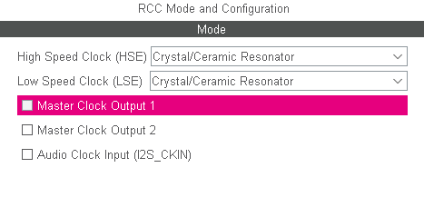

а во вкладке Pinout & Configuration → System Core → RCC → High Speed Clock Source что выбрано ?

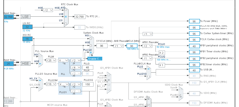

кстати , а внешний кварц реально 25MHz ?
это же видно по той картинке что КУБ сгенерил. очевидно что там “Crystal/Ceramic Resonator”
а что так удивляет? например, во всеми известном blackpill, HSE тоже стоит на 25мГц.
Так для F4 это вроде рекомендуемый кварц. Тем более что F4 умеет аппаратно программится по usb на кварцах 8, 25
могу ошибаться , но в старых версиях CubeMx , выбор Bypass/Ceramic resonator/ None , в отображении Clock Tree мог не меняться
не удивляет, но указанные 25 MHz и физические должны соответствовать.
ибо что вписать, а что впаять на плату можно что угодно
