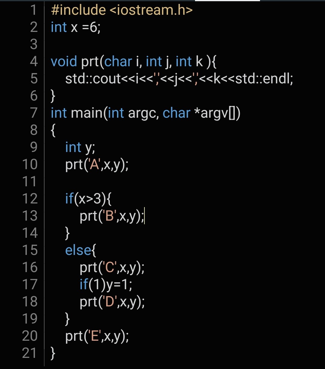

Интересную задачку нашел, кто обьяснит?
Вот такой код
int x = 6;
  delay(500);
  int y ;                // <------------
  prt('A', x, y);       // A 6 0
  if (x > 3) {
    prt('B', x, y);     // B 6 0
  else {
    prt('C', x, y);     // nothing printed here
    if (1) y = 1;       // how can y become 1 here ?
    prt('D', x, y);     // nothing printed here
  prt('E', x, y);       // E 6 1 (y not expected)

Каким образом y становится 1, если строчка 18 находится внутри else. которое не исполняется?
Понятно, что это как-то связано с тем, что значение y не инициализировано. И точно - стоит добавить инициализацию в строку 9 - эффект пропадает.
Но как? - механизм мне непонятен
undefined behavior во всей красе.
А если в строке 18 присвоить “у” что то отличное от 1 , сохранится тенденция ?
надо в ассемблер вывести и посмотреть, что происходит
Почему , кстати, в первых двух случаях 0 ?
Там же мусор должен быть?
Проверил.
На телефоне нет такого эффекта.

Была у меня такая загадка лет пять назад - в переменную лезло значение из условия, которое не выполнялось.
Если пользователю все равно, какое значение переменной должно быть, то компилятор выбирает удобное для себя.
Видимо, в процессе оптимизации считает, что пора в тот регистр сунуть цифирь, которая где-то там проявляется хотя бы раз.
Типа вам все равно, мне и подавно, но, может, угадаю, чего хотели.
На старом форуме была такая тема.
Там, кажется, было примерно следующее: если условие выполнялось - возвращалось значение 8, а если не выполнялось - возвращалось неопределенное значение. Оптимизатор решил, что нужно всегда возвращать 8, не проверяя никаких условий. Так короче и ничему не противоречит (т.е. зачем что-то проверять, если можно обойтись без проверок).
