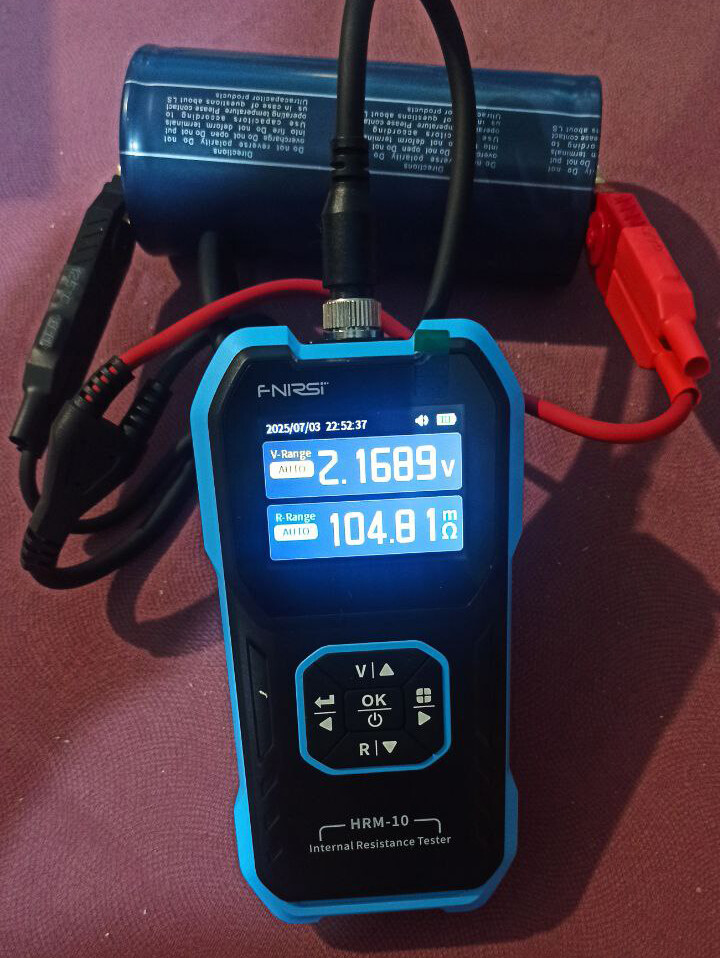

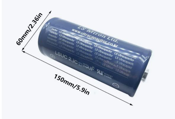

Сам ионистор:
 ![5420527930947269928](https://forum.arduino.ru/uploads/default/original/3X/4/a/4a333c247ac25030d962a1358cac2b902cafc595.jpeg)
Его сопротивление:
 ![5420527930947269929](https://forum.arduino.ru/uploads/default/original/3X/2/c/2cd832b425d2fa7f0be23d53a9fe390a5c359ac3.jpeg)
Купил два ионистора, у одного сопротивление 0.2 мОм, как и положено, у второго 100мОм, получается второй ионистор труп?

Похоже.
для проверки можно собрать простую цепь и проверить как они ведут себя на заряде-разряде, можно прям синхронно.

Проверил заряд на линейном лабораторнике и разряд на лампочке, с зарядом и разрядом у него нет проблем, но я хотел его использовать в точечной сварке, а при внутреннем сопротивлении 100мОм, у него от силы ток ампер 50 будет, о точечной сварке можно забыть.

> [@МелкоМягкий](#):
Это очень маленькое сопротивление. Может “плавать” из-за плёнки окислов на контактах. На всякий случай, обратите на это внимание

Да, я тоже подумал об этом, поэтому пошёркал поверхность 2000-ой наждачкой, не помогло.

Добавлю для тех, кто попал в такую же ситуацию.
Спустя пару дней тестов ионистор полностью умер, ESR выросло до нескольких мегабайт, а напряжение стало падать до 0 вольт при подключении к нагрузке.

ТС и продаван одного поля ягода. Тот тоже продаёт 7 вольтовые ионисторы, а на самом деле 2,7 вольта. Может ТС тоже сувал этот ионистор в 5 вольтовую схему вот тот и помер.
