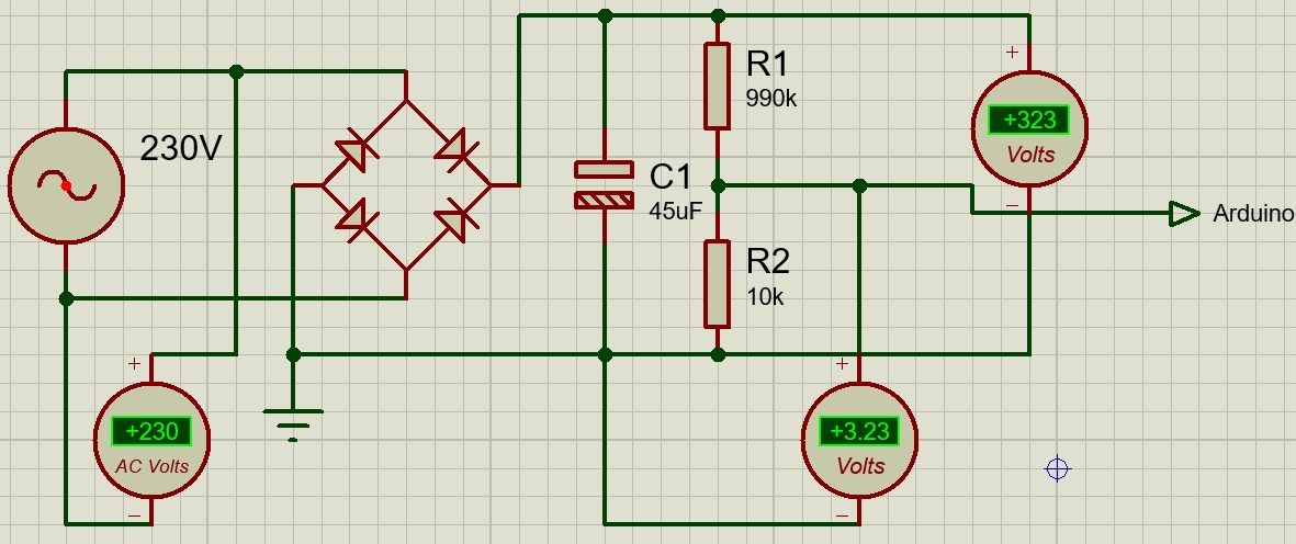

Приветствую всех! Планируется такая схема:
На ней — конденсатор, заряжающийся от 220V через диодный мост, который разряжается ардуинкой через транзистор, когда на нём накопиться N-ное напряжение. Нужно измерять напряжение на этом конденсаторе и отправлять его ардуинке(Я решил сделать это с помощью делителя напряжения на резисторах(Номиналы резисторов рассчитаны, т.е. ардуинка не должна умереть от перенапряжения)). Правильно ли я встроил делитель напряжения, будет ли схема так работать?
Если что-то совсем не так, просьба указать на ошибки
У Ардуино есть вывод GND. АЦП преобразовывает входной сигнал относительно именно этого вывода.
Как-то так надо?
Обе схемы БРЕД !!!
Тогда как?
Я для этого сюда и пишу, чтобы узнать будет оно работать, или нет
Если вы измеряете напряжение на конденсаторе, то почему делитель не подключен к нему ??? При закрытом транзисторе ваш делитель вообще в воздухе …
правильно использовать опторазвязку
Что у вас в голове за идеи мне не ведомо, но схема делителя для измерения напряжения должна быть типа такой:

Вы подключили делитель совсем не к конденсатору, на котором хотите измерять напряжение.
И еще: как-то у Вас беспорядочно расположены элементы, из-за чего трудно понять схему. Желательно, чтобы для всех элементов ток проходил либо сверху вниз, либо снизу вверх, но не вразнобой.
Разве в этом случае конденсатор не будет разряжаться через делитель?
Если из розетки выдернуть, то разрядится. И правильно сделает - нефиг в отключенном устройстве заряженный до 300 вольт конденсатор держать.
А пока питание подано, с чего ему разряжаться?
