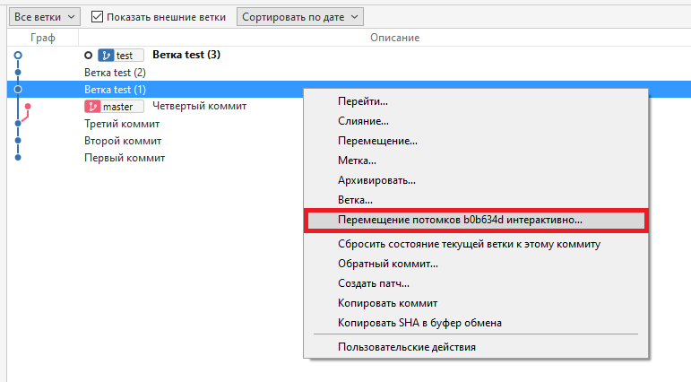

Не знаю можно ли тут вопросы задавать - Не нашел тему для вопросов.
Вопрос по “Слиянию мелких коммитов в один”.
 ![изображение](https://forum.arduino.ru/uploads/default/original/3X/8/5/8515e573e814072ae1d76857315aa2cc9aa1587b.png)
Допустим я хочу объединить мелкие правки воедино. Для примера у меня это “Ветка test(х)” (1-3).
Я кликаю правой клавишей и выбираю “Перемещение потомков … интерактивно…”.

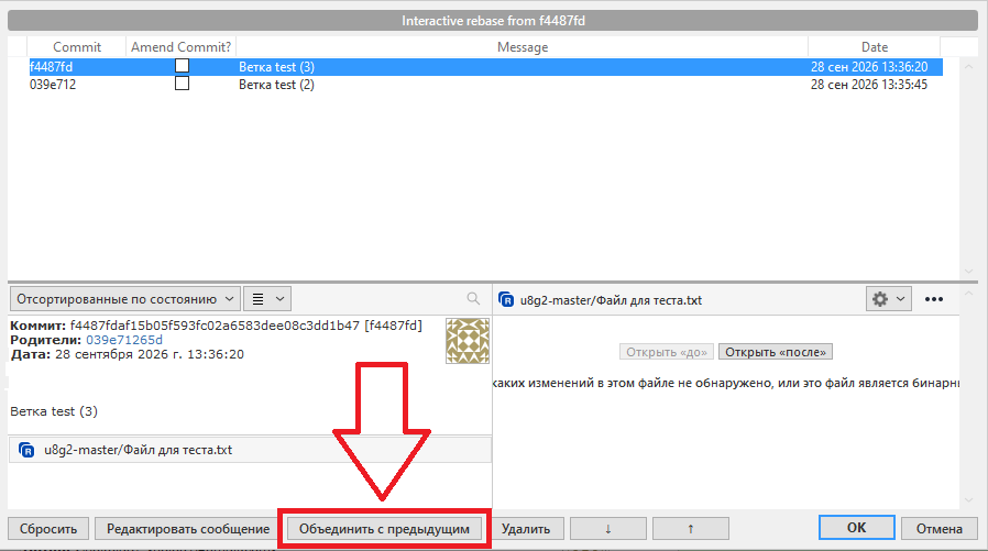

 ![изображение](https://forum.arduino.ru/uploads/default/original/3X/3/a/3a91b8b7dd78a24210b8180a2572eb74e2d293ca.png)
А там можно и объединить.
Вроде бы всё и хорошо, но… Это всё работает пока всё локально, а если я ветку отправил на удаленный git-сервер, то всё ломается.
При попытке отправить ветку после объединения коммитов на сервер получаю ошибку. Если отправляю принудительно - получаю херню (может руки кривые?).
Как тут быть? Не отправлять рабочую ветку на удаленный сервер? Или можно как-то это разрешить?

Не сливать мелкие коммиты ))

git push --force-with-lease origin test
–force-with-lease заменит опубликованную историю, только если ветка на сервере не изменилась
