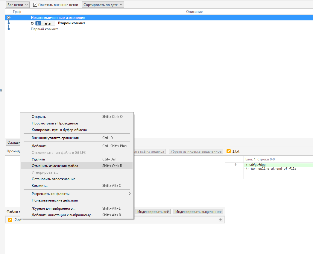

Можно просто отменить изменения без создания новой ветки
Странный вопрос. Гит исходит из того, что если ты что-то изменил в проекте - эти изменения тебе нужны. Поэтому предлагает сначала сохранить текущие изменения, чтобы не потерять их.
Научите неуча - как это сделать?
Кажется разобрался. Искал в коммитах, а оно оказалось в файлах )))
@v258 , спасибо большое за науку! :slight_smile:

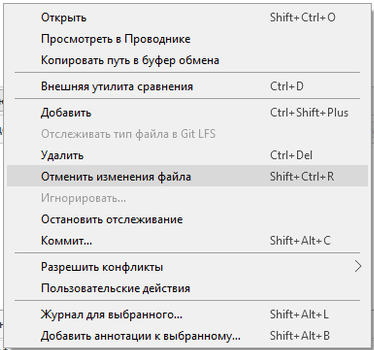

А чем отличаются “Удалить” и “Остановить отслеживание”?

Так договорил же - гит чекаут ТОЧКА. 8)
если нужно отменить изменения в VS Code - там для этого отдельная кнопка есть. Причем можно отменять изменения по каждому файлу отдельно. Я постоянно этим пользуюсь
Дык, я ж тоже такой - зачем мне терминал, если можно кнопкой. Просто у @BOOM не VS Code, где у него кнопки, я не знаю ))
Кнопки тама ))
