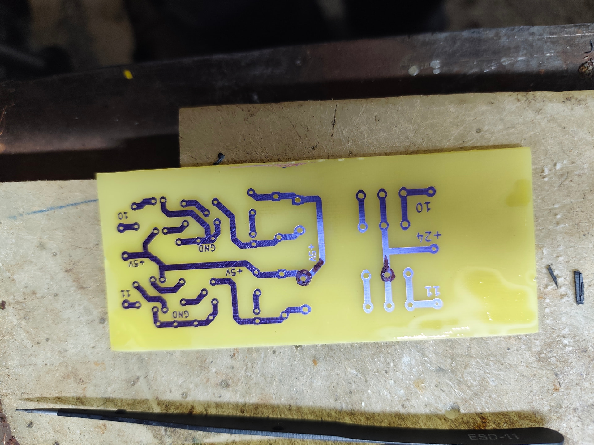

Сегодня делал одну плату не большую. Потратил на весь процесс 30-35 мин.
Парни, а кто-нибудь пользовался хоть раз калькой вместо прозрачной пленки для печати негатива под фоторезист.
Вроде бы плохо протравилось (или фото такое).
Это фоторезист?

Ну не знаю, мне кажется непротрав.
В любом случае - кака :slightly_smiling_face:
Наверное поторопился из «жижи» достать :slight_smile:

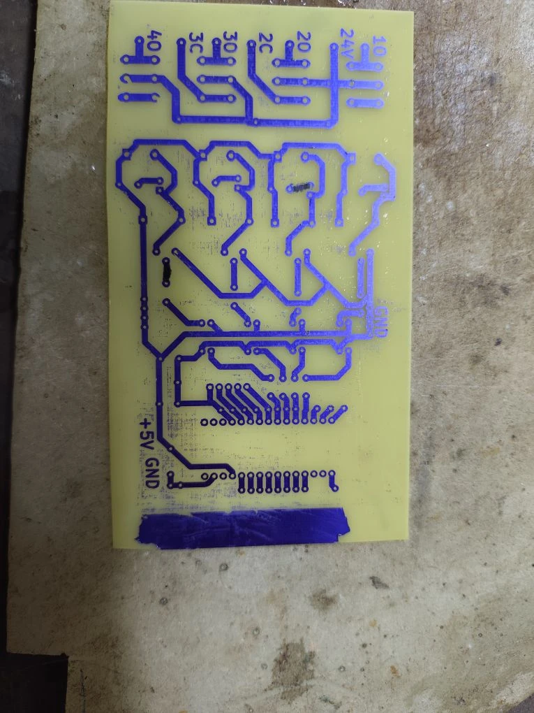

Это фоторезист. Просвечивает через прозрачную пленку и прилипает. Вот я и хочу на кальке попробовать. Заказал 40-ку. Я светил 40 сек. Принтер лазерный, тонер хороший, все на максималках и все равно светится. Покупать “зачернитель” за 1,5К жаба душит. А если я пленку строительным феном погрею, то думаю она свернётся у меня в руках.

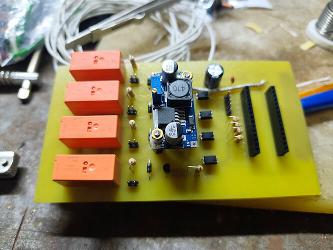

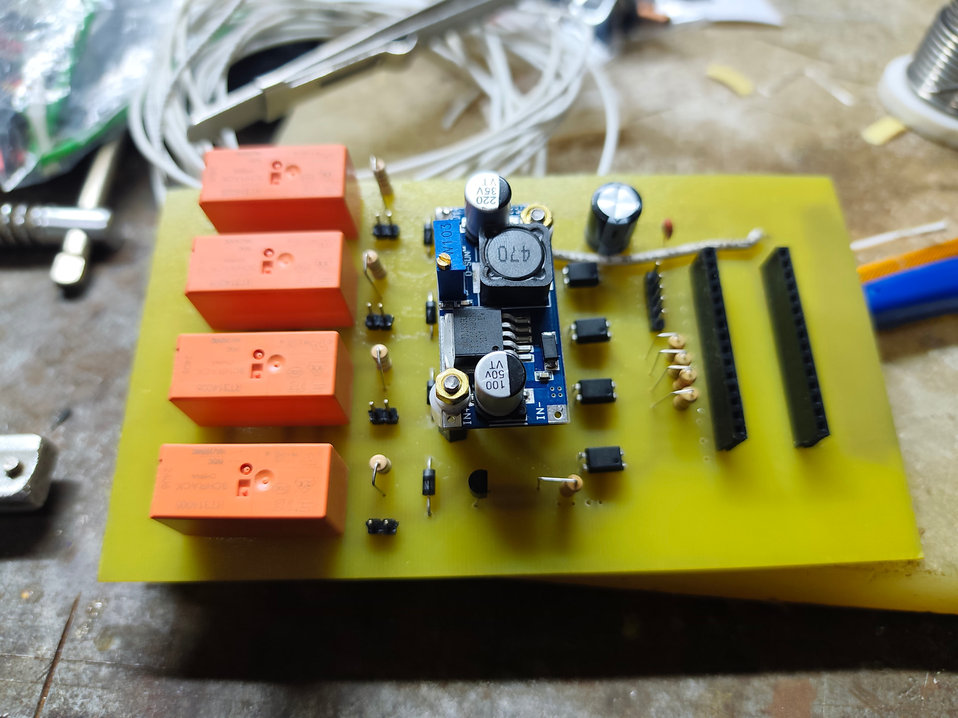

У меня извечный вопрос. Надо ли соединять 5В GND и 24В GND. Б/п на 24в стоит в щите и питает всяко-разно. А рэлюшки на фото комутируют 24 а питаются от 5.
Присандалил сверху понижайку, что бы ещё б/п на 5в ни лепить.
Подскажите кто как считает.
А ещё в щите полно контакторов и реле, которые клацают время от времени, ну и соответственно выстреливают всякими помехами.
Ну это странный вопрос. Если у них общая шина есть на схеме, то надо. А если раздельные - то не надо! :slight_smile:
Я же выше писал бюджетный способ:
Распечатываешь ДВА шаблона. Обрезаешь один с припуском хотя бы 1см. Накладываешь его поверх второго и фиксируешь, например, кусочками скотча или изоленты. Всё - шаблон отлично зачернён.:slight_smile:
ВАЖНО
Рисунок нужно накладывать тонером вниз, чтобы бОльший лист потом положить на плату (и так же тонером вниз).
И сверху я кладу лист обычного оконного стекла (у меня обрезок от форточки).
Спасибо. В этот раз значительно лучше. Но это правда маленький шаблончик. А то приходилось делать 2/3 формата А4, там наверное совместить так хорошо не получилось бы.
