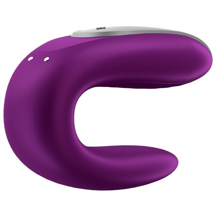

Я это дело представляю так: Есть две полностью герметичные половинки. Они каким-то удобным образом соединятся. 12 в 1 ампер передается через сердечник на котором переменное магнитное поле создаётся катушкой, запитанной от источника. На второй стороне катушка, будучи насаженной на сердечник, выдаст переменный ток, который можно будет выпрямить и стабилизировать. По этому же принципу сигнальные линии. Каждая половинка разъёма в своём герметичном корпусе.
Как зарядка у вибратора. все в силиконе и торчат два магнитика)
Переменный ток, зарядка, вибратор, силикон… Я форумом не ошибся?)
