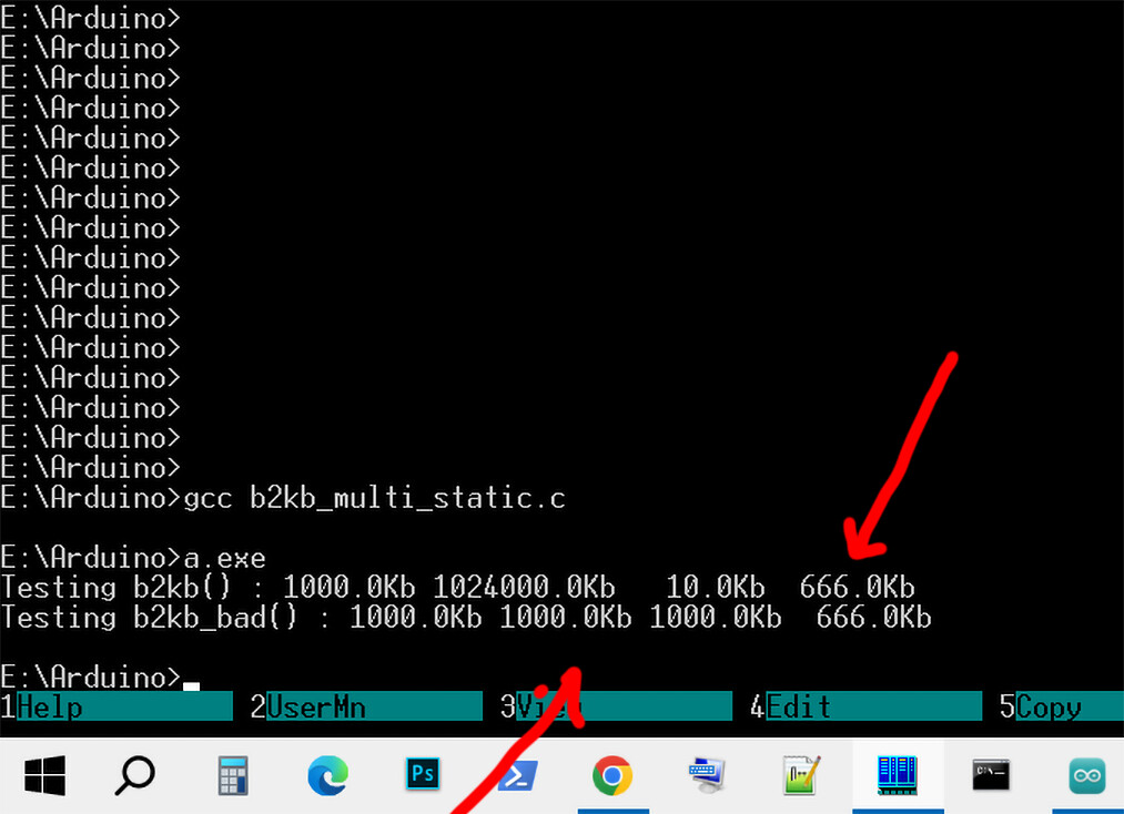

Про шаблоны - не знаю. Я вот что имею ввиду:
(компилируется Cygwin/Mingw)
Простая функция, которая возвращает указатель на строчку:
#include <stdio.h>
#include <stdlib.h>
#include <string.h>
typedef int bool;
#define true ((bool)1)
#define false ((bool)0)
#include <sys/unistd.h>
#include <sys/stat.h>
#include <dirent.h>
// Байты в Килобайты:
// Вход: размер, в байтах
// Выход: возвращает указатель на строчку с количеством килобайт
static char *b2kb_bad(unsigned int size) {
  static char bufs[16] = { 0 };
  sprintf(bufs,"%6.1f",(float)size / 1024.0f);
  return bufs;
// То же самое, что и выше, но есть нюанс.
static char *b2kb(unsigned int size) {
  static unsigned char idx = 0;
  static char bufs[16][12] = { 0 };
  char *p = &(bufs[idx++][0]);
  sprintf(p,"%6.1f",(float)size / 1024.0f);
  idx &= 15;
  return p;
int main() {
  printf("Testing b2kb() : %sKb %sKb %sKb %sKb\r\n",b2kb(1000*1024),b2kb(1000*1024*1024),b2kb(10*1024),b2kb(666*1024));
  printf("Testing b2kb_bad() : %sKb %sKb %sKb %sKb\r\n",b2kb_bad(1000*1024),b2kb_bad(1000*1024*1024),b2kb_bad(10*1024),b2kb(666*1024));
  return 0;
Вывод на экран будет такой:

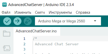

Вы знаете, наверное, я что-то не так делаю, или у Вас какие-то не те опции или не те ядра (у меня всё из коробки).
Вот, смотрите
Вот
Сообщение компилятора
