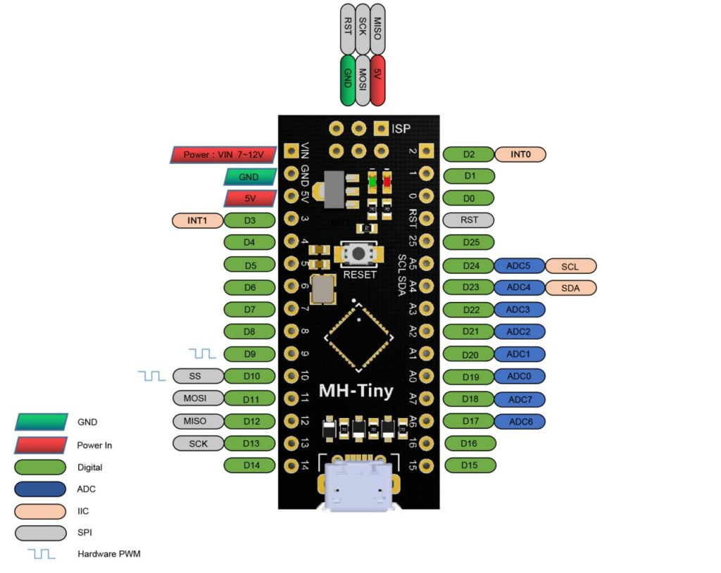

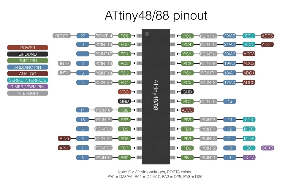

Ну, я думал D8 тоже определено, как например, А2. На Тини88 D8 точно есть.
Не, там PD8. И не 8, а 7 максимум (PD0…PD7) )))
ээх… Зато размялся: бегаю со второго этаже во двор чтобы посмотреть открылся водяной клапан или нет? :sweat_smile:
Дурная голова ногам покою не даёть. Умные люди светлодиодиком отлаживают.
Это они от лени.
Надо же, а я всю жизнь так программировал
Так то, наверное, не “голая тинька”?
Дак у меня их голых и нету,тока такие
Вопщем, ТС, я неправ, D8 в Ардуинах не определено и работать не будет. Просто 8 - работать будет, так у меня и написано в constexpr
