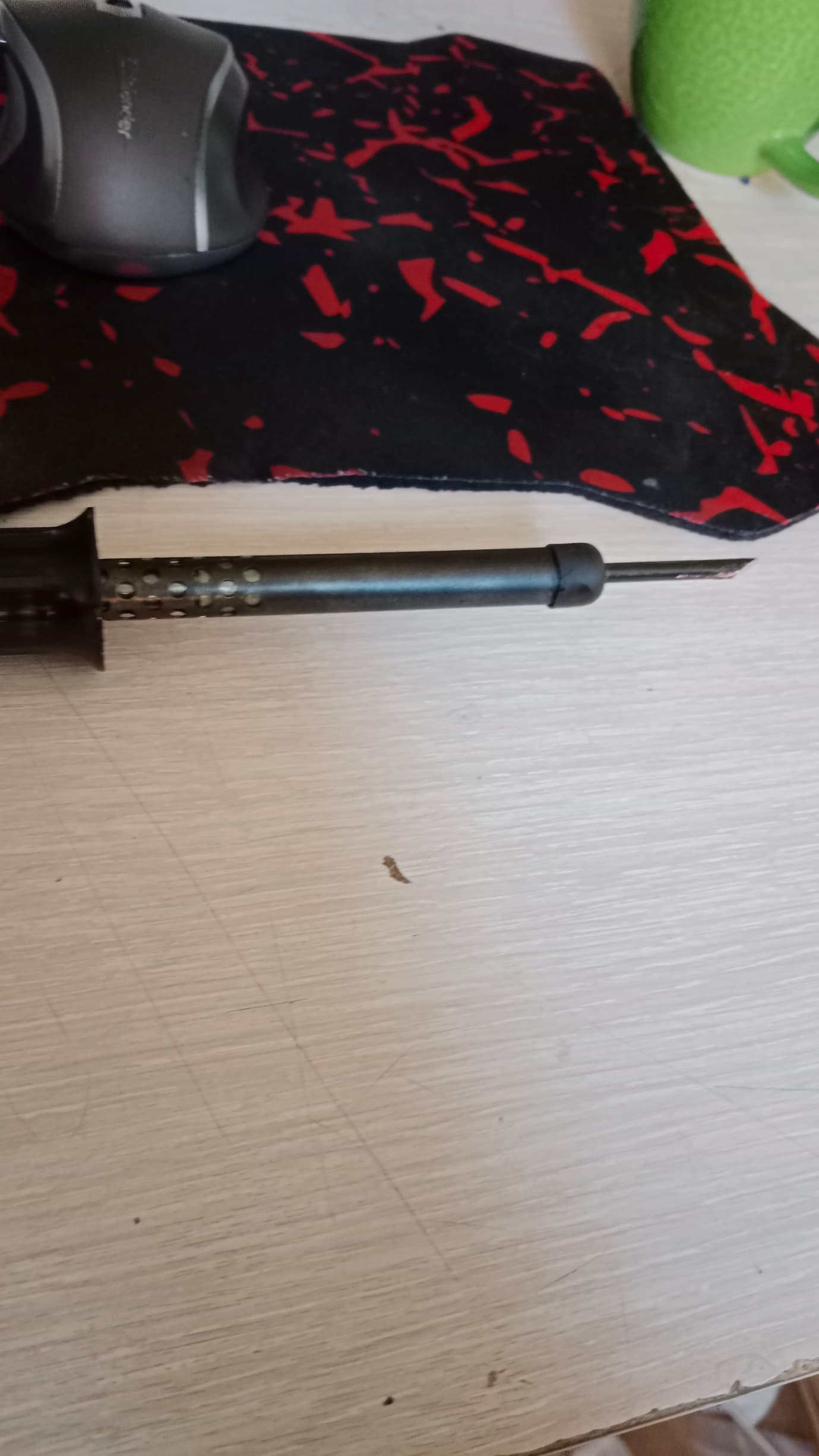

Как паять маленькие компоненты старым паяльником
Как паять маленькие компоненты вот таким паяльником?
Два варианта:
  1. Купить нормальный паяльник
  2. Способ из СССР - намотать на жало медный провод 4-6мм2, залудить и им паять
Любимый паяльник. Затачивал жало в одной плоскости 1мм во второй 0.5мм, лопатка до круглого примерно 15мм. Паял таким 100 выводные mcp430 с шагом ног 0.5 мм. Из за растворения меди в припое одной заточки хватало на 3-4 корпуса. Потом опять приходилось точить - лудить. Жало было очень расходным материалом, зато всё лудилось паялось на 5! Куда лучше чем современными . И перед заточкой придать жалу форму лопатки молотком на наковальне помогало раза в 2 увеличить время между заточками.

Под него нормальных жал нет. Если не мастер долго будешь учиться что то нормально запаять.
Пасиба всем за помощь но я уже нашел способ, нафигачил в отверстия в плате канифоли и капал туда припоем и все спаялось.
Там надо было спаять что-то типо ножек от наны

Это плохая затея. Или спирт (лучше изопропиловый) или в крайнем случае ацетон. Воткой заманаешься тереть.

Всем спасибо за помощь но я уже купил нормальный паяльник
