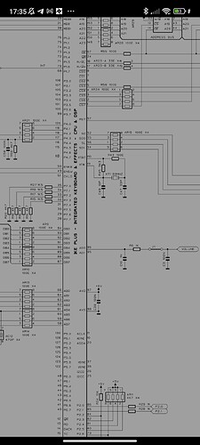

Как подключить 88 клавиш цифрового пианино к ардуино
Не верьте. Не имеет значение, на ардуино вы будете это делать или на каком другом контроллере - это просто не будет
Мне же не делать из него новое цифровое пианино
Задача лишь в том что бы можно было с компьютера читать как миди

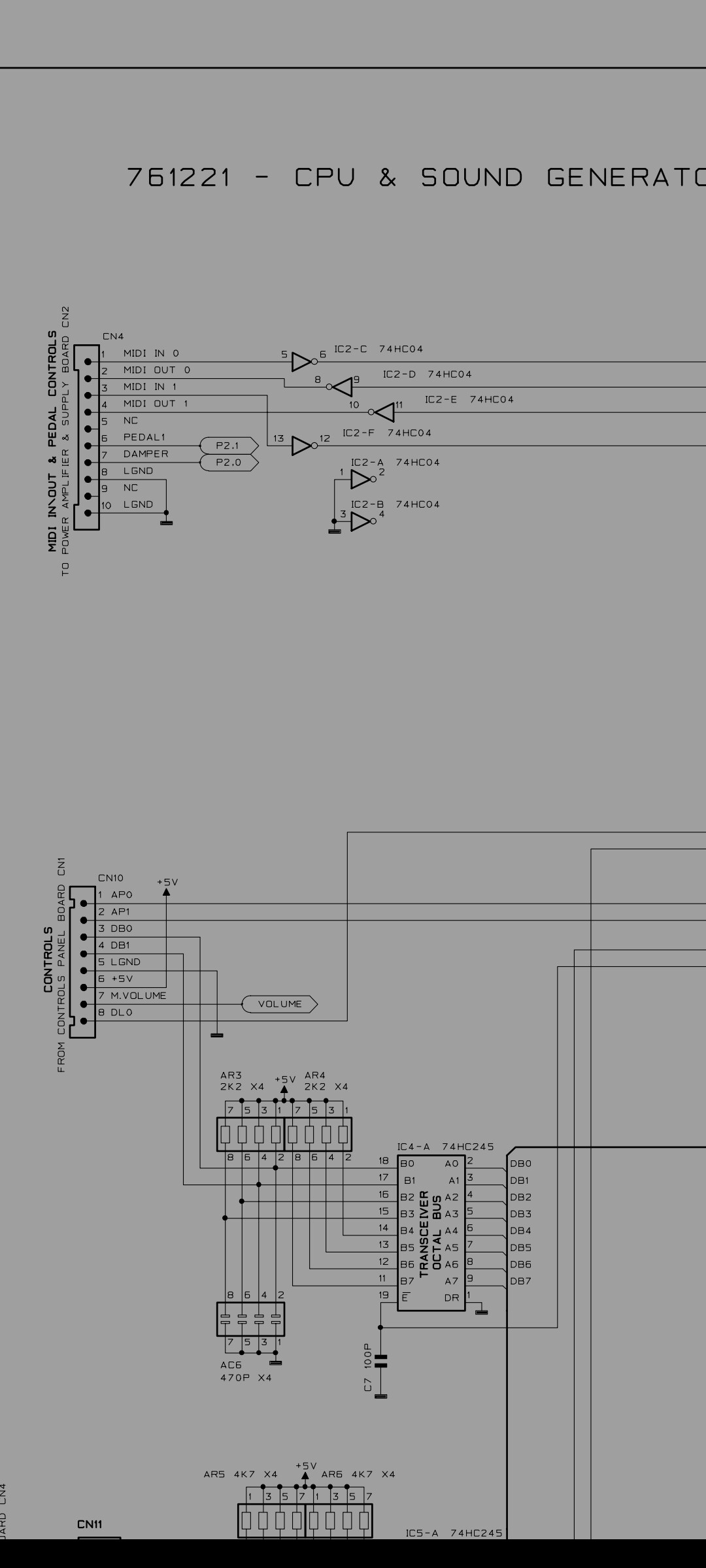

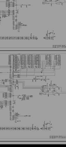

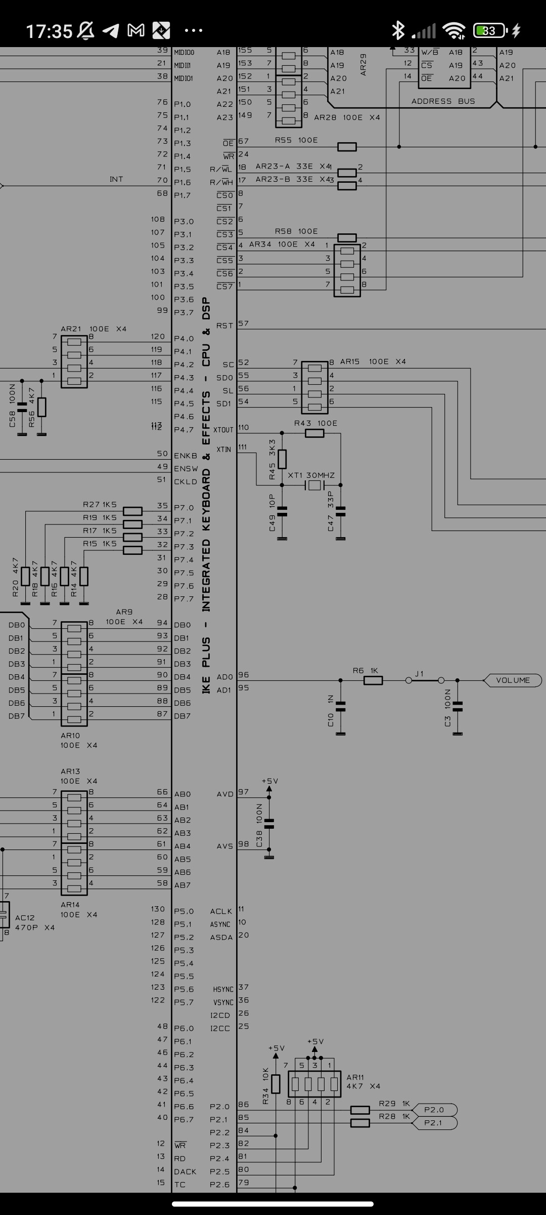

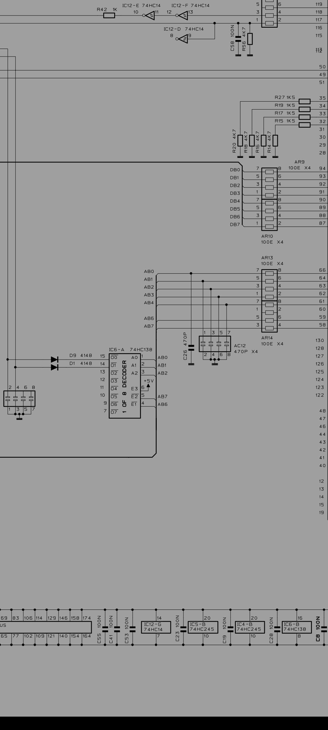

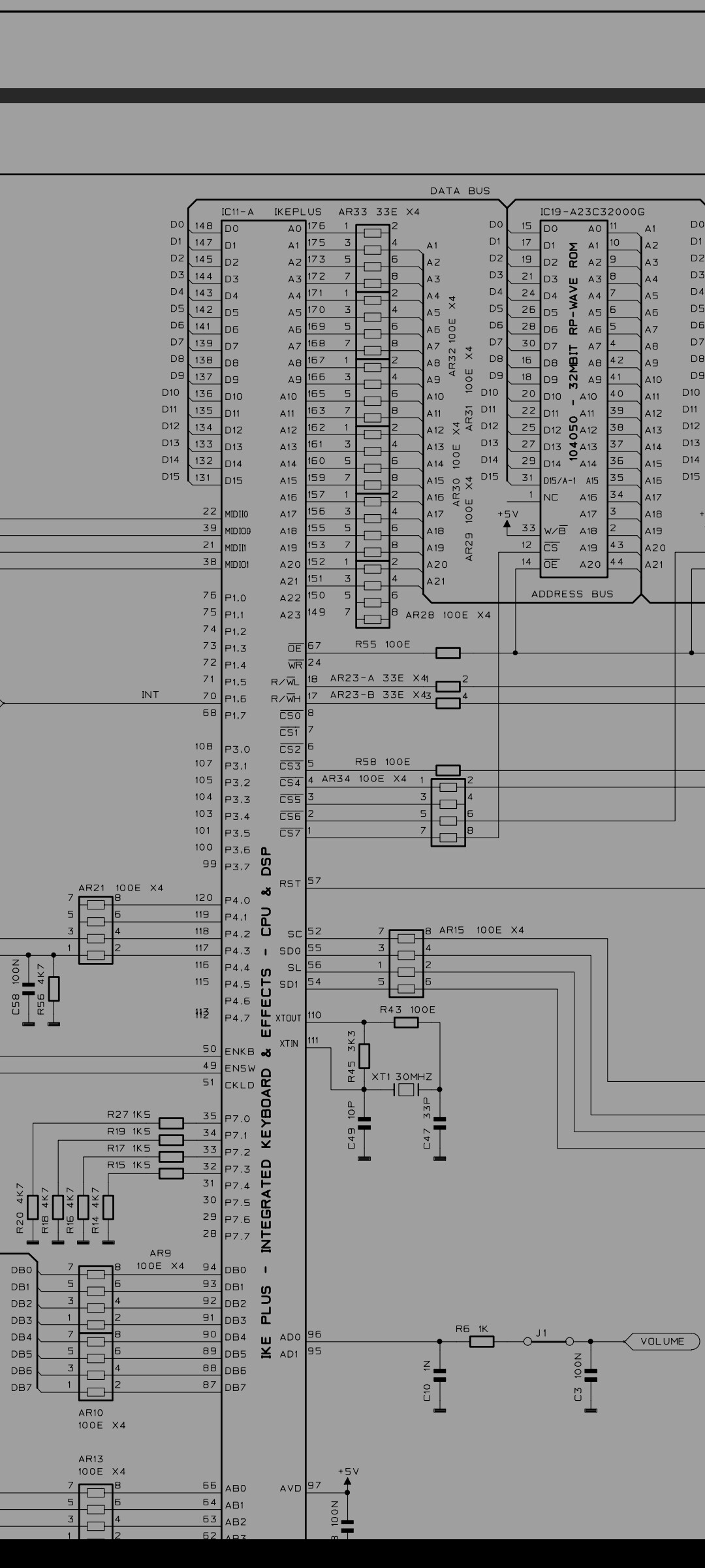

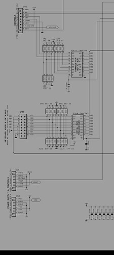

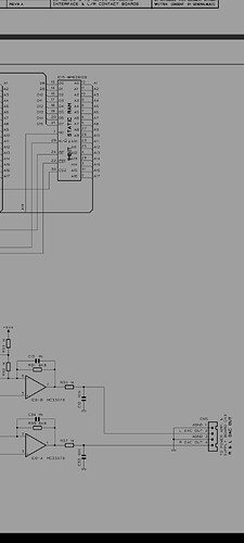

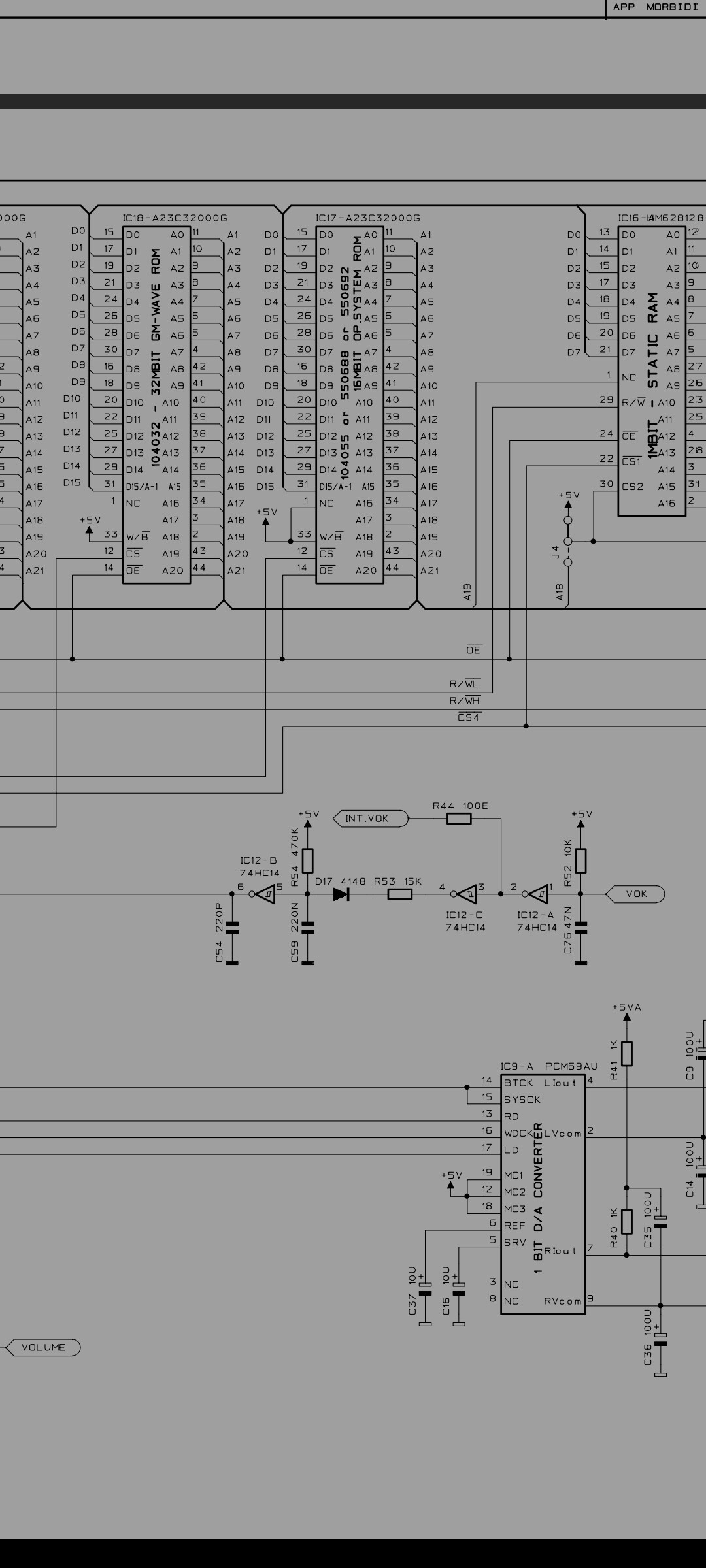

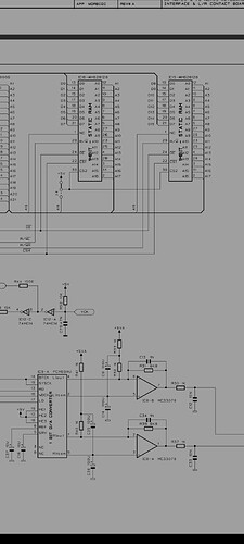

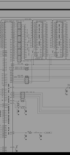

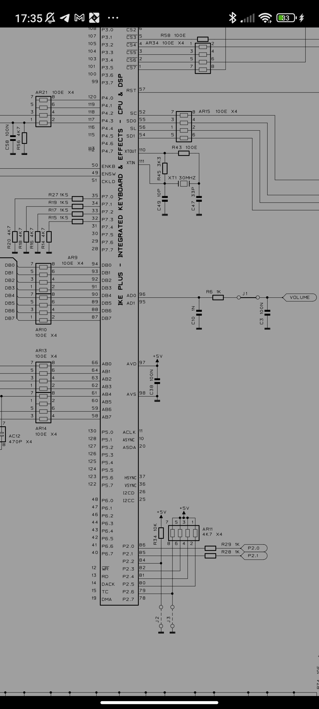

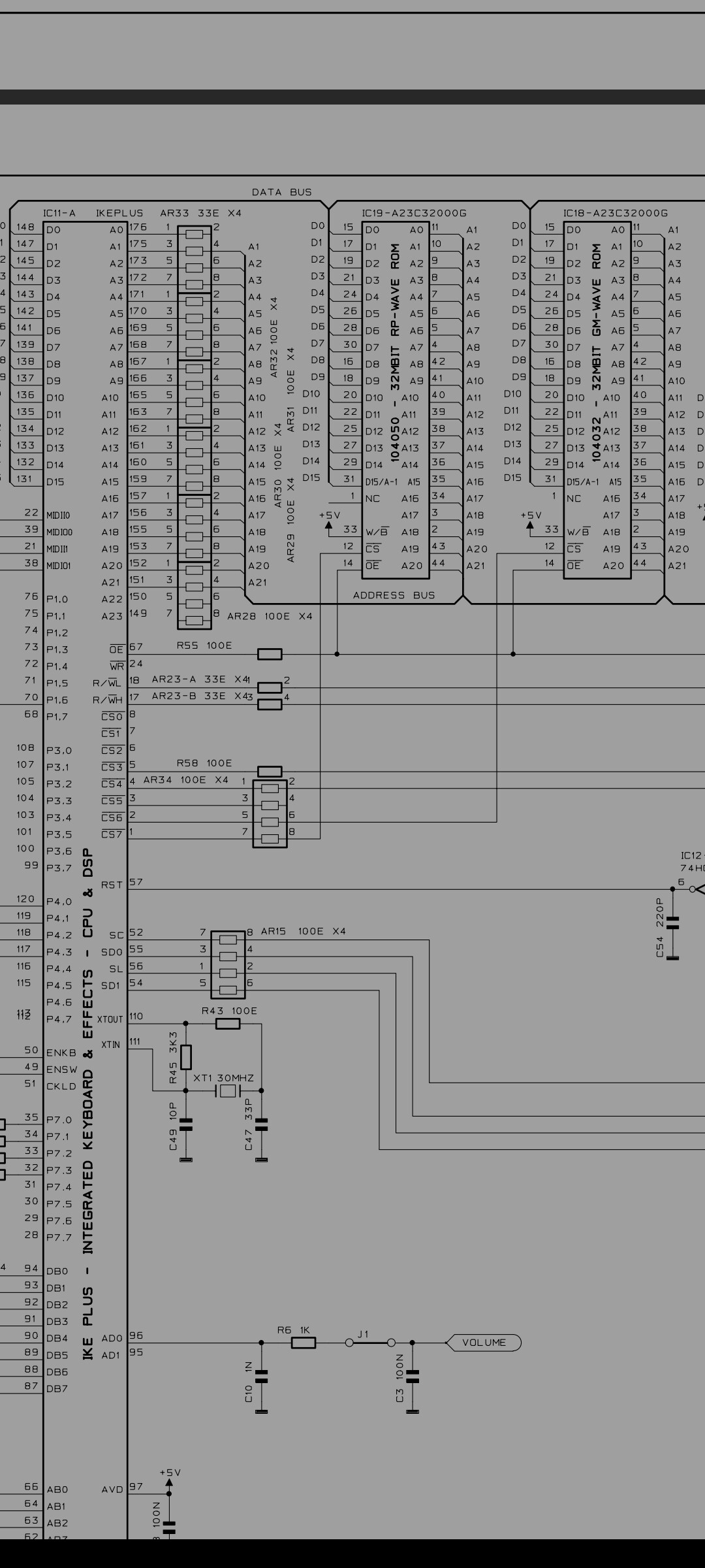

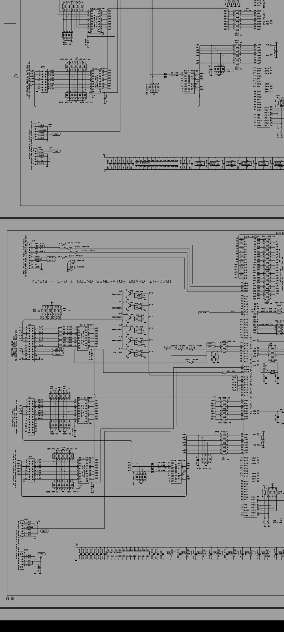

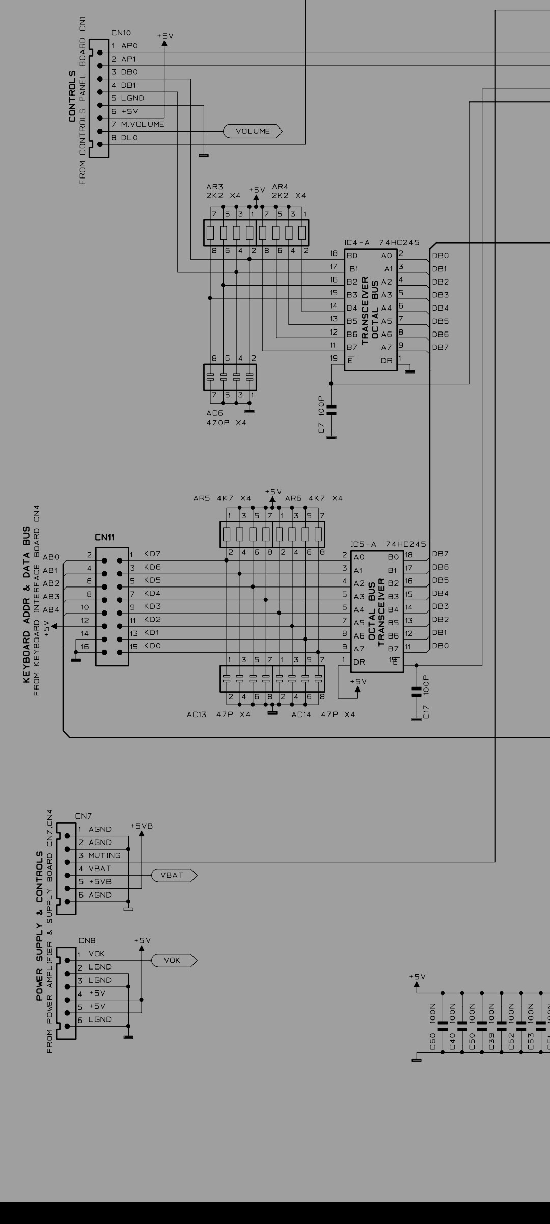

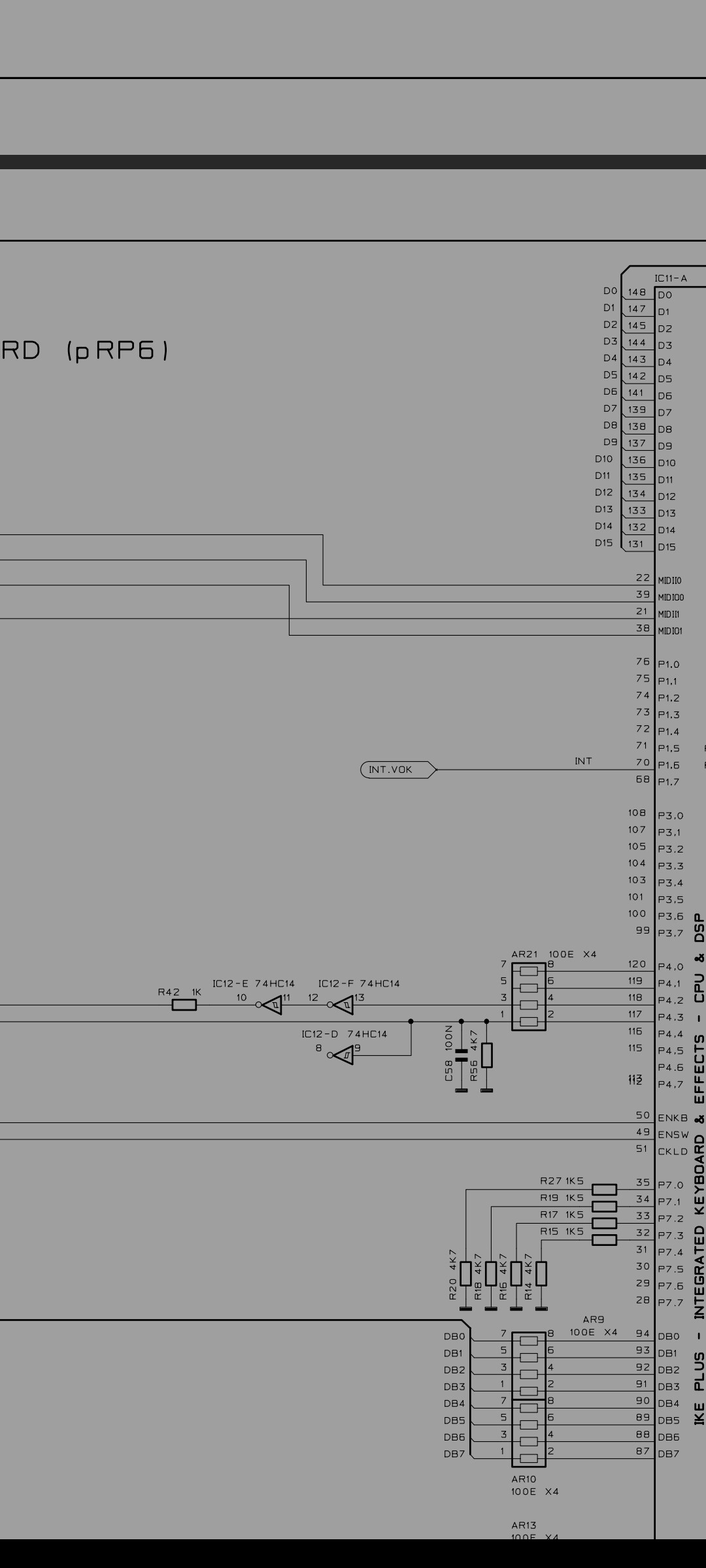

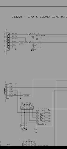

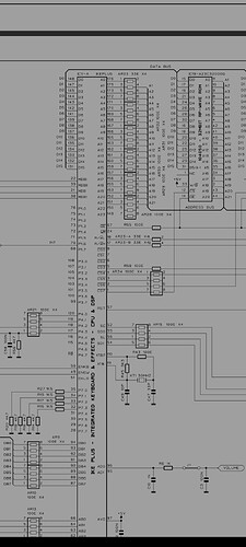

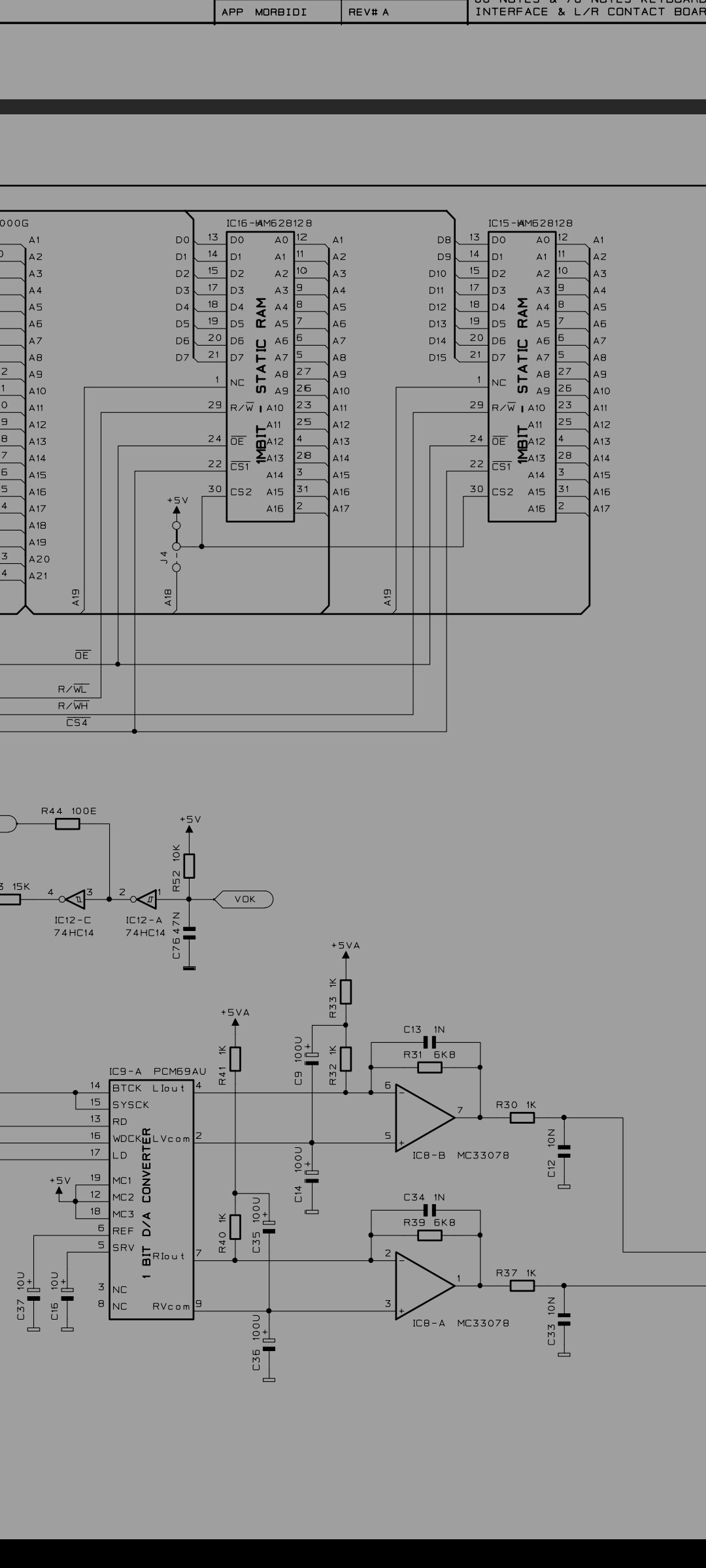

Хорошо а вот такой вопрос если вы понимаете как плате устроенно по этой схеме что я скину не могли бы вы подсказать что же это за проводки были подпаяны
Блин, а алиэкспресс?
Уже в пути инструмент:))
Не исключено что провода заводские. И такое бывает) Проще проводок кинуть, чем 10000 плат со всеми компонентами перезаказывать. Не всё видно на схеме, шибко мелкая. Надо найти разъем J4, на схеме.
Такая хрень бывает когда в блоке питания высыхает выходной конденсатор. Если свезло то замена конденсатора восстанавливает работоспособность.

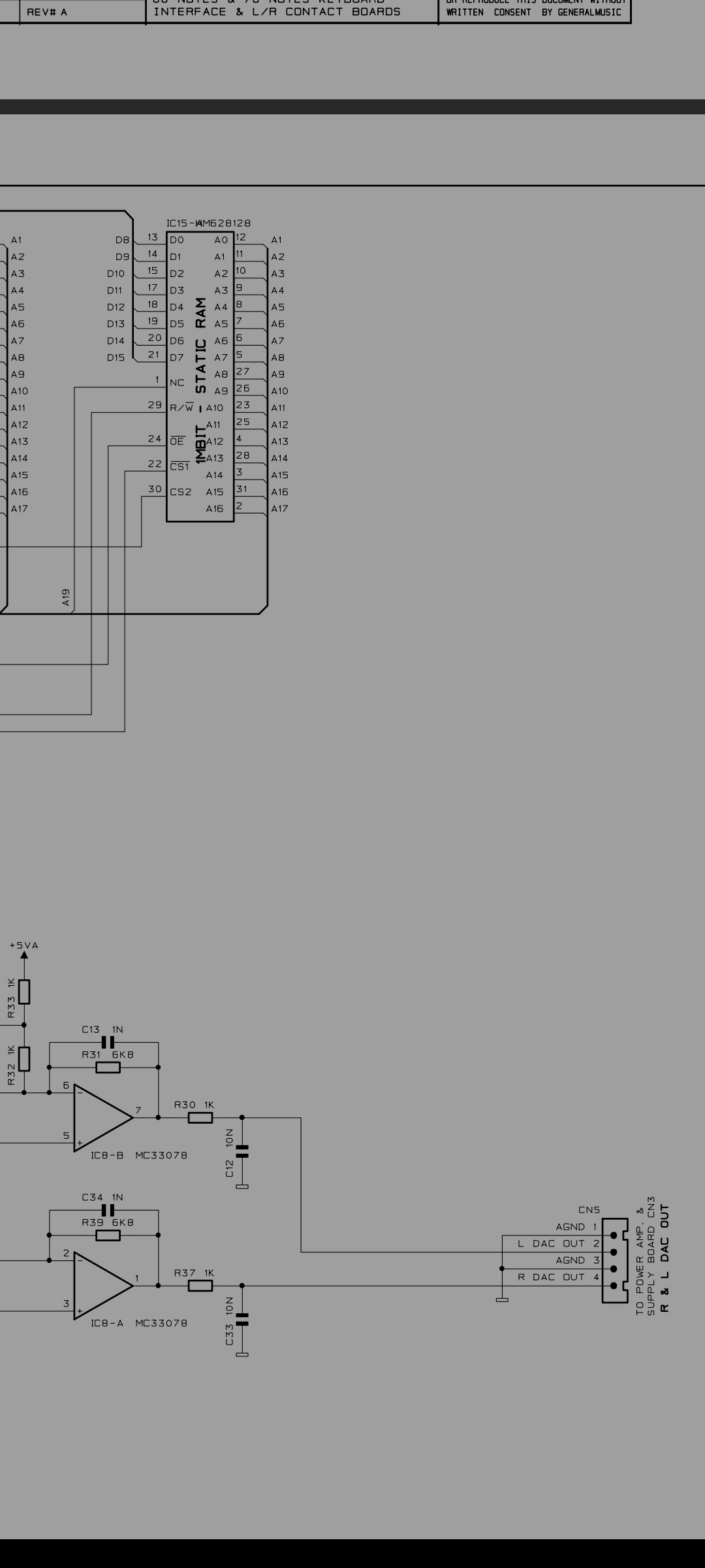

J4, я так понимаю, выбор размера установленной памяти. Адресную линию А18 к питанию подтягивает и отключает/включает 2 памяти по 1Мбит. Короче, это разные модификации. На плате же есть пустые места под микросхемы?
Либо кто-то принудительно отключил часть памяти.

Если речь идет о создании MIDI клавиатуры, а не полного инструмента, все не так сложно.
Думаю, что инженер схемотехник - это излишне: готовую плату клавиатуры можно просто посадить на ножки микроконтроллера. Думаю, этого будет достаточно.
