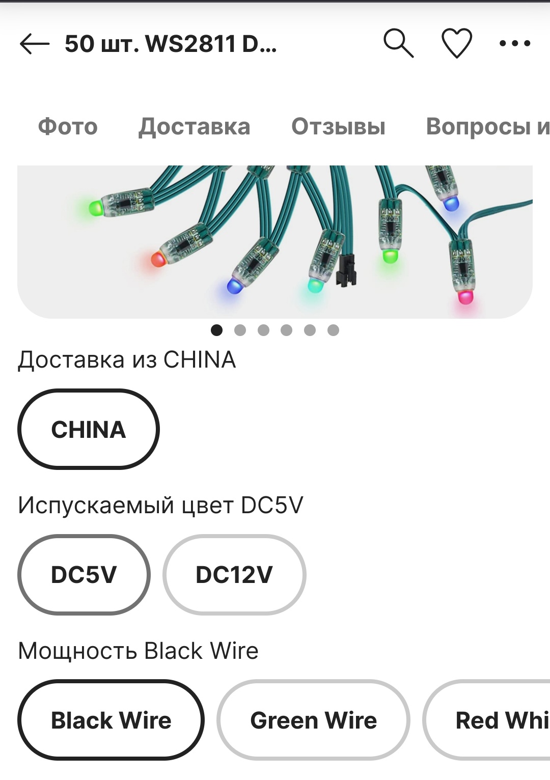

Не точно, имею несколько гирлянд на ws2811 - все на 5 вольт
ws2811 питание 12В. ws2812 питание 5 В. Вчера с этими лентами обоими возился.
Еще раз - не вешайте людям лапшу. Ленты бывают разные, ТС сразу сказал, что у него на 5вольт

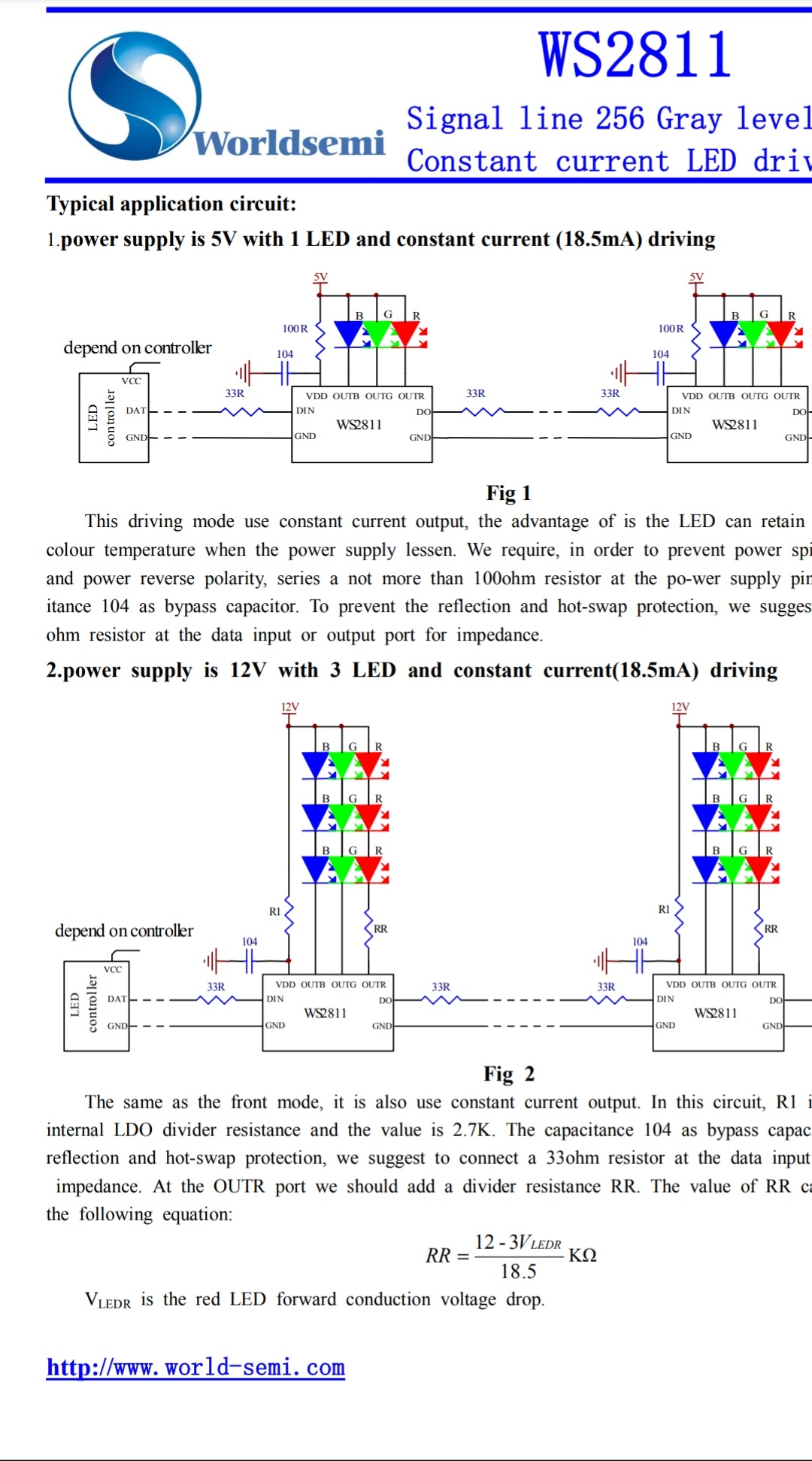

Ещё раз, я даташит на Ws2811 посмотрел, питание 12В!!! Щас счылку скину.
На 5 вольт, это 2812.
Ну давай, дерзай, мож у меня ws2811 поддельные, что от 5 вольт работают :sweat_smile:
У тебя 2812, там один светод. 2811 три светодиода последовательно!!! Как сцуко, три последовательно включённых светодиода может работать от 5В? Глянь даташит!
Посмотрел даташит на 2811?
Глянул даташит
Может топикстартер попутал 2811 и 2812? Если много читаешь Гитхаб на чуждом языке, такое возможно.
WS2811 - питание 12…24 В. WS2812 - 5В.

На моей ленте 2811 одна микросхема внешняя и три RGB светодиода последовательно.
