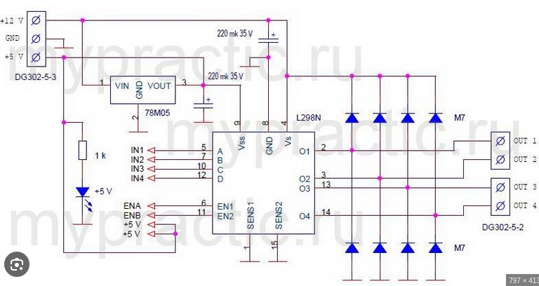

Как проверить тестером драйвер L298N? Неправильно подсоединили провода, он нагрелся и перестал работать. Задача отремонтировать его.

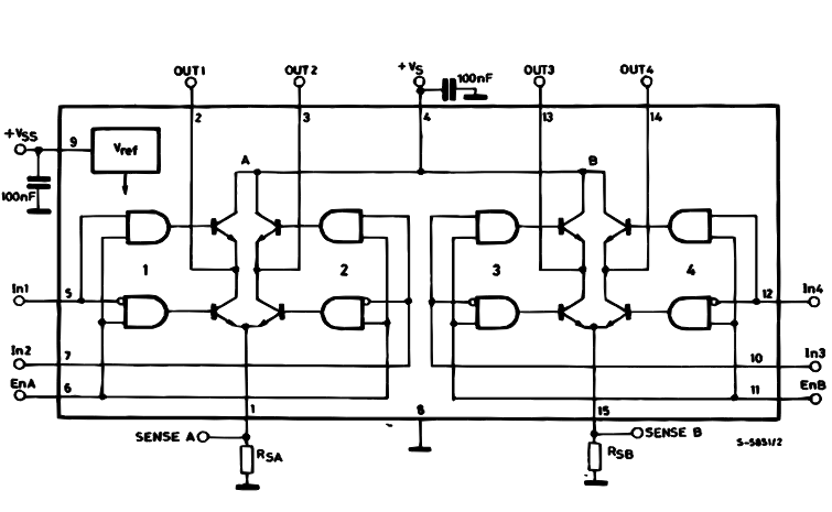

звони выходы сначала на +, проверишь верхние ключи, потом на минус (тут 1 и 15)

судя по схеме
единственное, что там могло сгореть, КРОМЕ основной микрухи - это стаб на 5в
Начните с него, если он живой а плата не работает - то в помойку.
Если регулятор дохлый - попробуйте сменить, он копейки стоит. Но если он сгорел, не факт. что основной чип нормальный :slight_smile:
2,3, 13, 14 звоним на + (4пин)
2 и 3 звоним на 1, 13 и 14 звоним на 15
я про него и забыл )))
начать надо с него

подать питание +12 вольт и посмотреть на выводе +5 вольт есть напряжение
Для начала при включенном питании померить Vin и Vout
Заодно посмотрите(пощупайте), не будет ли что-то греться на плате при подаче питания
