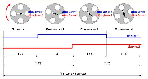

он же сказал, есть 4 состояния и если всё сделано правильно на чарж будет чередование 1 - 0 - 1 в какую сторону не крути
"Обуздание мысли, едва сдерживаемой, легковесной, спотыкающейся где попало, – благо. Обузданная мысль приводит к счастью. "
смотрим рисунок CW прерывание поймает состояние перехода из положения 1 в положение 2, на пине имеем 1 и перехода из положения 3 в положение 4 на пине имеем 0, смотрим CCW - аналогично, если у нас что-то не так, то?
