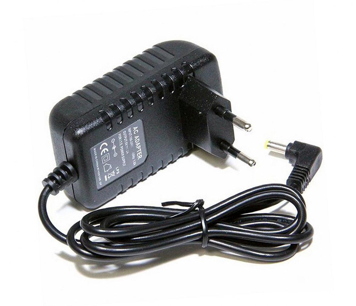

Сооружаю я приборчик, который будет стоять у меня на столе и работать от блока питания от телефона, ну и что бы розетка с блоком зря не пропадали, я хочу чтобы в приборчике было 2 usb выхода и можно было от него заряжать телефоны, было здорово. Но возник такой вопрос: вот предположим у меня бп на 5 ампер, а каждый жадный телефон ест 3 ампера. Между собой они-то их поделят поровну, но достанется ли чего самому прибору? Как организовать все таким образом, чтобы прибор распределял ток так, чтобы ему самому хватало, а все, что останется - телефонам? Может есть волшебный чип-распределитель или еще чего? Я порылся и ничего не нашел
Купи блок питания под задачу и не занимайся чушью.
с такими знаниями не стоит вам заниматься электроникой.
Или начните с повторения школьной физики.
Если подключить к блоку 5А два потребителя на 3А и еще “приборчик” - то хороший БП просто выключится (сработает защита), а плохой будет греться и в итоге сгорит.
Вывод - оставьте эту затею, раз не понимаете, как оно работает.

Зависит от того, что у вас вообще за блок питания на 5А. Для зарядки вроде многовато, даже для айфона.
ну 5 я образно взял, так вот у меня зарядка штатная от инфиникса, которая при 5 вольтах выдает 3 ампера
Тут речь об умных зарядках, которые сами решают, сколько тока дать. Поэтому рассуждения “вообще” не подходят, надо конкретный блок тестировать.
А если блок обычный, без мозгов - то будет так как я написал в начале ветки.
ну так не интересно
Так ну если умные зарядки слишком умные, то такие “тупые” блоки питания как будут себя вести?
я уже написал в сообщении 3 - при перегрузе либо уйдет в защиту (если она есть) и отключат выход, либо провалится напряжение и блок будет греться… пока не сгорит
