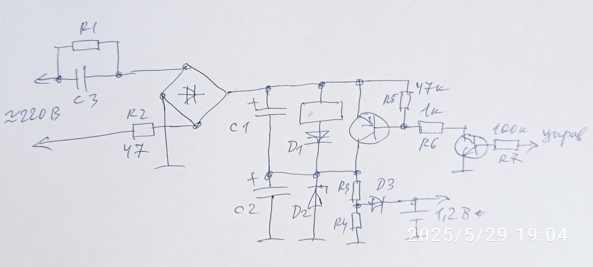

> [@Pyotr](#):
> Непонятно назначение диодов Д6 и Д7
чего там может быть непонятного? D6 подпорка…

Д7 может из-за низковольтного питания мозгов? Типа удержать землю ещё может, а подать нормальное напряжение открытия/смещения/хз уже не нет.

> [@ЕвгенийП](#):
> Я давно что-то такое подозревал
без диода в эмиттере транзистор не закроется, тут подозревай не подозревай

> [@ua6em](#):
Это понятно, но почему вместо Д7 не поставить шоттки, а Д6 исключить…
Если управлять транзистором ардуинкой, то LOW - реле выключено, а Z состояние - реле включено. Диоды совсем не нужны.

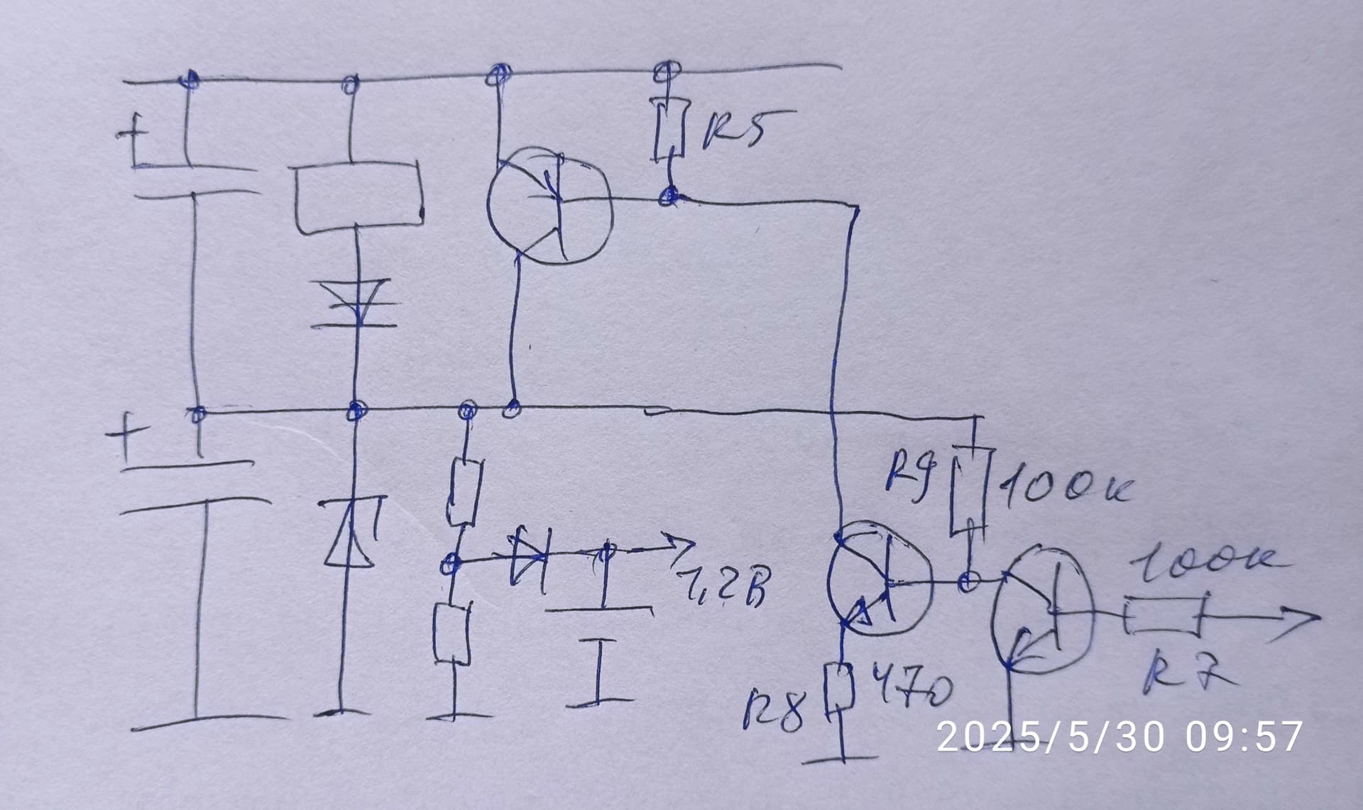

А вообще, чтоб снизить потребляемую мощность, нужно поменять принцип управления реле. Коммутирующий транзистор ставить не последовательно с катушкой реле, а параллельно. У нас конденсаторный источник тока, а не напряжения, и пусть напряжение падает на реактивном конденсаторе, а не на стабилитроне.
Логическая единица открывает оба транзистора, катушка реле шунтируется и обесточивается-реле выключено.
Ноль закрывает оба транзистора, С1 начинает заряжаться до напряжения пробоя динистора Д1. После пробоя Д1 С1 разряжается на реле, включая его и далее реле удерживается током 30-40 % от номинала.
Через стабилитрон Д2 (2-3 В) всегда будет течь ток удержания реле.
Выделяемая мощность составит в ждущем режиме (реле выкл) десятки мВт.
Номиналы компонентов нужно уточнять под конкретное реле (24 -48 В и сопротивление катушки).
 ![IMG_20250529_190511](https://forum.arduino.ru/uploads/default/original/3X/2/1/2143bed28dec26bbe867fc4d783d462e98857ab2.jpeg)

> [@ЕвгенийП](#):
> но здесь логика инвертирована по сравнению с оригиналом.
Я показал другой принцип управления реле. А применительно к нашему таймеру нетрудно еще один транзистор добавить.
 ![IMG_20250530_095759](https://forum.arduino.ru/uploads/default/original/3X/5/6/5632cc989cc7f3e39bf68ebc8760033ab86b8d87.jpeg)
R9 в 100 кОм я погорячился, надо на порядок меньше.

</div>
> [@Pyotr](#):
Можно подробнее, как в режиме реле отключено ток по цепи открытый транзистор - стабилитрон может быть меньше тока цепи реле-динистор-стабилитрон? Режим реле отключено обычно существенно дольше. И ток в этом режиме больше при таком включении.
<div class="post-metadata">
**Author:** ![Pyotr](https://forum.arduino.ru/letter_avatar_proxy/v4/letter/p/b782af/32.png) [@Pyotr](https://forum.arduino.ru/u/Pyotr)\
**Post date:** [30.Май.2025 08:06:25 UTC](https://forum.arduino.ru/t/kak-takoe-voobshhe-mozhet-rabotat/17666/40 "2025-05-30T08:06:25Z")
</div>
> [@nik182](#):
Ток будет больше на пару мА. Зато падение напряжения на открытом транзисторе и стабилитроне составит порядка 3 В вместо 50 В в оригинале. Если ток 10 мА, то мощность 30 мВт вместо 1 Вт в оригинале.
