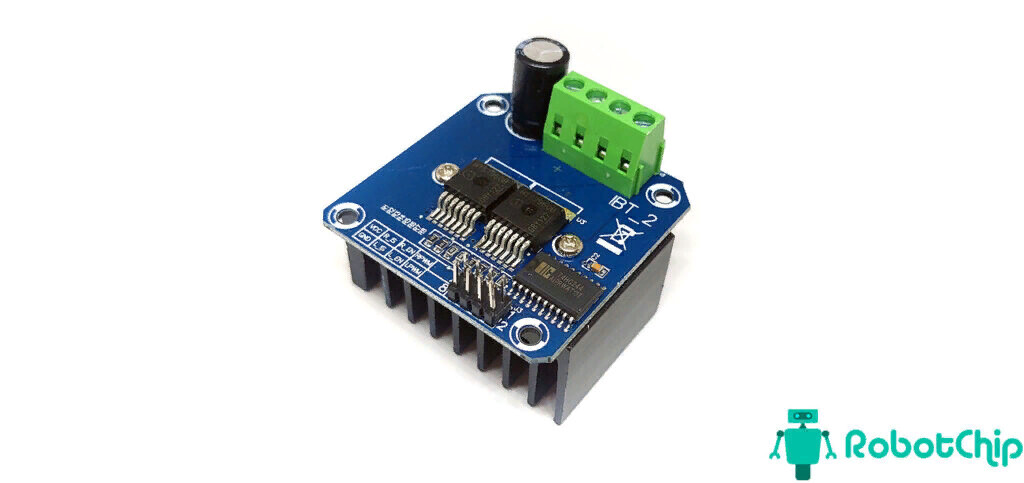

Как управлять ШИМ контроллером для коллекторного электродвигателя через ардуино?

BTS7960
если поставить правильный радиатор 10а можно снять

Забыл написать про характеристики двигателя.
12В 500 Вт. Такой контроллер не подойдет мне кажется
Да. В описании так написано и продавец тоже ответил, что потенциометр на 100к
Я бы не стал использовать биполярные, уж лучше полевики…
Это твоя фигня с алиэкспресса не подойдет.
почему?
Наверно потому что сгорит? Она только 480 Вт максимум может постоянно держать.
