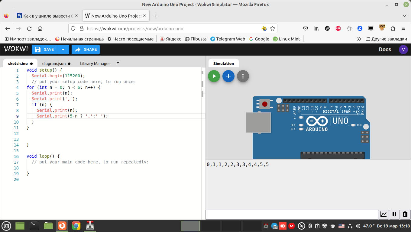

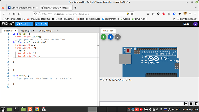

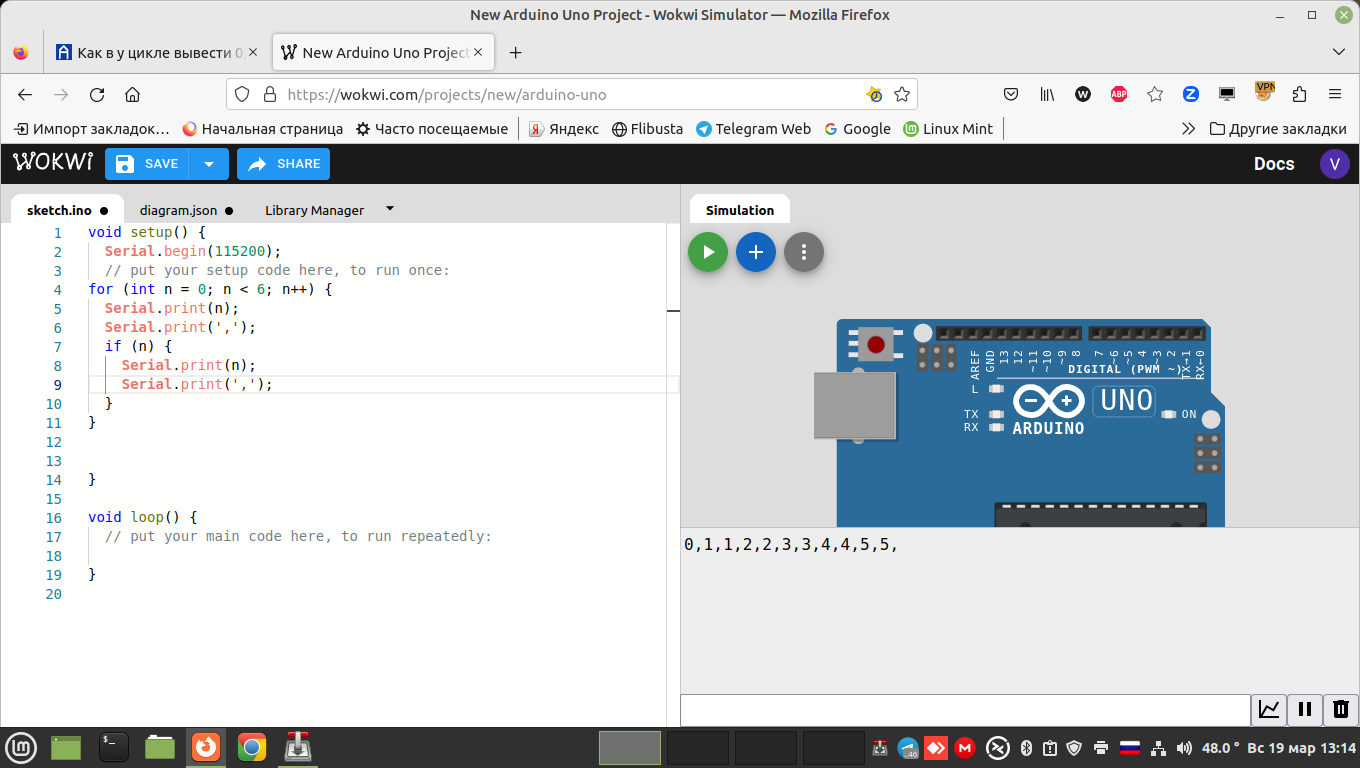

Как в у цикле вывести 0, 1,1,2,2,3,3,4,4,5,5?

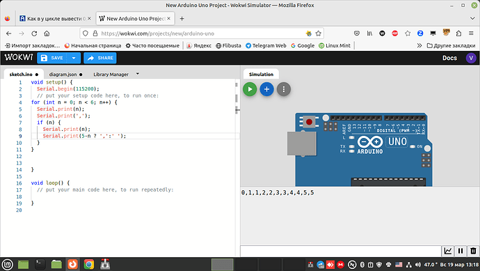

спасибо, это как раз то, что я хотел увидеть.
Ну, да, такое задание. Именно от 0 до 6. С flag сначала пробовал, голову сломал. При нажатой кнопке должно выводится такое. Ну, кнопку я напишу
Пробел после первого ноля нужен, или это случано ты написал?
Случайно.
На. Прощаю за то, что дитё. Но нужно выкрутасы самому придумывать.
А в конце запятой то не должно быть !!! А я яй !!!
ГЫЫЫЫ! Пусть ТС отпечает учителю про тернарный оператор.
Спасибо. Вопрос решен. Кажется у меня есть неплохие перспективы.Я буду настоящим программистом. :grinning:
