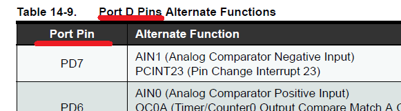

**Post date:** [25.Июль.2025 15:05:52 UTC](https://forum.arduino.ru/t/kak-zaprogrammirovat-6-dip-pereklyuchatel/17897/55 "2025-07-25T15:05:52Z")
</div>
> [@Мишутк](#):
> еще не налил…
> Это как? В цифровой порт пишется либо высокое либо низкое состояние
Так Вы налейте, а потом уж … порт (Port) - это пачка из 8-ми пинов (pin). Так вот это в пин пишется высокое или низкое состояние, причём пишется сразу во все пины порта.
Вот на картинке из даташита эта терминология
 ![image](https://forum.arduino.ru/uploads/default/original/3X/0/5/05760085bd658408bc24baa005cac432b4bfad3d.png)

> [@ЕвгенийП](#):
Удобно. Не зря налил. Если оставшиеся 2 разряда (пина) не мешают (на задействованы под другое) можно напрямую пользоваться.
Люблю я это дело компутерное, простейшее действие можно несколькими способами сделать.
//upd чесслово, я про PORTB и не знал, вслепую попал предложенными D8-D13.
```arduino
unsigned char nAddress = 0x2a; //для примера разные биты
PORTB = nAddress;
изгнали индуса в 8 поколении!
@RAAMVZ, как меня тут научили 8) этот код равносилен моему предыдущему коду. Только экономнее.
