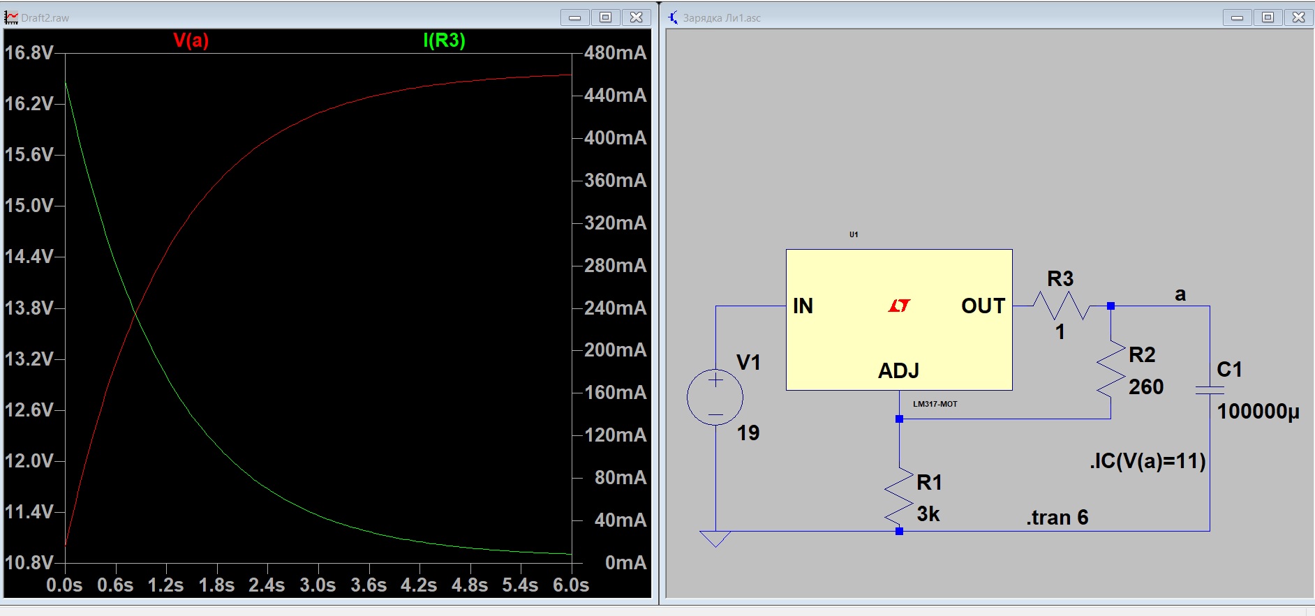

Как-то так .
R1,R2 подобрать, чтобы на выходе на холостом ходу было нужное напряжение, 16,4 В например.
Уменьшение R3 приведет к увеличению начального тока заряда.
Видимо потребуется радиатор для лмки.
Конденсатор С1 с такой большой ёмкостью обязателен?
Ну нагрузки то в схеме нет. Приходится заряжать конденсатор.
Госпадя, там аккумулятор еще не сел?
Конденсатор просто имитирует батарею, чтобы показать, как себя ведет ток и напряжение при заряде.
На реальной разряженной батарее графики растянутся до нескольких часов.
Не лучшая идея, как по мне. Лучше сделать на силовом транзисторе, а регулировать(стабилизировать) вых напряжение лм-кой или стабилитроном
P.S. Что-то такое

Напрямую - нельзя. Нужно будет делать ограничитель тока.
Проще и дешевле будет найти на Али готовый зарядник, у которого широкий диапазон входного напряжения.
Второй примитивный вариант - взять амперметр и подобрать мощный резистор, который и будет ограничивать ток, весьма при этом греясь. Какой ток должен течь через ваши банки - я не знаю. Попробуйте или посмотреть на оригинальном блоке зарядки или наобум возьмите ток равный 10% от номинальной емкости. Скажем, емкость вашей батареи - 4000ма/ч , значит ток зарядки будет 400ма.

А чем будет ограничиваться ток заряда? Обычный имп. бп просто уйдет в защиту и начнет икать , скорее всего, то запустится, то отрубится.
Если же будет слишком мощный так и аккумы вынести может, а тепла на транзисторе может быть гораздо больше 4Вт, что у меня в схеме насчитывается по максимуму.
Да я собственно не против. Можно сделать и ограничитель тока, схем в сети полно. Обычный плавкий предохранитель , наконец, никогда не помешает.
Почему мне не понравилось на лм317 - только потому, что у неё макс. ток 1.5 А.
И это в лучшем случае, если не подделка.
А желательно иметь запас по току, не работать на предельных значениях.
Если ТСу не надо больше 1А , то я тоже за lm317
