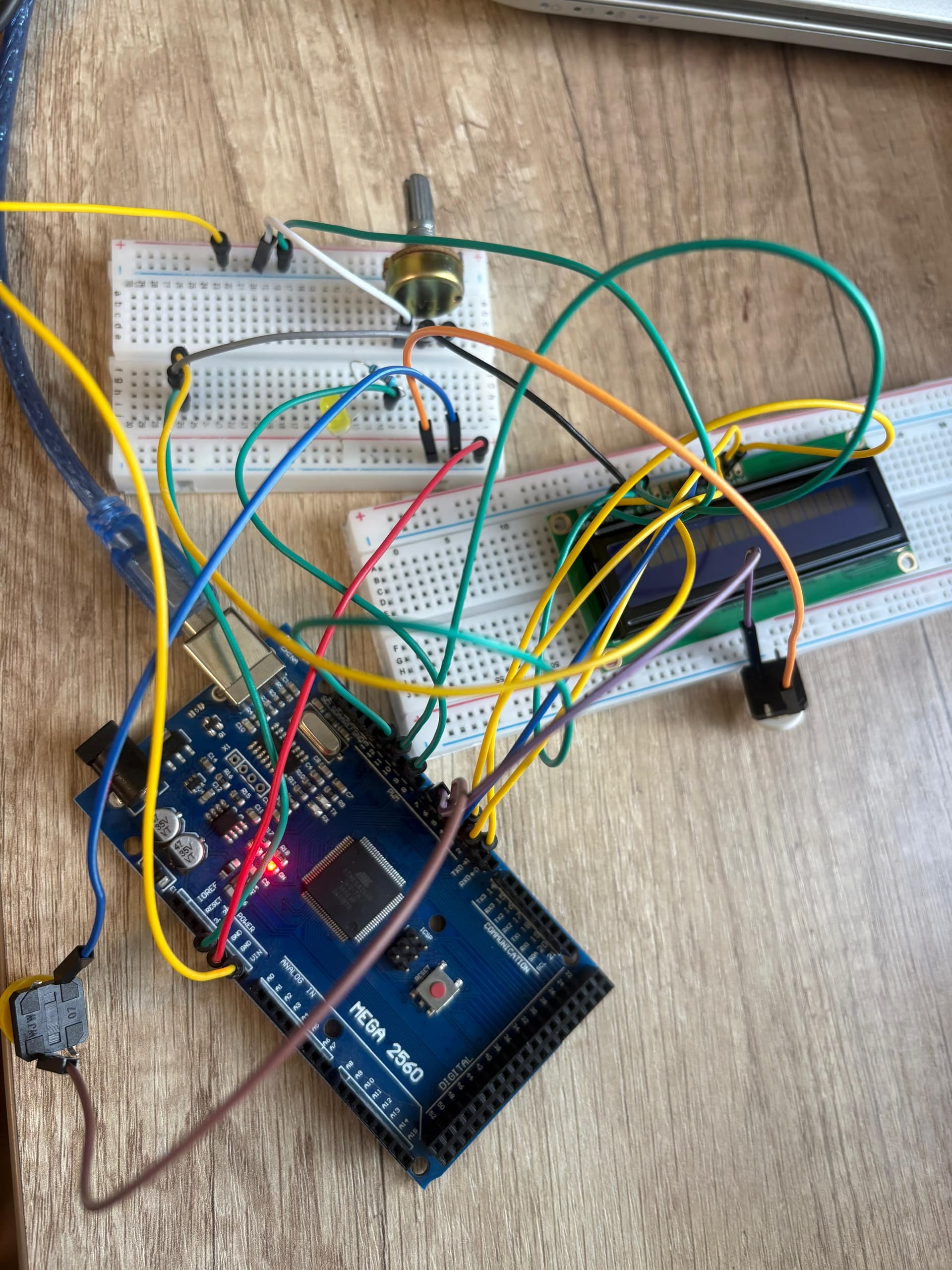

Кнопки и светодиод (не работает)
А у меня потенциометр сейчас стоит от v0, я его подключил по указанию ии до вашего ответа, и хотя бы прямогуольники появились
Он мне как раз сказал что это для регулеровки контраста. Только вот тут квадраты а не буквы :frowning:
Похож на коммерческий аппарат по розливу чего либо. Может у ИИ сразу спросить как заработать миллион?
радуйтесь, прямоугольники означают, что экран работает и, скорее всего, подключен правильно…
Ну я просто пытаюсь что то путевое сделать) Зарабатывать не собираюсь
То есть скорее всего что то с кодом? Кстати я посмотрел - при нажатии любой кнопки эти прямоугольники как-будто стираются и заново появляются. Очень быстро
ну значит экран на код реагирует. Все отлично.
Крутите потенциометр.
С проблемой “прямогугольники вместо букв на ЛСД-экране” сталкиваются два из трех новичков, советами по ней завален и яндекс и гугль.
Попытаюсь найти тогда, спасибо)
Если что то вспомните напишите пожалуйста :smiley:
Или если кто то сталкивался вдруг нашли решение
да какое там “решение”…
Проверьте, чтобы подключение пинов экрана в коде соответвовало тому что на реальном экране.
И если все правильно, то остается только контраст.
Вы планируете реально кнопки использовать?
Хорошо , спасибо
Да, реально
Подскажите.
en = 11
Это на lcd же просто E?
а то у меня такого нету, вдруг это еще как то обозначется но не е
Почти наверняка.
Давайте уж фото карты сборки.
Фото сборки скину сейчас
Т.е. дисплей неприпаян?
Нет,просто беспаечная плата
Провода к дисплею припаяны? И что за провод в Vin? По пунктам.
Провода тоже не припаяны. Просто засунуты в дырочки.
В VIN проводов нету, наверное так на фото кажется, там провод из gnd
