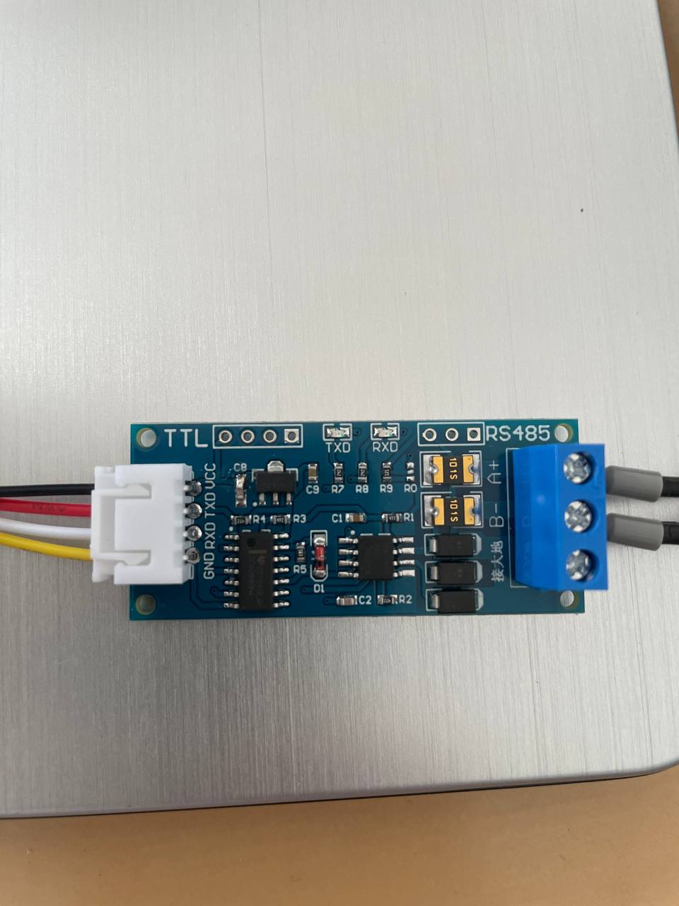

Привет всем, столкнулся с проблемой коммуникации между Arduino (Master) и Modbus RTU(Slave). Задача поставлена так : Считывать дата с электромагнитного расходометра Promag P 300 и выписывать значения в консоль. Не могу найти проблему и как её решить, либо она в коде либо в настройке регистров.
Расходомер подключен через модуль Rs 485 к ардуино.
Для определения регистра использовал DataSheet:
Модуль выглядит так:
Код:

Вот такую хреновину в пэка втыкаете, девайс свой коннектите и модполом тыркаете - отдаёт он чего нужно с регистра или нет. Потом уже в ардуину лезете.
