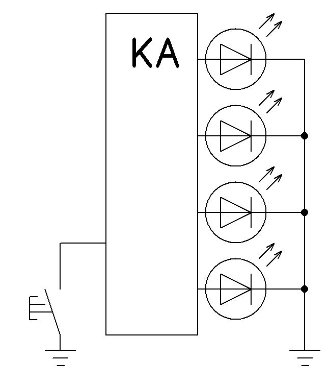

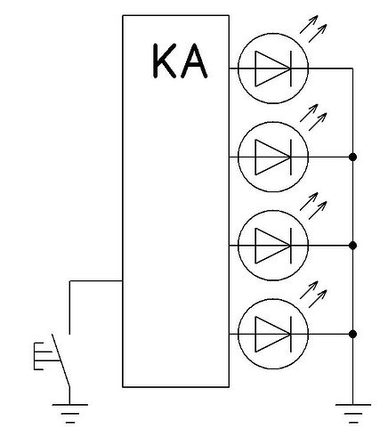

Тогда только двоичный счётчик нажатий кнопки.
Либо думать над:
