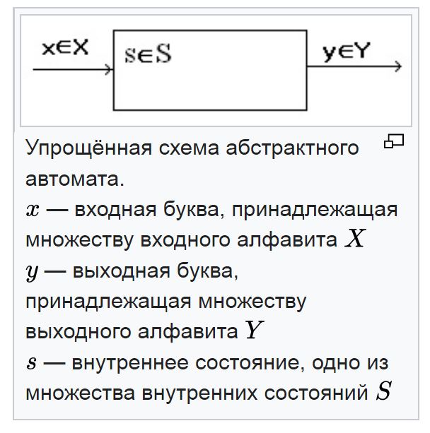

Нет его тут. И входной алфавит вроде как независим от S и от выходного. С другой стороны логично соединить y и x обратной связью.
А теперь вопрос в Студию. КА это “черный ящик” или нет? Может КА это Операционный Усилитель. В нем тоже используется обратная связь и даже есть внутренее состояние :rofl: :rofl:
А теперь, смотрим определение конечного автомата и понимаем что приведённая Вами картинка - это НЕ конечный автомат, т.к. у КА нет выходного алфавита. Это, возможно, расширение конечного автомата, которое называется “конечный автомат с выходом”. И, да, у КАсВ выходной язык не совпадат с входным - никак не связаны.

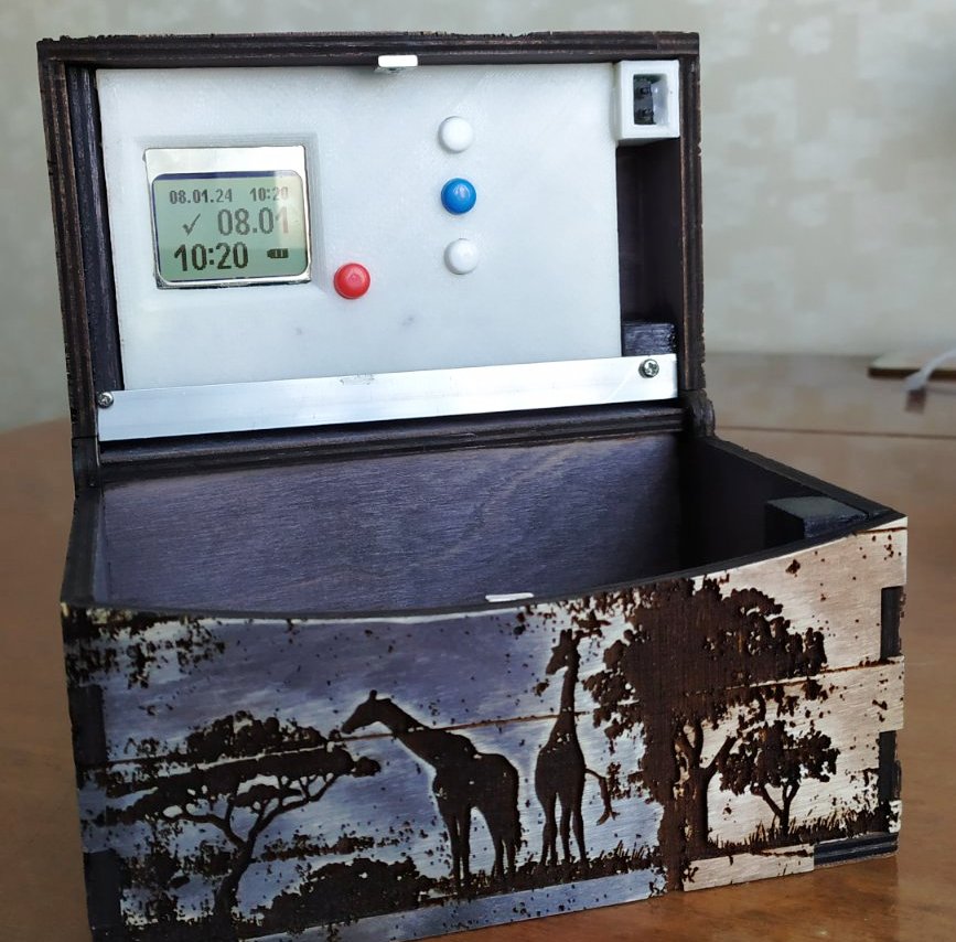

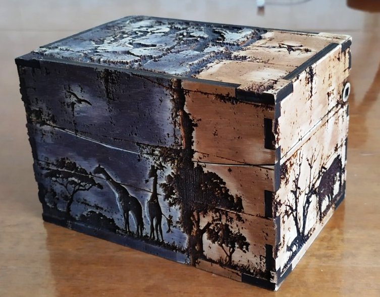

Деревянная шкатулка куплена на озоне (сейчас уже нет, так что ссылки не будет). При покупке было три критерия:
  1. вместимость коробки;
  2. вместимость крышки (добро планировалось размещать именно там);
  3. Внешний вид согласовывался с юзером.

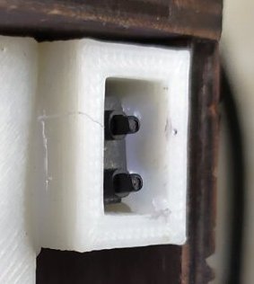

Сам девайс сделан в отпечатанном корпусе и ложится в крышку. Не совсем точно, т.к. делался до покупки коробки. Наверно, лучше было бы сначала купить коробку, а потом вогнать корпус девайса точно в размер.
Имеется датчик “открыта/закрыта” - нормально-замкнутая кнопка. Именно по прерыванию от неё девайс и просыпается. Засыпает либо также по прерыванию от неё, либо по истечении времени (это было в таблице, там всё расписано):
То, что она именно нормально-замкнутая, означает, что когда коробка закрыта - цепь разомкнута и только, когда коробка отрыта (максимум 1-2 минуты в сутки) она замкнута и через резистор подтяжки сифонит небольшой ток. Т.е. это (“нормально-замкнутость”) для экономии батареи.
Кстати о батарее – две АА последовательно. Работает с 1-го октября, пока, как видите на снимке, показывает полный заряд. У модуля часов (DS3231) есть своя батарея, но она работает только в момент замены основной батарейки, что позволяет часам не сбрасываться во время замены. Хотя, как показала практика, для любой разумной скорости замены батарейки, часам вполне хватает конденсаторов, которые стоят по питанию, так что их родная батарейка не особо то и нужна.

Как искать такие кнопки-датчики? По каким словам? Я искал, но найти не смог. Эта кнопка мне досталась при разборке какого-то музыкального центра, там она тоже за закрытие крышки отвечала. А так … и “нормально-замкнутая” писал, и on/off в скобки ставил - не могу найти правильную.
https://aliexpress.ru/item/4000770263087.html
Поисковый запрос:
nc button
(normally closed button)
Спасибо
у меня такие с переключающим контактом
Поддерживаю. Множество концевиков во всяких агрегатах - это переключатели с перекидным контактом, одна пара ног точно будет NC.
Микрокнопки (механические) в принтерах старых найти можно было - стояли на открытие крышки, то-се.

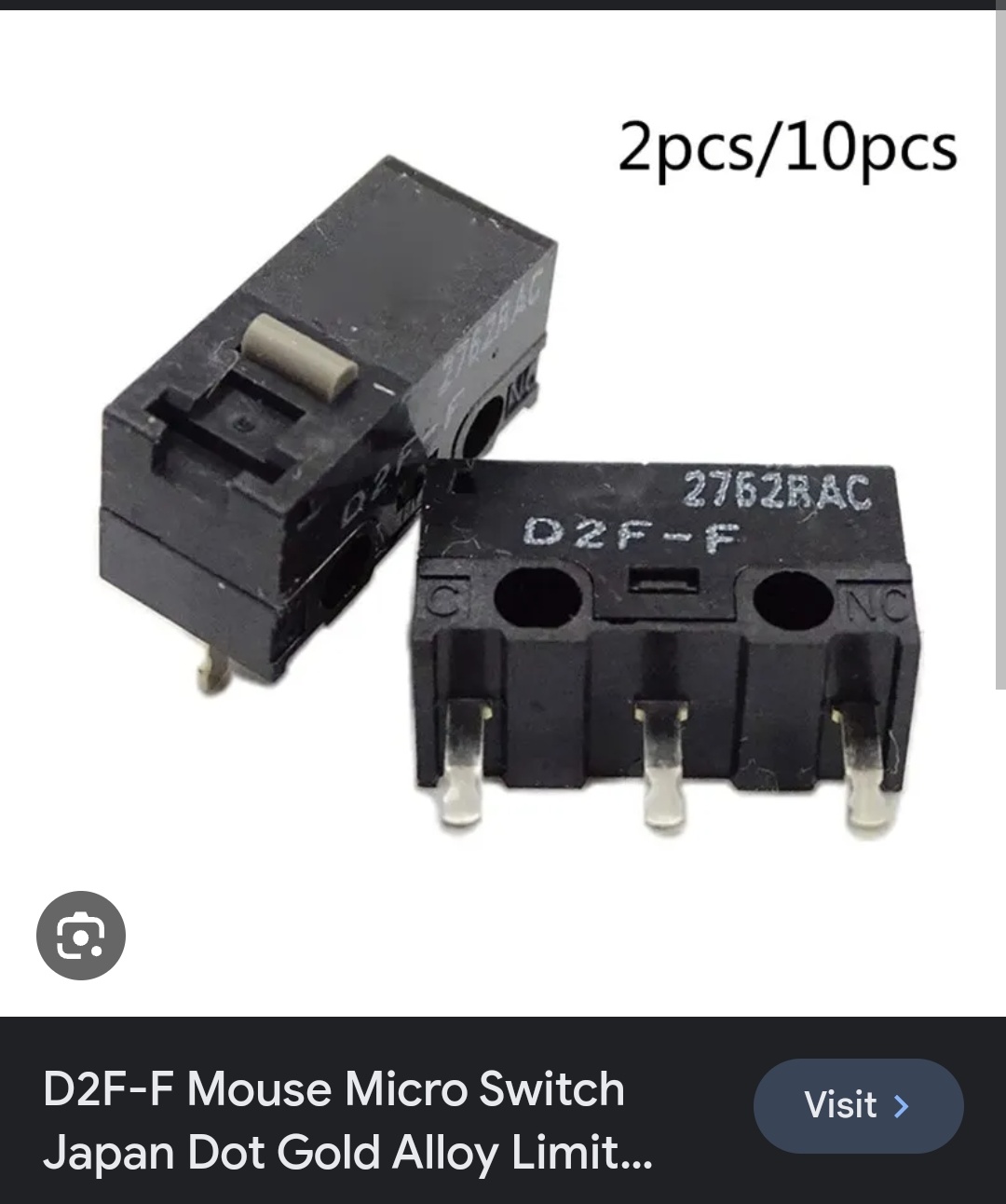

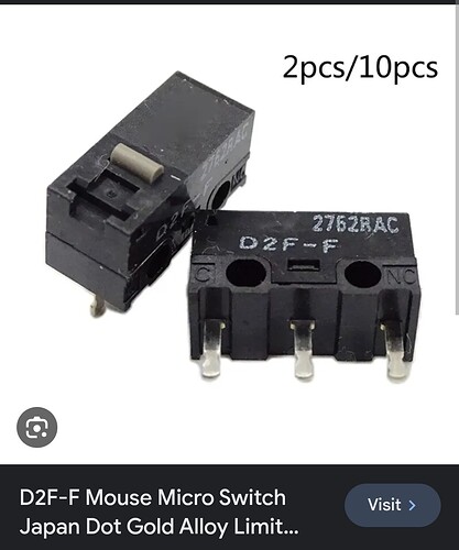

Вот, к слову, можно мышь любую распотрошить, там будет подобное:
Я год назад такие покупал - менял в своей мышке.
Сейчас ссылку поищу…
Вот, нашел. Качество хорошее (сначала мышка была «не привычной», как привык - всё отлично):
https://aliexpress.ru/item/1005003446513861.html
Название, правда, не для русского слуха :smiley:

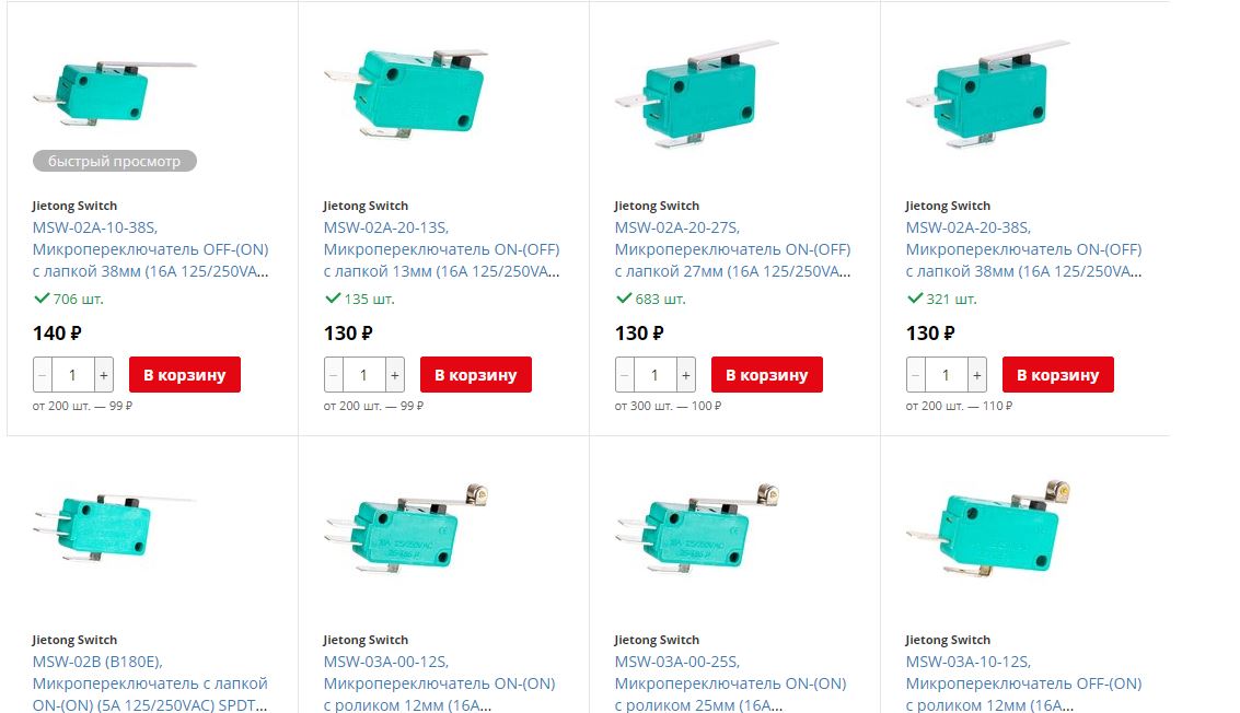

тогда почему просто концевик не поставить, на Али и в ЧипиДипе их полно
Смотря под какую задачу.
Думаю для махонькой коробочки по типу как Петрович показал - «мышиный» может быть даже предпочтительнее.
Мне не жалко, можно концевик.
Я лишь варианты показываю.
