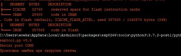

не знаю
esptool.py v3.0
Serial port COM8
Произошла ошибка при загрузке скетча
не соединился с компортом, даже не пробовал, порт правильно назначил?
esptool.py v3.0

да,верно 8ой
на 7 та же история
Не нужно перебирать все по очереди. Просто обратите внимание, какой порт появляется в меню при подключении платы к компу, его и выбирайте
ЗЫ: я надеюсь, драйвера на комп установлены?

сейчас порт 7 по диспетчеру смотрю
Да пофигу порт - у вас ошибка компиляции
это на версии 2.5.0
на версии 3.1.1 нет ошибки
Вы троллите? Зачем вы здесь выкладываете ошибки, которые не имеют отношения к вашей проблеме?
прочитайте ещё раз моё сообщение и поймете , что прошиваются 2 esp
один прошивается на версии плат 2.5.0 второй ни хочет шится ни на какой

C:\Users\wowka\AppData\Local\Arduino15\packages\esp8266\tools\python3\3.7.2-post1/python3 -I C:\Users\wowka\AppData\Local\Arduino15\packages\esp8266\hardware\esp8266\3.1.1/tools/upload.py --chip esp8266 --port COM7 --baud 115200 --before default_reset --after hard_reset write_flash 0x0 C:\Users\wowka\AppData\Local\Temp\arduino_build_196059/ESP_Gar_server.ino.bin
esptool.py v3.0
Serial port COM7

Здесь ошибка загрузки
отключи и включи ESP после этого посмотри какой порт она заняла, в диспетчере
с портами я справляюсь. сейчас на 7 висит,

Спасибо за совет! И за помощь.
порылся нашел плату от LOLIN
дело пошло, определилось как у вас
Wemos не хочет, видимо прикол какой то есть
они разные, да, был косяк с вемосом, как лечил уже не помню, лет 7 назад озвучивал на старом форуме
