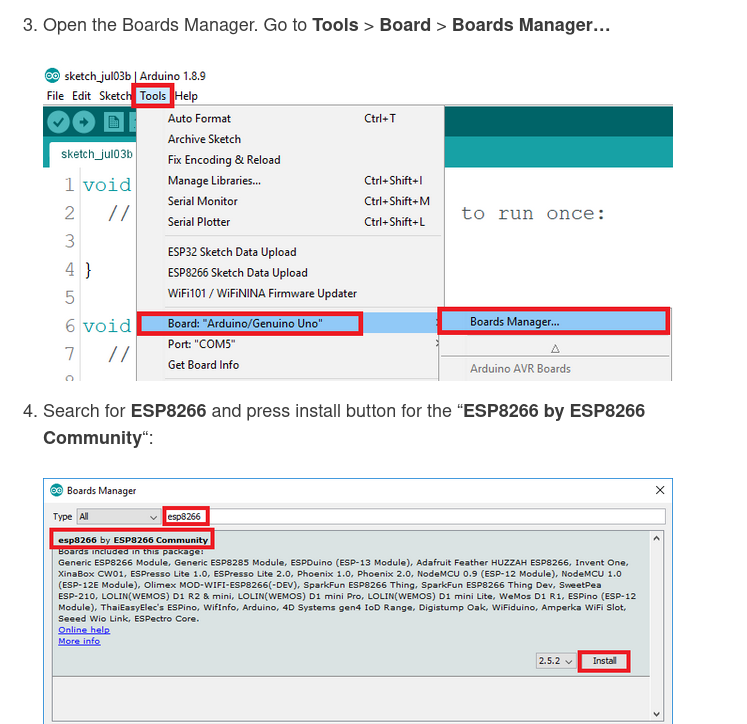

Куда девалась библиотека «by esp8266 community» в Arduino IDE?
Да какая инструкция, я уже кучу раз это всё проходил.
Спасибо за советы и участие, но ваши мне не помогли.
я понимаю, что доходит медленно - но вдруг
Вот скриншот из описания. Обрати внимание, что внизу - та самая картинка, что ты ищешь.
А теперь читай вверху в заголовке - Boards Manager
Ты не там ищешь

что, так и не нашли менеджер плат?
Почитайте, таки, инструкцию
Неужели даже скриншот из официального мануала ЕСП8266 не убедил?
Я нашел. Да, ошибся, почему-то вбив себе в голову вместо «менеджера плат» — «менеджер библиотек» из вчерашней статьи, в которой единожды нужно было и там кое-чего поставить. Только терпеть хамство в ответ на свою ошибку не намерен.
