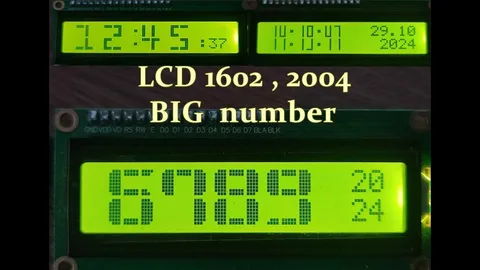

**Author:** ![lilik](https://forum.arduino.ru/letter_avatar_proxy/v4/letter/l/a88e57/32.png) [@lilik](https://forum.arduino.ru/u/lilik)\
**Post date:** [11.Сентябрь.2025 16:40:16 UTC](https://forum.arduino.ru/t/lcd1602-bolshie-czifry/18115/13 "2025-09-11T16:40:16Z")
</div>
> [@v258](#):
> сформируешь другие символы, то они поменяются и в первом знакоместе.
Понятно, думал данные вышли на экран и про них забыли 🙂
> [@te238s](#):
> Экран в книжной ориентации должен целиком показывать большой символ?)
Не, ну уже не так радикально.

> [@ЕвгенийП](#):
> Или очень быстро менять, как при динамической индикации
Он ооооочень тормозной, не получится, имхо ))
> [@lilik](#):
> ![цифры большие](https://forum.arduino.ru/uploads/default/original/3X/7/4/74475e35226768ade1aef258753cf63a3d1d725d.webp)
Их есть у меня ))
> **[GitHub - VAleSh-Soft/clock\_lcd\_1602: Часы на экране LCD1602 с крупными цифрами на...](https://github.com/VAleSh-Soft/clock_lcd_1602)**
> Часы на экране LCD1602 с крупными цифрами на Ардуино

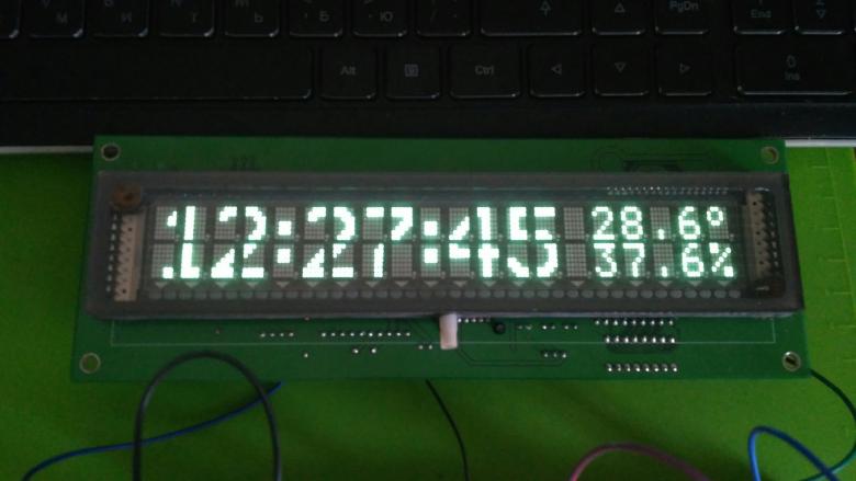

**Post date:** [11.Сентябрь.2025 17:04:27 UTC](https://forum.arduino.ru/t/lcd1602-bolshie-czifry/18115/19 "2025-09-11T17:04:27Z")
</div>
> [@толстый](#):
> и ещё
 ![zudtap8t6ck](https://forum.arduino.ru/uploads/default/original/3X/4/e/4e8b60239c68910b5ed75a9c4fed317ab77a14ec.jpeg)
Ну так тут ячеек сколько надо?, явно больше 8 и только в цифрах 1,2,7,4,5.
<div class="post-metadata">
**Author:** ![толстый](https://forum.arduino.ru/letter_avatar_proxy/v4/letter/%D1%82/e79b87/32.png) [@толстый](https://forum.arduino.ru/u/%D1%82%D0%BE%D0%BB%D1%81%D1%82%D1%8B%D0%B9)\
**Post date:** [11.Сентябрь.2025 17:08:04 UTC](https://forum.arduino.ru/t/lcd1602-bolshie-czifry/18115/20 "2025-09-11T17:08:04Z")
</div>
Другой драйвер? Там, вроде, можно вообще свой шрифт весь сделать 🙄
