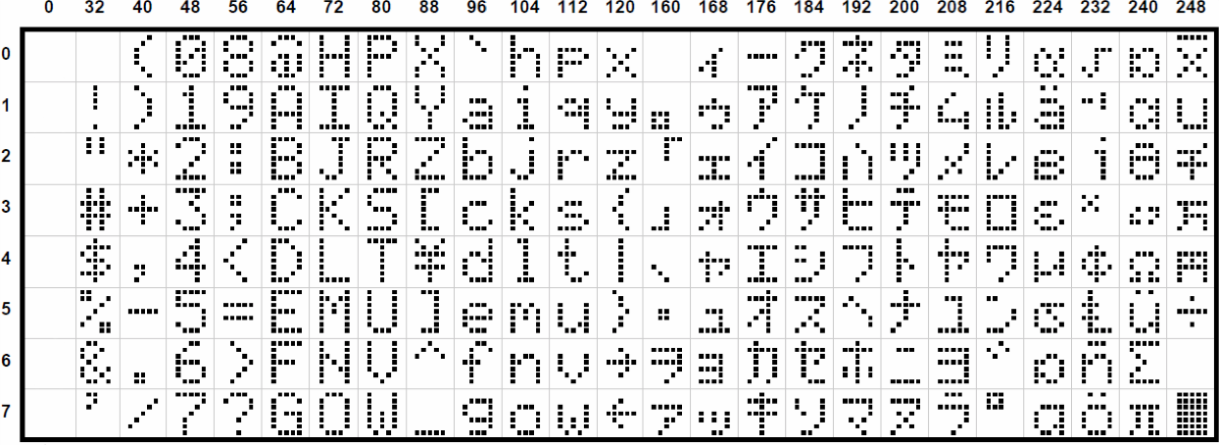

> [@lilik](#):
> например символ заполнения в поле 5х11
Откель? Там всё поле 5Х8!
<div class="post-metadata">
**Author:** ![lilik](https://forum.arduino.ru/letter_avatar_proxy/v4/letter/l/a88e57/32.png) [@lilik](https://forum.arduino.ru/u/lilik)\
**Post date:** [12.Сентябрь.2025 15:25:25 UTC](https://forum.arduino.ru/t/lcd1602-bolshie-czifry/18115/42 "2025-09-12T15:25:25Z")
</div>
Не знаю, библиотекари косячат 🙂

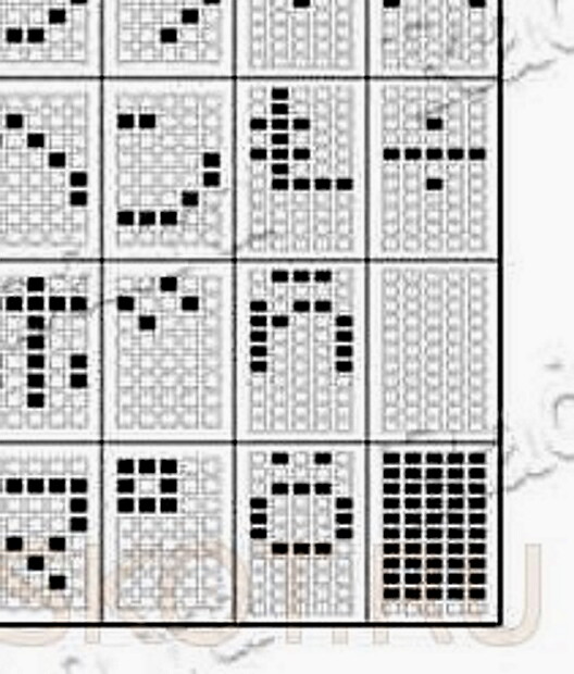

 ![89889918 — копия](https://forum.arduino.ru/uploads/default/original/3X/a/5/a5d2b4ccec1c4b6475412970638ecf89e856ca69.jpeg)
Про симулятор как то и не подумал, а то понаделаю, а в натуре не будет работать от слова совсем.

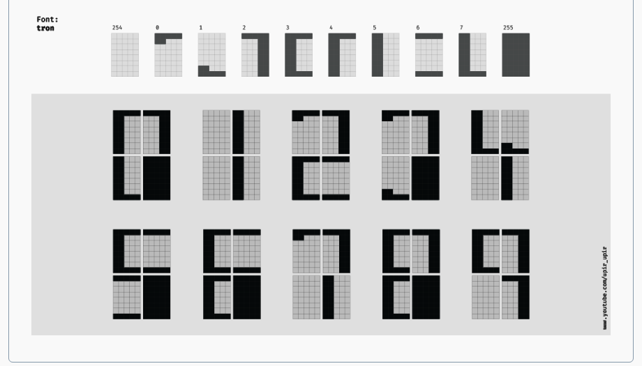

Так лучче?

Не, не лучше, нет сетки, тяжко догадаться где границы символа.
…млять, ничего по человечески нарисовать не могут, ну ведь ясно, что смещение на пиксель при таких масштабах существенно меняет вид изображения.

> [@BABOS](#):
> сможет кто в ручную нарисовать ?)))
Проще в поисковик картинку вставить из поста 25 и найти код автора…наверное…у меня по картинке почему- то не выпало совпадений.

[Ня!](https://github.com/upiir/character_display_big_digits) font\_tron
**Post date:** [12.Сентябрь.2025 16:48:39 UTC](https://forum.arduino.ru/t/lcd1602-bolshie-czifry/18115/54 "2025-09-12T16:48:39Z")
</div>
Спасибо! Вот это человек поработал, есть что почитать.
**Author:** ![толстый](https://forum.arduino.ru/letter_avatar_proxy/v4/letter/%D1%82/e79b87/32.png) [@толстый](https://forum.arduino.ru/u/%D1%82%D0%BE%D0%BB%D1%81%D1%82%D1%8B%D0%B9)\
**Post date:** [12.Сентябрь.2025 16:57:54 UTC](https://forum.arduino.ru/t/lcd1602-bolshie-czifry/18115/55 "2025-09-12T16:57:54Z")
</div>

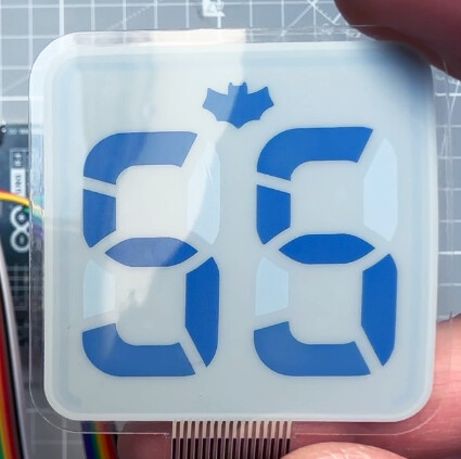

На здоровье! У него же есть [это](https://github.com/upiir/posy_design_into_real_display?). Уже не раз попадалось, но что это(учитывая видео производства)?
 ![image](https://forum.arduino.ru/uploads/default/original/3X/b/5/b59d50368ace84fffbf9e9a30f947f56c0f482ca.jpeg)
**Post date:** [12.Сентябрь.2025 17:10:26 UTC](https://forum.arduino.ru/t/lcd1602-bolshie-czifry/18115/56 "2025-09-12T17:10:26Z")
</div>
Графически всё чётко:
 ![font tron](https://forum.arduino.ru/uploads/default/original/3X/6/1/61e5b20f840bf589c8e5123bd4b71af3ad916fb3.png)
Верно я 9 фрагментов считал 🙂

> [@толстый](#):
> но что это
А что это?
e paper? Минутного свечения?
