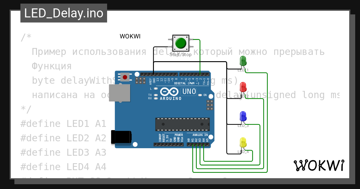

Спасибо, буду изучать, быстренько посмотрел работу скетча в wokwi заметил что ЛЕДы зажигаются и каждый со своей задержкой более длинной гаснут.

фигня какая-то. Для каждого времени по два условия - одно включает. другое выключает…
И как вы думаете это одновременно будет работать? Вы чего пытались добиться-то?
и да, вы продолжаете использовать номера пинов, хотя у вас есть массив.
Попробуйте адаптировать мой пример под свои реальные светодиоды, может поймёте тогда.

К примеру как этот цикл переписать без делей (которых так иногда не хватает)
Ну вот так, наверное, по сути:
 if (millis() - time >settimeON ) {
   time = millis();
p++;
if(p>13){digitalWrite(p-1, LOW);p=6;digitalWrite(p, HIGH);}
  else  {digitalWrite(p-1, LOW);digitalWrite(p, HIGH); }
Если ошибаюсь, поправьте.
static uint32_t time = millis();
static uint8_t p = 6;
if (millis() - time > settimeON)
  time = millis();
  // гасим все светодиоды
  for (uint8_t i = 6; i < 14; i++)
    digitalWrite(i, LOW);
  // зажигаем текущий светодиод
  // определяем номер следующего светодиода
  p = (p < 13) ? p + 1 : 6;
