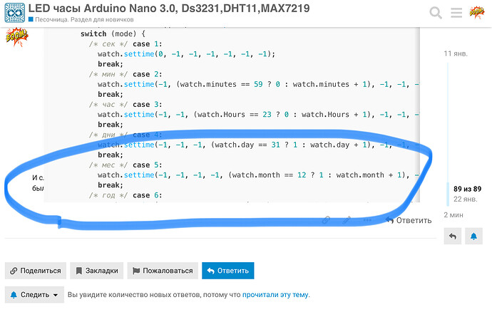

Еще переделал, и добавил мигания устанавливаемыми параметрами, не знаю корректно ли такое решение но другого пока не придумал, времени сейчас на хобби стало меньше. Я так понимаю, что все неправильные интервалы связанны с использованием delay в библиотеке. Если будет желание, позже попробую переписать под другую библиотеку.

Нашел включение сообщений о предупреждениях и понял что не зря на эту библиотеку ругаются. Больше к ней не притронусь…

В библиотеке RTC , что вы используете, вообще-то делеев поти нет(кроме одного 1мс и другого 20мкс, и они ни на что не влияют). А вот VirtualButton.h даже Гайвер не советует использовать, мол она устарела.
Вызов функции библиотеки RTC, тоже как делей, тормозит другие процессы. Поэтому надо как можно реже обращаться к модулю. В идеале 1 раз в секунду, считать из него данные в переменные, и больше не беспокоить модуль до следующей секунды.
Как обращаться к модулю ровно 1раз в секунду объяснил
ЕвгенийП в #88.
Для этого надо освоить работу с прерываниями(не сложно,всё разжёвано). Можно даже упрощённый вариант, не по ALARMy, а по сигналу от модуля частотой 1Гц

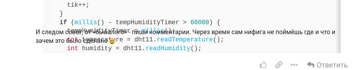

Так сказать вопрос сначала:
А что и где в этом коде делается?
И следом совет, от «бывалого» - пиши комментарии. Через время сам нифига не поймёшь где и что и зачем это было сделано :smiley:

Спасибо за ответ, попробую еще разобраться с прерываниями. Значит правильно будет обновлять дисплей по сигналу прерывания с SQW раз в секунду на пин D2 или D3 ?
Если раз в секунду ардуина будет переключатся на прерывание, не буде ли влиять это на установку времени кнопками? Нужно создать функцию обработки прерывания, которая будет по поступлению сигнала вызывать ShowTime()?
Virtul Button поменяю на другую.
