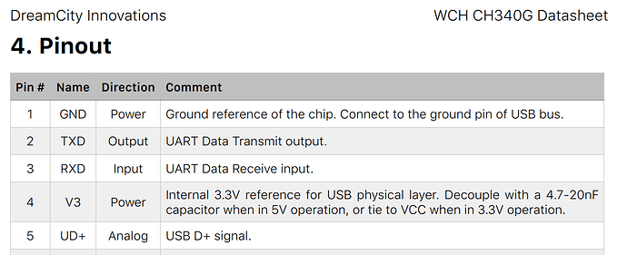

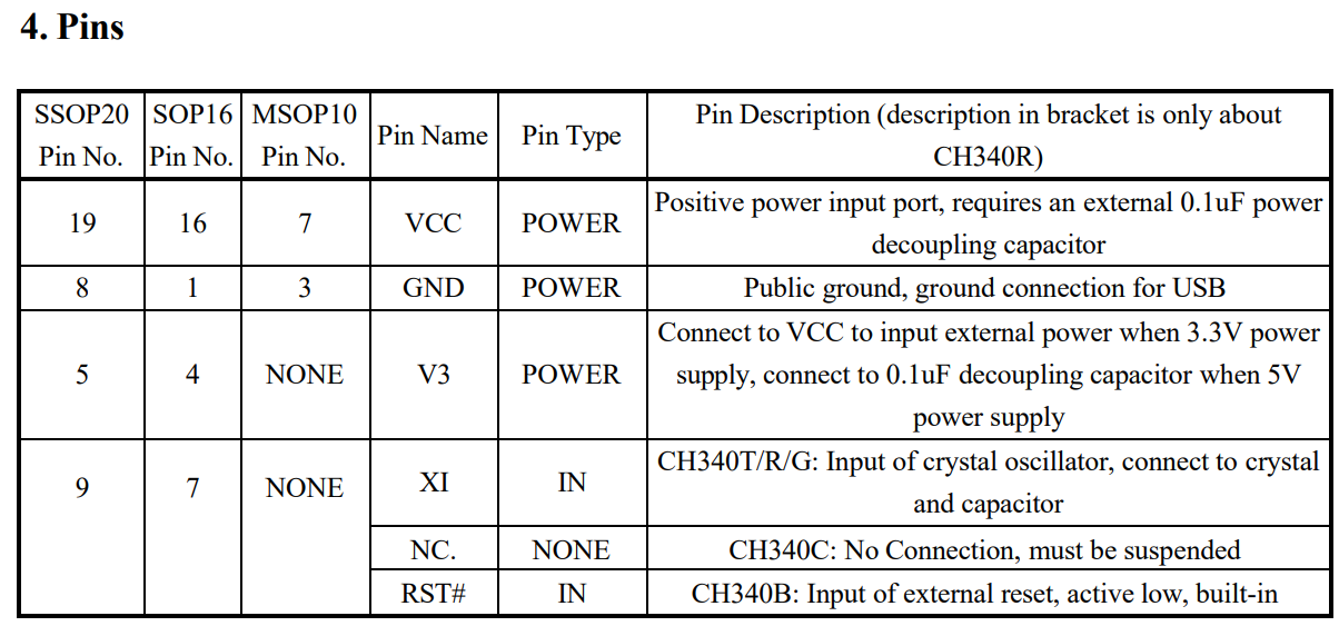

я вот честно, до конца, так и не понял назначение этого вывода, который китайцы без зазрения совести сделали “выходом LDO” на нане
в одном документе
в другом
и кондеры разные советуют.
в одном документе
в другом

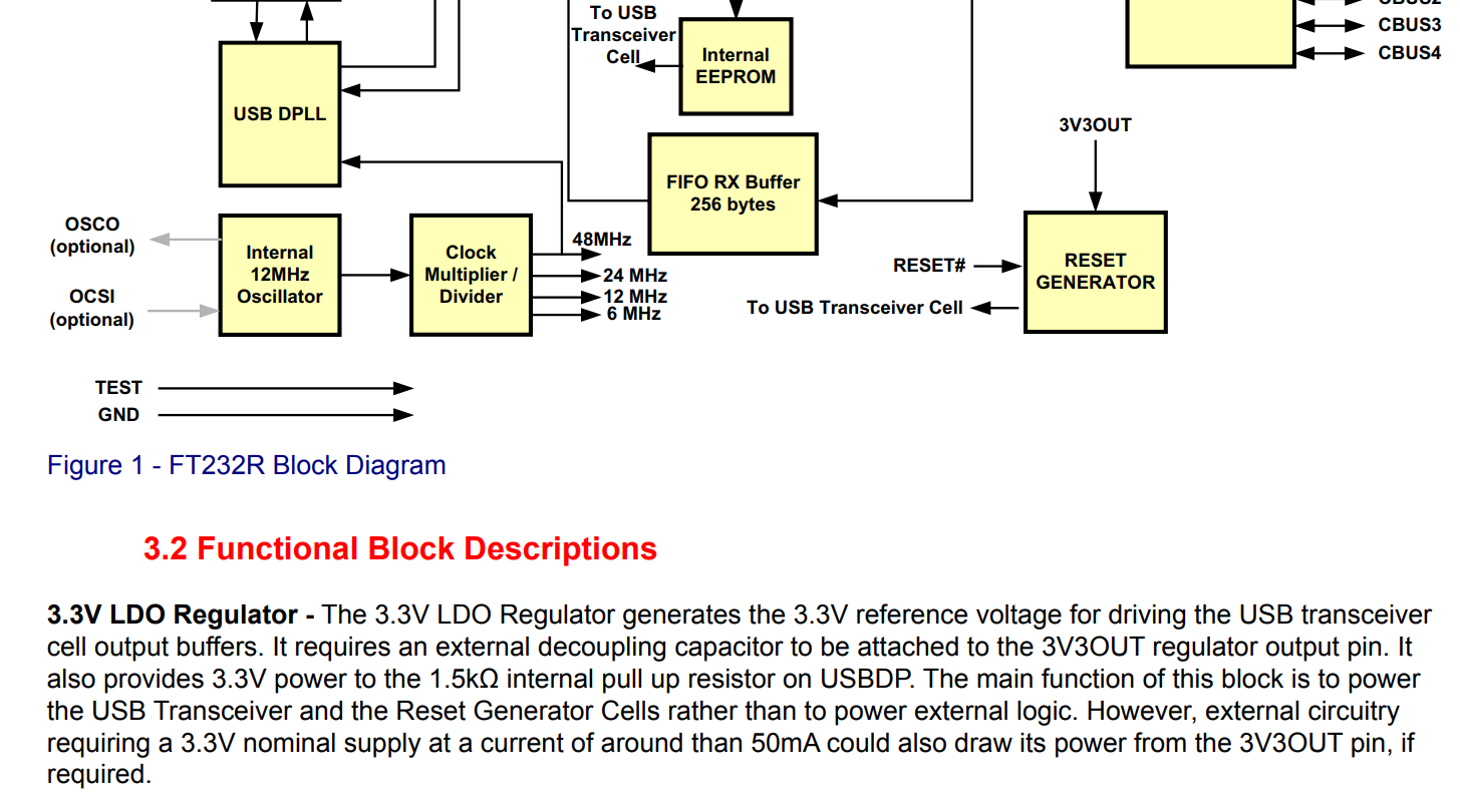

ИМХО 3.3 был выходом LDO, когда платы делали на FT232. С тех пор так и повелось …
У роботдина на нано два нормальных регулятора на 1117 используется, на+5 вольт до 0,8а на +3.3 миллиампер на 300, точно не помню
