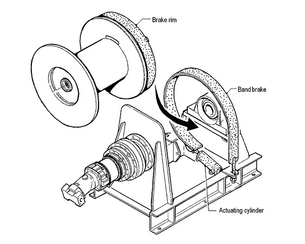

Маленький соленоид держит крючок. На крючке веревка. Рычаг можно сделать под усилие своего магнита, хоть бы он и 100грамм был. Без питания крючок наклоняется и веревка с него съезжает. Ничего проще не придумать никогда. Вместо магнита может быть серва с зацепом. Это на выбор строителя!
Если ТС-у непонятно, то “зацеп” это храповое колесо. Пока выступ храповика держит рычаг - крючок …в общем, как и ему положено смотрит в небо, как нет питания - крючок на полшестого! ;)))))))
картинка в тему
Под дождём снаряд с такой штуки может и в свой окоп упасть …
Зависит от коэф. трения ленты о колесо и от силы прижима. Тормозные диски у авто и в дождь работают, хотя и хуже.
Кроме того, тут важно направление вращения - при установке в “правильную” сторону это самоклинящий механизм
