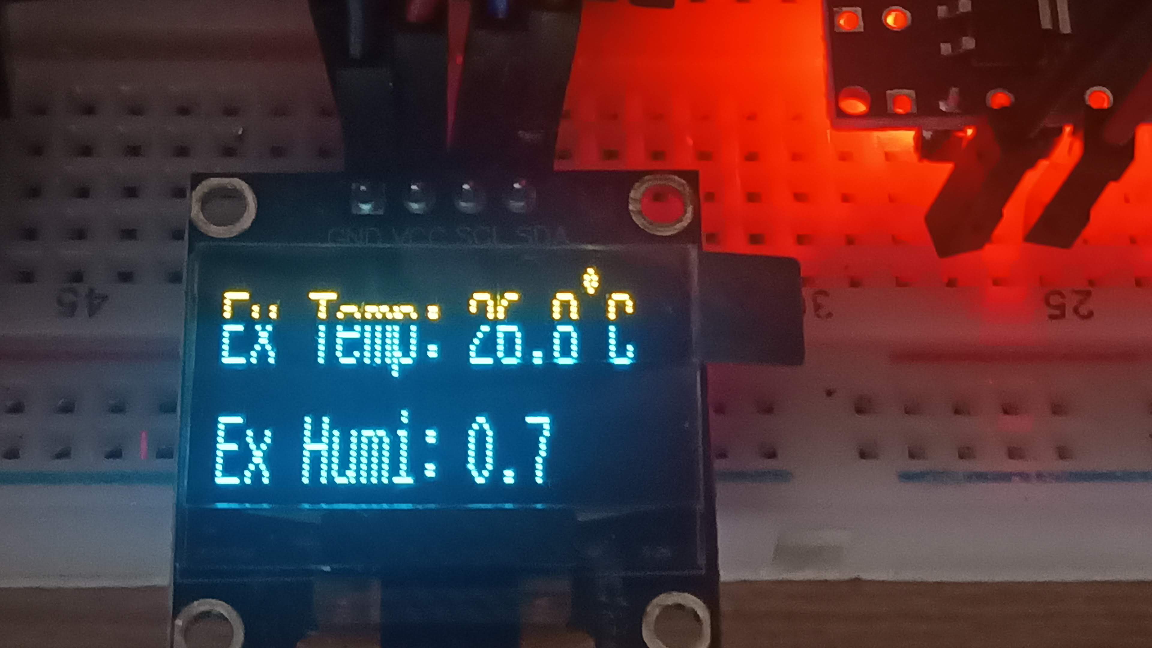

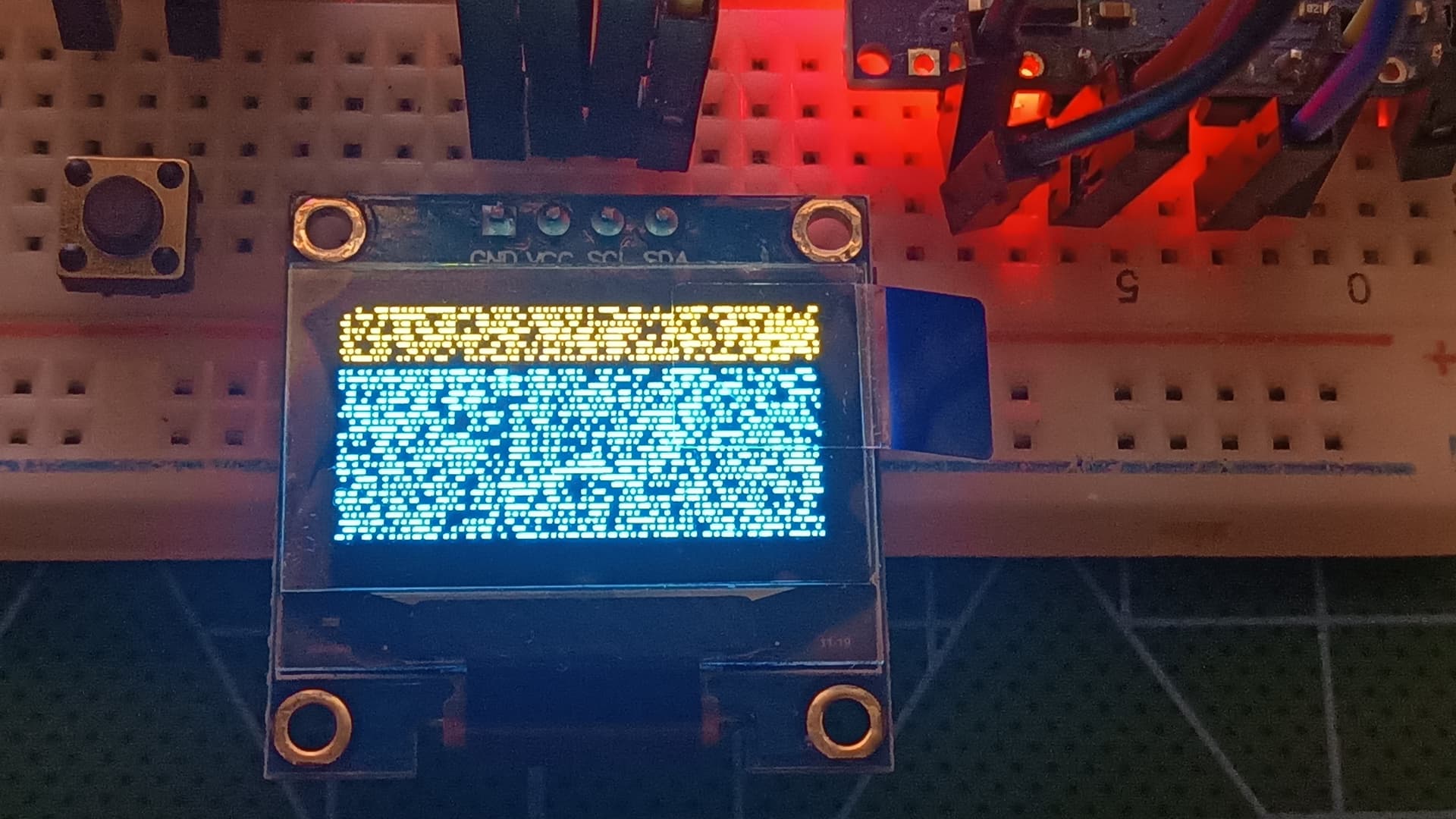

Метеостанция с внутренним и внешним датчиком (нужна помощь в доведении скетча до ума)
В сети множество подобных проектов, но не все мне подходят.
Я нашел у иностранца проект подходящий под мои требования, а именно внешний датчик температуры и влажности передающий сигнал по радиоканалу (433Мгц), с приемником показывающим и внутренние данные с возможностью кнопкой переключаться между ними.
Проект был собран и заработал сразу. Но т.к. видать это был всего лишь проект, то в результате тестирования вылезли недочеты программы( А именно при пропадании питания внешнего датчика на дисплее продолжают отображаться его последние данные. (иногда это приводило к зависанию приемника).
Данная связка планируется на дачу для контроля показаний в курятнике.
И еще в проекте используется OLED дисплей, а мне бы хотелось переделать на 1602, чтобы было покрупнее, т.к. в маленьком OLED без очков фиг чего увидишь((((

Спасибо за помощь.
Пожалуйста, вставьте код правильно, иначе спасибо будет говорить не за что
модули 433МГц сразу выкинь нахрен. И температуру/влажность лучше выводить на ТМ1637

Значит так и задумано автором. Почему это считается недочётом?
Потому что по логике: есть показания - есть данные на экране, нет показаний - пустота на экране и сразу понятно, что с датчиком что-то не то, а в данном варианте можно до опупения смотреть на (застывшие) показания а в реальности там уже все совсем другое(

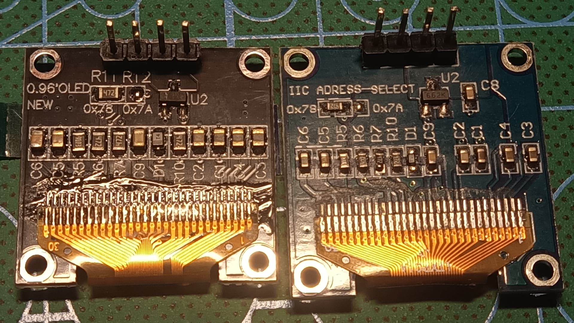

Проблема. Есть два ОЛЕД дисплея 0,96 128*64. Внешне немного отличаются друг от друга. Один на этом скетче работает хорошо. При подключении второго идет засветка всех пикселей. Проверял дисплей на другой библиотеке - работает хорошо. Почему-то на этой библиотеке (U8glib) второй дисплей не пашет(
Просто я не сравнил их и напечатал корпус под другой дисплей, а в нем отверстия немного отличаются((
Как его настроить?
Вы вообще предполагает, как пост выглядит со стороны?
Есть две херовины, одна работает так, другая этак. Что делать, куда и какой код написать? (С)
Можно руками, но это опционально.
Практика показывает, что на рынке присутствует несколько похожих моделей, немного отличающихся друг от друга.
С точки зрения программиста это выглядит так: для того, чтобы дисплей начал работать в нужном режиме, на него перед началом работы нужно отправить некоторую последовательность команд. Вот набор этих команд от модели к модели может слегка различаться.
Найдите эту последовательность в той библиотеке, с которой дисплей работает, и перенесите в библиотеку, где дисплей не работает.
Последовательность команд может быть либо записана в массиве, либо непосредственно содержаться в в коде в виде цепочки отдельных команд.
Для начала приложите четкие фото обоих дисплеев с двух сторон - мож кто по фото сразу опознает, в чем разница
Слева - работает (при подаче питания он также загорается полностью и затем выводит информацию)
Ну, Вы ж сами сказали:
Так и используйте “другую библиотеку”. Какие проблемы? Зачем создавать себе трудности и геройски решать. С чем работает, то и используйте.
А вообще, это Вам наука, от вот этих граблей:
Мне, например, не составляет никаких проблем использовать любую библиотек или не использовать никакой, но, тем не менее, пока у меня на макетке не заработает, никаких корпусов я не делаю. А Вы, смелы больно :slight_smile:
