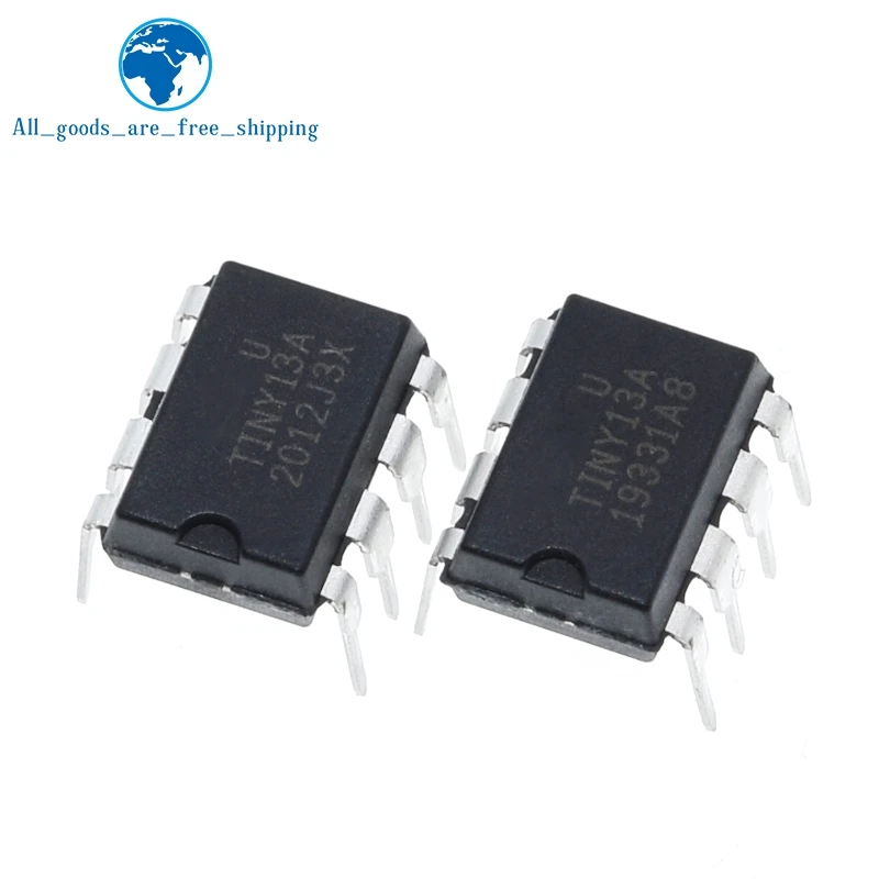

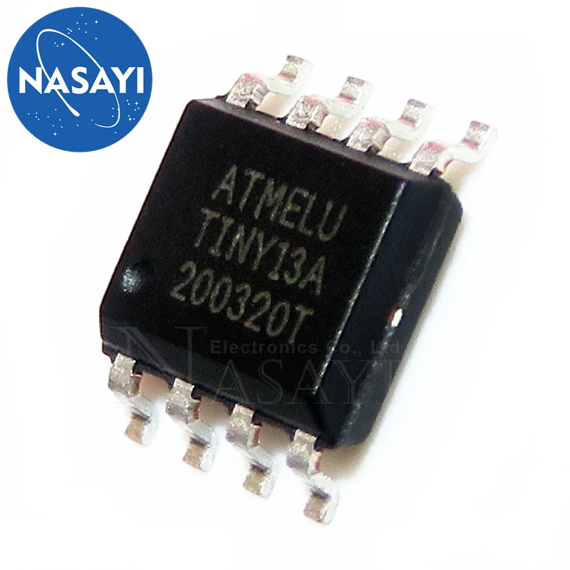

100 рублей за штуку? Пусть сами используют!
Всё началось со светофора на тиньке :rofl:
Для экспериментов заказал по больше, а вдруг спалю, уже есть такие которым фъюзы накрутил, теперь молчат :grin:
375 за пять штук с доставкой. Но сегодня лотов с этой тинькой - как из ведра сыпанули ))
Я лучше за эти деньги MH-ET AtTiny88 возьму. На 99% закрывает потребности даччиков “первой линии”
Странно, а у меня 103р. за одну и доставка бесплатная, а если пять, то 369+106 (475р.), т.е. почти те же 100р за штуку
такие брал 54р за шт.
