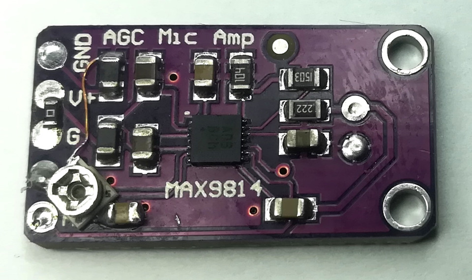

Микрофон MAX 9814 для Arduino
Подскажите, можно ли как-то программно настроить микрофон так, что бы он реагировал только на ОЧЕНЬ громкий звук, например, на взрыв петарды рядом?
Я подключил вывод Gain к +5В, для минимального коэф-та усиления. В коде прописал, что бы функция пульс реагировала на максимуме громкости, но функция все равно срабатывает и на негромкие хлопки в ладони.

а что вам мешает читать и реагировать только на максимальную громкость ?
А что говорит автор библиотеки?
то, что максимальная громкость начинается с легкого хлопка в ладоши. Микрофон уже показывает максимальное значение. Изменение настроек указанных в первом посте помогло, но не сильно.
да все он говорит, даже по русски

Да в общем то вот все то, что указано на гитхабе. Только исправление этих настроек не помогло особо.
ССЫЛКА
Я почему и разместил в разделе Аппаратных вопросов, может перепаять модуль как-то можно. Не думаю, что я первый, кому надо реагировать только на ОЧЕНЬ громкие звуки.
и это тоже?
void setTrsh(uint16_t trsh);    // установить порог громкости в единицах АЦП (умолч 40)
Я так понял эта функция отфильтровывает звуки по минимальной громкости, но не влияет на максимальное значение.
Попробую.
тут еще про аппаратные настройки почитай
В общем спасибо.
Увеличил это значение до 250 и использовал функцию analyzer.getRaw();
Ардуина перестала реагировать на негромкие хлопки в ладоши, но реагирует на громкий стук. Думаю получится донастроить.

Вам разве не это надо?
Вообще, наверно глупость скажу, но мне кажется “громкость” звука - понятие относительное. И микрофон реагирует на скачок уровня, а не на саму величину
