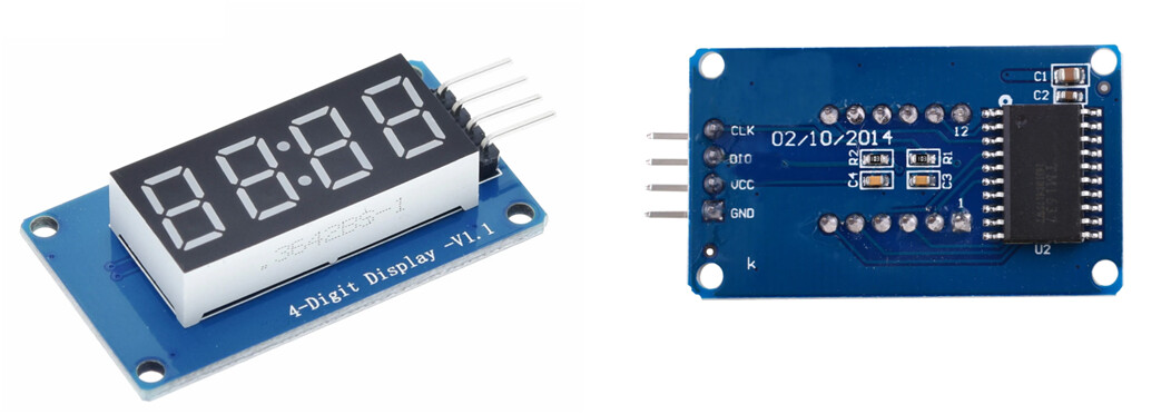

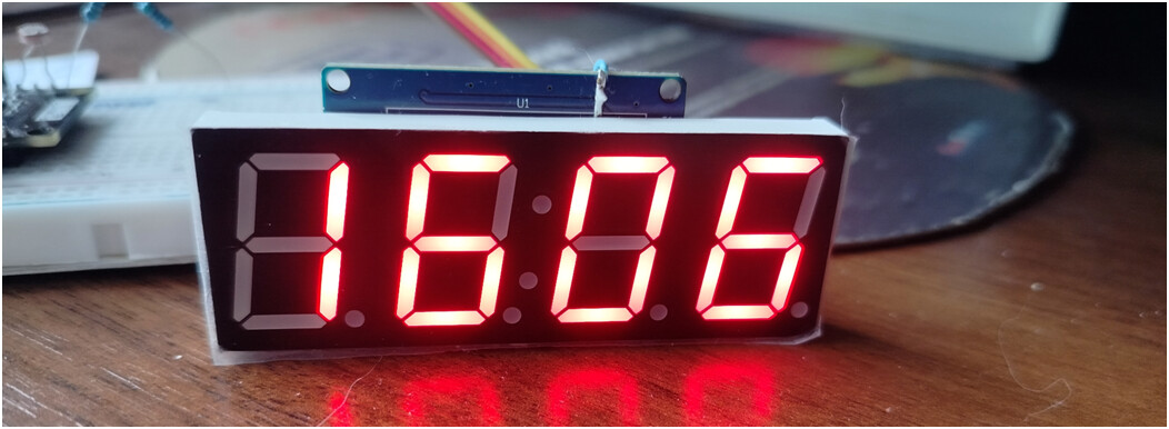

Широко известный модуль ТМ1637, построенный на 4-разрядном 7-сегментном цифровом индикаторе с высотой знакоместа 0.36 дюйма и микросхеме ТМ1637, давно оценен любителями цифровых самоделок за простоту его подключения к различным устройствам, так как является полноценным блоком индикации. Для его подключения требуется всего четыре провода. Пожалуй, его единственным недостатком можно назвать малый размер знаков для применения в более или менее серьезных устройствах, например в настольных часах.
 ![image](https://forum.arduino.ru/uploads/default/original/3X/c/f/cffa3c1cbf2a0aa101440d77f55023e878e75905.jpeg)

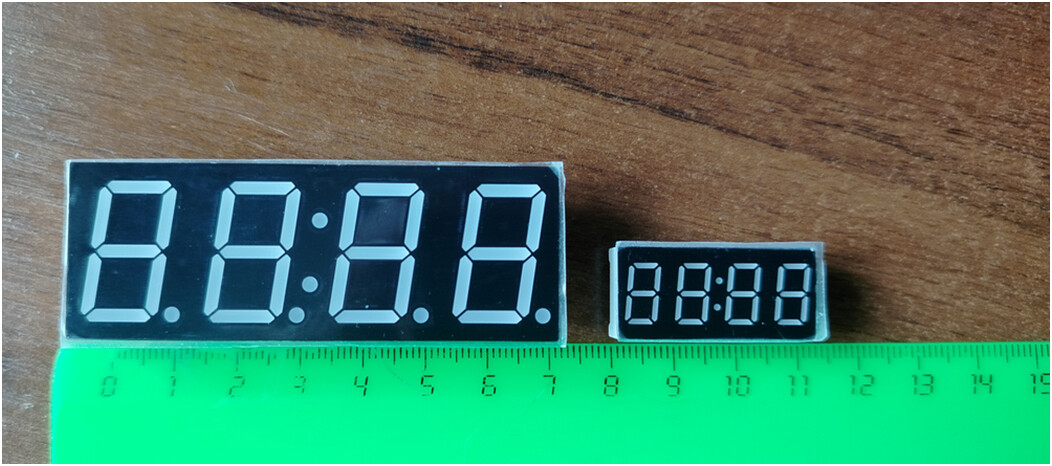

Для меня было заманчиво попробовать заменить индикатор на плате на более крупный, используя все преимущества микросхемы ТМ1637. Следует отметить, что питание модуля осуществляется напряжением 3.3 в. Хотя, по паспортным данным напряжение питания лежит в диапазоне 3.3-5.5 в, питание модуля напряжением 5 в приводит к паразитной засветке сегментов и полной неработоспособности. Искать замену индикатора пришлось в той же номенклатуре низковольтных индикаторов, каким и был родной. Дискретные индикаторы от 1 дюйма и выше не годятся, так как требуют питания от 5.8 до 9в. У них каждый сегмент состоит из 2-4 последовательно соединенных светодиодов. Мой выбор остановился на индикаторе 0.84 дюйма 8402BS-1F с общим анодом ([https://aliexpress.ru/item/1005001923228159.html](https://aliexpress.ru/item/1005001923228159.html)). Существенная разница в размерах индикаторов видна на следующем фото.
 ![image](https://forum.arduino.ru/uploads/default/original/3X/a/d/ad166908d73987e90d767da07130e9442a59b0f9.jpeg)

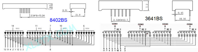

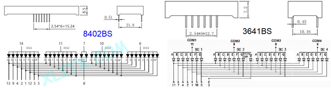

А вот существенным плюсом такого выбора стала практически одинаковая цоколевка индикаторов, позволившая напаять замену прямо на плату ТМ1637, с которой предварительно был выпаян родной индикатор. Правда у большего индикатора 14 пинов, а у малого 12, но их чередование совпадает, кроме последней пары 7-8 у 8402BS-1F, на которую выведены светодиоды двоеточия, полностью независимые от внутренней схемы индикатора. Эта пара выводов при пайке отгибается в сторону и потом соединяется с платой отдельными проводками.

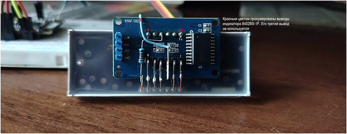

 ![image](https://forum.arduino.ru/uploads/default/original/3X/0/b/0b04b031444218efe0495af53e306721b76ebb86.jpeg)

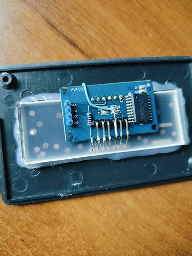

При помощи термофена родной индикатор выпаивается из платы, в гнезда 1-6 впаивается Г-образная гребенка, и на плату ставится новый индикатор следующим образом:

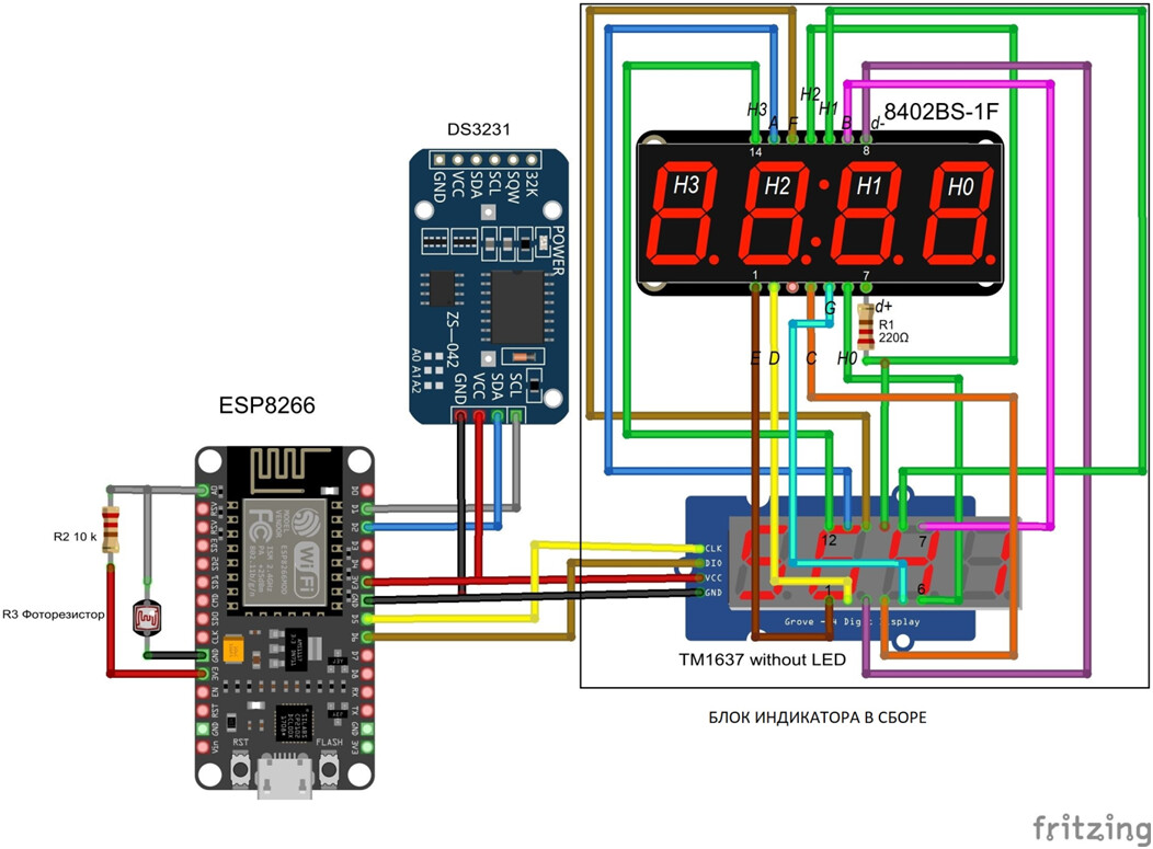

 ![image](https://forum.arduino.ru/uploads/default/original/3X/b/1/b1efd9896fb522b92a12591e8ea48fbfecacd6f7.jpeg)

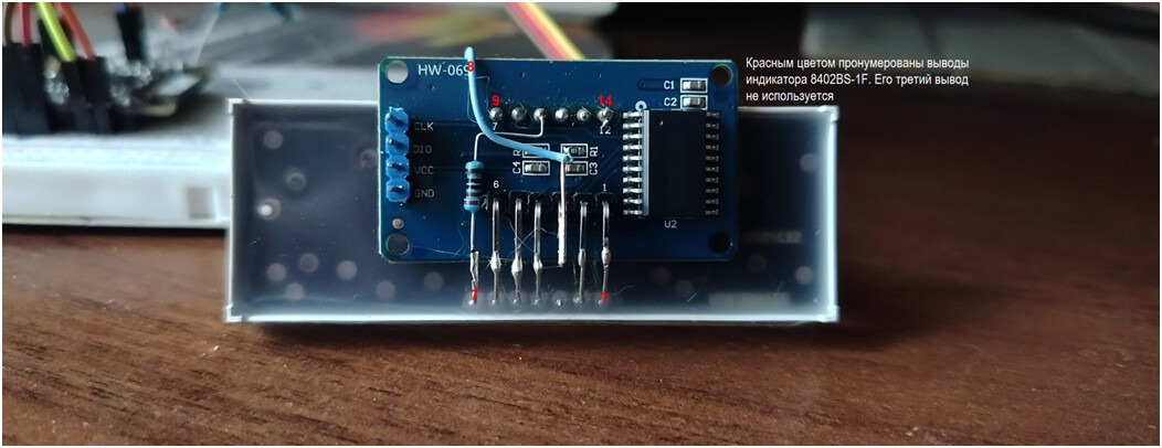

Сначала в отверстиях платы пропаиваются выводы 9-14, затем к гребенке напрямую «мостиком» паяются выводы 1-6 и, наконец, выводы «двоеточия»7-8 поверх платы навесным монтажом. Обращаю внимание на то, что двоеточие подключается через резистор 220 ом, светодиоды в нем соединены параллельно и при подаче излишнего напряжения быстро перегорают. Убедился в этом на своем опыте, уже «поджарив» один такой индикатор. В результате подобных манипуляций получаем готовый индикаторный блок, копию ТМ1637, но с индикаторами большего размера.
 ![image](https://forum.arduino.ru/uploads/default/original/3X/6/9/69bc44642e493568a7b1a358711dec8910865395.jpeg)
**Теперь о WiFi-часах.** В доме на дачном участке хотелось иметь полностью автономные часы, к которым не надо подходить для проверки правильности показаний. Тем более, что бывают хоть и не частые, отключения электроэнергии, да и мобильный интернет бывает на 2-3 часа прерывает работу, особенно в грозовую погоду.
Сразу оговорюсь, что скетч не мой, а найден на сайте Github, вот ссылка для желающих его испробовать [https://github.com/jvanshika2603/smart\_IoT\_clock/tree/main](https://github.com/jvanshika2603/smart_IoT_clock/tree/main%20%20). Правда к скетчу схема часов не прилагается, но я привожу свою макетную, где для наглядности показаны соединения нового индикатора с платой ТМ1637. Скетч полностью работоспособен и компилируется с пол-оборота, за что респект его автору.
 ![image](https://forum.arduino.ru/uploads/default/original/3X/7/6/763e9ad07d31590657bbae3f17059a2a0567ea87.jpeg)

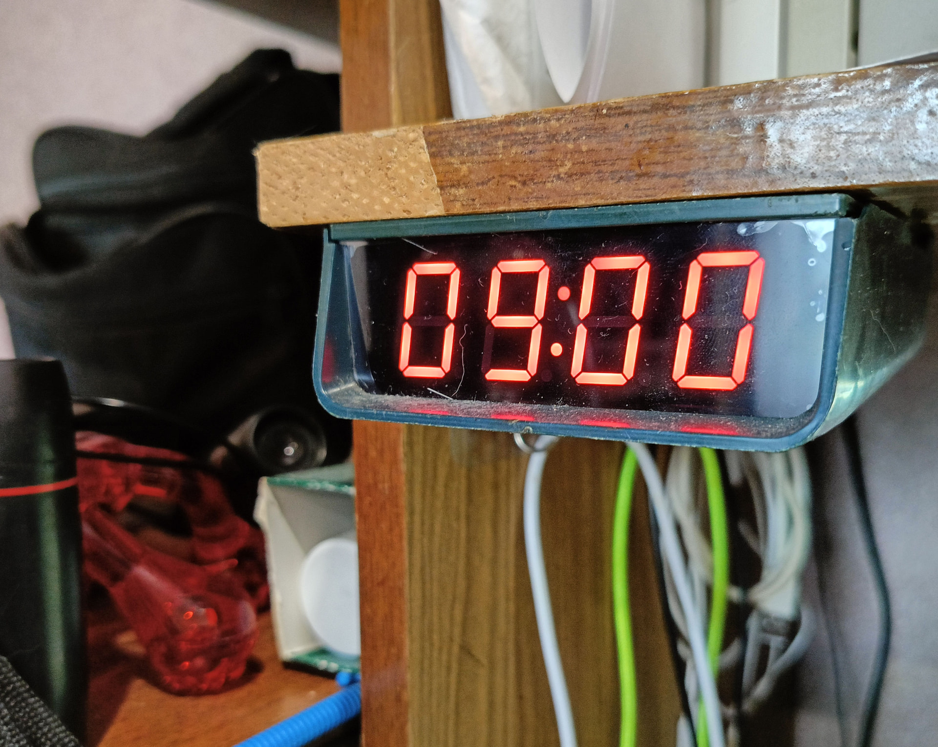

Уже года два, как сделал себе часы к рабочему столу с заменой модуля 0,36 на 0,8, но оформлять это проектом как-то даже не подумал )))
 ![IMG20260419085928](https://forum.arduino.ru/uploads/default/original/3X/e/b/ebc4d07b20f889975dd076dd6155ed298f1451af.jpeg)
ЗЫ: но желание похвастать тем, что получилось, понимаю. Без стеба 👍
Просто повод мелковат ))

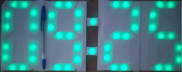

 ![image](https://forum.arduino.ru/uploads/default/original/3X/6/3/63cf70eedf5c726f4b46279f62b3637d0824d60a.jpeg)
@Vladnur Всё норм. И переделка, и пример использования завсегда домохозяйкам пригодятся. Уж вред то точно не нанесут(в отличии от других проектов)!

> [@Vladnur](#):
> При помощи термофена родной индикатор выпаивается из платы, в гнезда 1-6 впаивается Г-образная гребенка, и на плату ставится новый индикатор следующим образом…
А мог бы и впаять так, что бы плата не торчала за индикатором, не? Или даже шлейфом соединить индикатор с платой? Ну всё ж цивильнее, КМК.

1. У крупного индикатора расстояние между рядами пинов на 11 мм больше, чем у родного, а длины ножек просто не хватило для впайки всех пинов в прежние габариты.
2. А использовать шлейф для соединения индикатора с основной платой на 4 линии вместо 14 есть разница при работе “на коленке”? Да что и говорить, если делать по уму, и сам индикатор, и ИМС ТМ1637 надо монтировать прямо на основной печатке часов, тем более обвязки там минимум. Но это для выставки или серийного производства, мне оно надо?

> [@Vladnur](#):
> если делать по уму

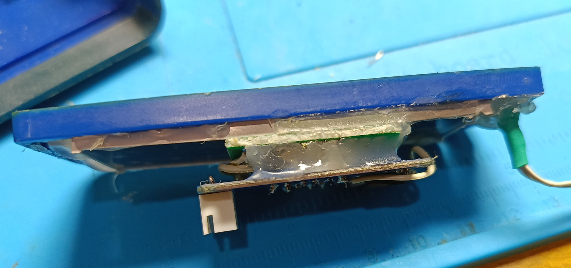

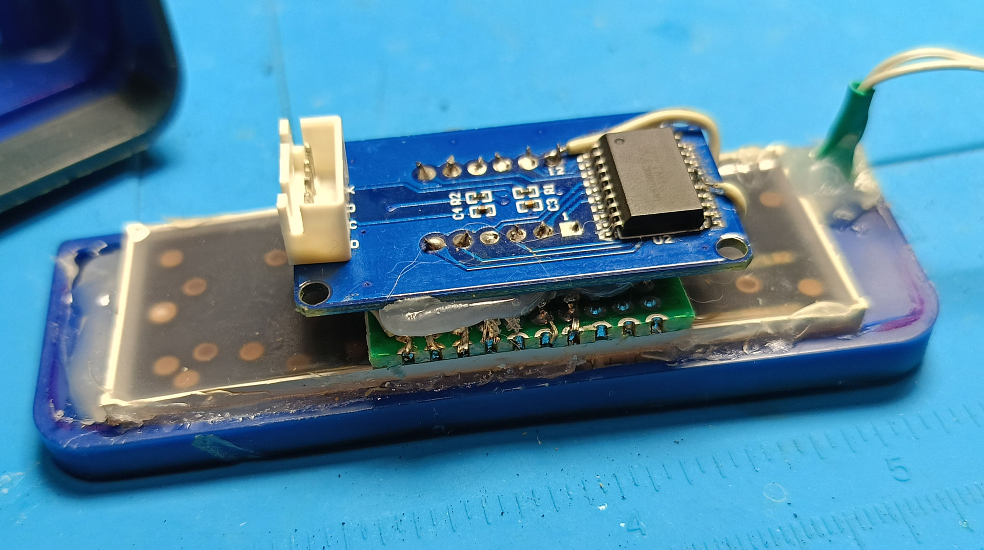

Жидковато у вас получилось. Я делал бутербродом - индикатор запаял на кусок макетки, соединения между макеткой и модулем - шлейфом, после чего посадил модуль на макетку термоклеем. Так неосторожным движением пальца ничего не сломать ))
 ![IMG20260419214134](https://forum.arduino.ru/uploads/default/original/3X/4/2/42b844ac7f69b5320a52990679390864b811be23.jpeg)
 ![IMG20260419214110](https://forum.arduino.ru/uploads/default/original/3X/7/d/7db48291a0c6ee7d085dcab00ee747f75b0103dd.jpeg)

Поскольку индикатор в Вашей конструкции расположен в торце корпуса, понятно желание вписаться в габариты индикатора. Отсюда и “бутерброд” с макеткой. У меня такой задачи не было. Ну а жёсткости, как и эстетики, в наших вариантах примерно поровну, ИМХО 🙂

> [@Vladnur](#):
Я точно так же вписывал бы в габариты в любом случае. Чисто технически так надежнее
> [@Vladnur](#):
Пины на индикаторе тонкие, гнутся от малейшего дыхания. В моем случае они все у основания припаяны к жесткой макетке, т.е. сместить или погнуть их уже не получится при всем желании. В вашем случае модуль с одной стороны просто висит на пинах. Понятно, что если не трогать, никуда не денется, но враг силен… (с)
