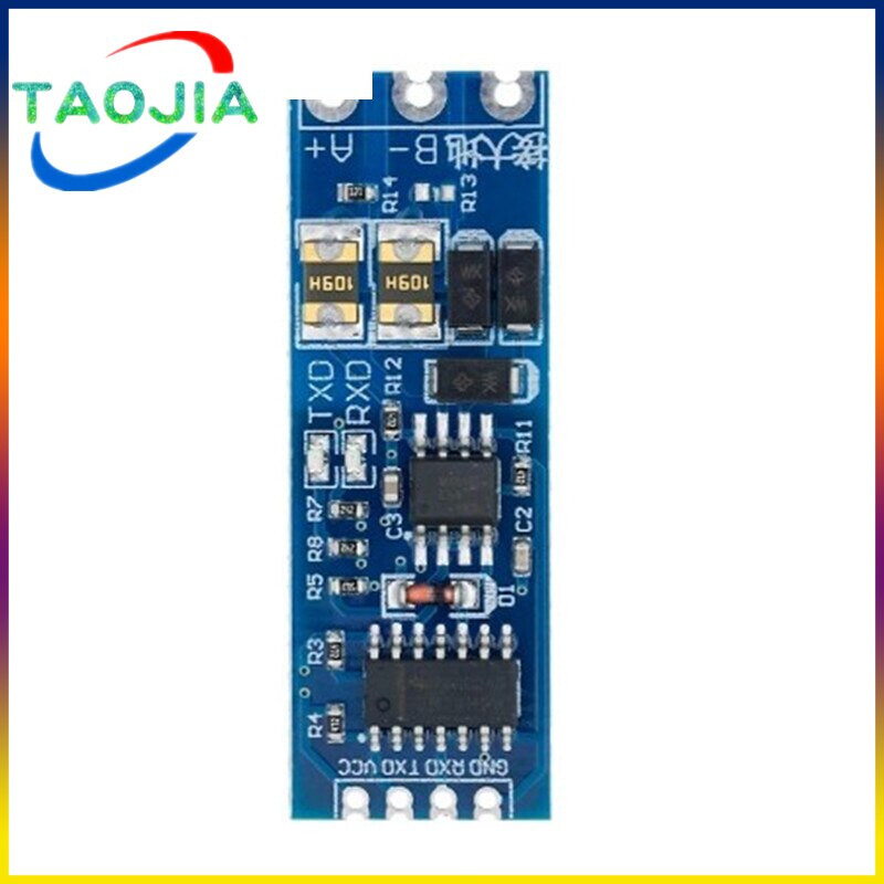

Модуль RS485 некорректно принимает данные

Парни, (обращаюсь ко всем), а вы в курсу, что этот модуль не соответствует стандарту RS485? Если в курсе, то я спокоен, а если нет, то надо разобраться.

Единсвенное что тут не то - нет гальванической развязки и часто горит, но за то он дешевый!

Работает потому, что у RS485 большой запас по прочности.
Вот его схема
Если нет передачи, на TxD высокий уровень, на De и Re - низкий. МАХ485 работает на прием.
Стартовый бит (уровень низкий) при передаче открывает Q1 и переводит МАХ485 в режим передачи. На выходах МАХ - на А низкий (0 В), на В высокий (5 В).
Как только в передаваемом байте появляется “1”, МАХ 485 переключается на прием. Его выхода переходят в высокоимпедансное состояние, а на линии устанавливается напряжение, которое задано делителем R3, R5, R7. А должно быть: на выходе А 5 В, а выход В притянут к земле. Вот в этом и косяк.
Чтоб это устранить, я напаиваю на R6 конденсатор на 0.1 мкФ. Не самый лучший вариант, зато просто. Теперь при передаче новый конденсатор заряжается и держит De, Re на высоком уровне пока не закончится передача. Затем он разряжается и МАХ снова переходит в режим приема.
Это для скорости 9600 бод. Для высоких скоростей емкость нужно поменьше.

пока подцепил другой модуль (попался один в заначке) неуправляемый, такой:
конкретно то что не работало - работает, далее пока небыло времени продолжать, то работа то празники…
