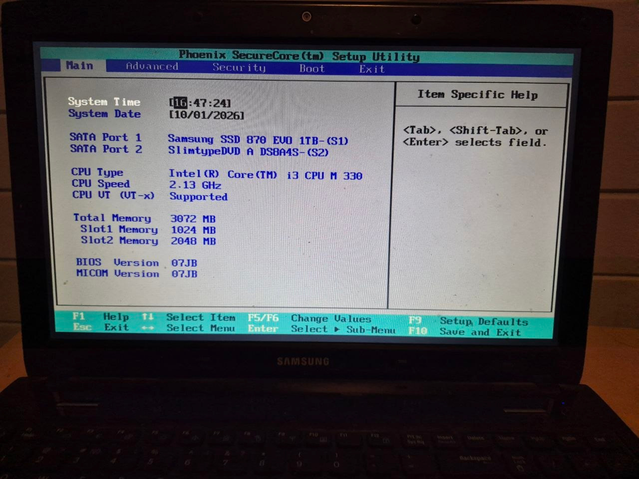

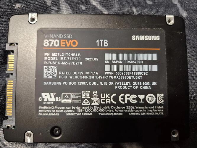

вчера приказал долго жить SSD в ноуте
сука! а последний бэкап был 02.09 :enraged_face:
в биосе не видно, ни одна прога не цепляет, через внешние USB адаптеры тоже болт, посоветовали в какой нибудь старый ноут пихнуть попробовать. жду ноут…
2 Tb :neutral_face: Жалкие 12 лет и–и-и!.. кз по питанию контроллера! Грусное!

Настоящий samsung :flushed_face:?
Или чем таким сильным его нагружали?
ЗЫ. Мы на зоводе ставим давно эти модели 870е, работают в рабочих станциях уже сильно больше 7 лет.
ну вроде да, фотку же дал
бьется на сайте, но это не точно)))
имел неосторожность, в связи занятостью системного SSD, кста тоже самсунг, но 970 Plus NVME, перекинуть файл подкачки на него, диску 4 года, полгода назад CrystalDiskInfo уже орал на него, забил, вот результат.
но я близок))
я его увидел !!!
привезли допотопный ноут самсунг, воткнут туда и обана
пошел LiveCD делать
тут вот такая тема…
https://dzen.ru/a/aA2vaM0DSRxczI4b?ysclid=mupmrlllmc755231312
хрен там, лайвсд на винде 7, так и не видит этот SDD, висит в коматозе
надо видимо напрямую к разделам стучаться
нашел видос про восстановление точь в точь такого SSD, но там линукс будь он не ладен, пошел линукс команды изучать…

вообщем первая часть марлезонского балета успешно пройдена
сделал загрузочную флешку System Rescue и с помощью testdisk, все на том же допотопном ноуте самсунг, успешно скопировал критическую для меня папку на новый примонтированный диск.
из ~300 000 файлов, битыми оказалось 76, но мне повезло и исходников среди них не было.
как говорится пронесло…
ТЕПЕРЬ Я ЛЮБЛЮ ЛИНУКС :rofl:
дальше попробую восстановить сам диск, хотя вряд ли получится, ибо перемычка ROW на плате явно имеется, но на USBDEV.RU ни инструментов, ни самих прошивок для SAMSUNG-ов не наблюдается.
