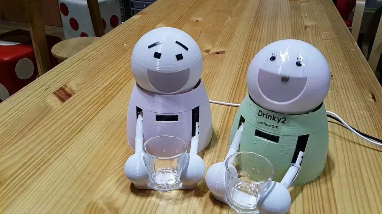

Мой проект наливатора с «Алисой»
Цель: создать проект наливатора на печатной плате, управляемый ESP32 и голосовым ассистентом «Алиса» (без применения яндекс станции), управление с телефона.
Т.е. наливатор + телефон с подключенным интернет.

karpoa добрый день!
Большое спасибо за прошивку!
По Вашему примеру переделал прошивку, которая у меня была установлена, все отлично работает! Теперь можно управлять наливатором через Алису в любом месте, где есть интернет и не нужны “танцы” с запуском виртуальных машин, настройкой НА и прочее.

Хорошо, давайте обсудим перспективы отечественного наливаторостроения.
  1. мне не нравится слушать музыку с флешки. Для наливатора с “Алисой” прошлый век. Должно быть типа: Алиса давай эту: “эта седая ночь”…
    Этой темой уже занимаюсь, запчасти едут, по срокам октябрь.
  2. перевести на автономное (офлайн) голосовое управление, здесь два варианта:
    а) приложение на андроид и управление по BLE. Кто напишет приложение на андройд, тут я пас.
    б) встроенный модуль распознавания голоса. Тема пока в изучении, есть два затыка:
  • все, что находил, вся документация и приложения для обучения модуля на китайском;
  • если положить телефон рядом с наливатором играющем фоновую музыку, то распознавание идет хуже, приходится орать. Так что с этим надо будет бороться…
    В этом плане приложение на андроид выигрывает.

1 моя плата esp32-s3 у нее нет классического блютуз, только ble.
2 если правильно помню то в SriTu Hobby ограничение то ли по количеству команд, то ли рекламой задолбают.
3 самое главное, SriTu Hobby имеет не оффлайн ассистента, а гугл, и если речь об автономности, то смысл теряется.
Но все равно спасибо.

Как и обещал:
Доработка наливатора для воспроизведения музыки по блютуз.
Цель: воспроизведения музыки по блютуз (идея проста до безобразия, и применима как к проектам на Arduino Nano, так и на ESP32).
