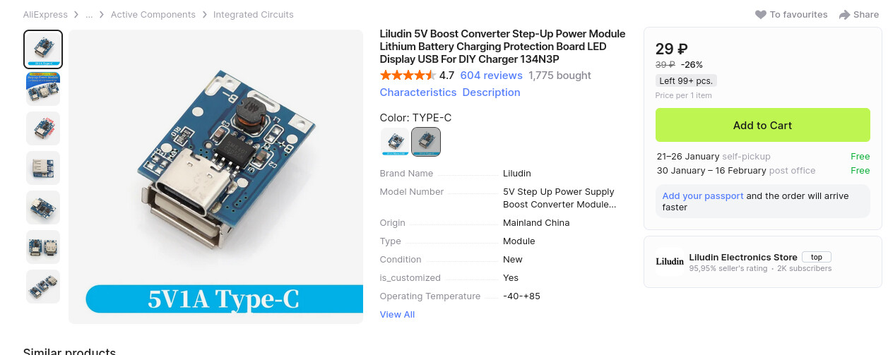

всё получилось! Я почистил дорожку где идут сквозные отверстия (где обводил)
не понятно, нафига только было покупать модуль с функцией UPS, если используешь его как обычный преобразователь напряжения.
Купил бы сразу копеечный блок от повербанка - и не надо было бы дорожки резать.
эта плата греется как паровоз
Паровоз не может греться, он же ездит.))
значит возьмите другую. Хотя мне вообще непонятна печаль по поводу того, что у вас какой-то светодиодик садит АКБ через полгода… аккумуляторы не служат вечно. Любые АКБ надо заряжать…
