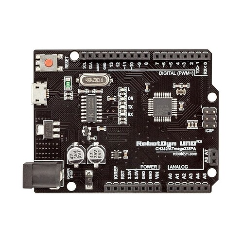

На Уно нет пина А6, тебе уже сказали. И не входом/выходом он является(там где есть, на Нано, например) а только входом. А халявщиком называют тех, кто не уважает и не ценит чужое время. Хотя, у ua6em времени полно, он тебе всё сделает, еще и доплатит.

На плате ардуино уно НЕ ВЫВЕДЕН пин А6. Его там физически нет. Поэтому просто выбираете любой аналоговый из диапазона А0-А3 и прописываете его в конфиг. И к нему уже подключаете клавиатуру.

Справедливости ради хочу отметить, что клоны Uno могут иметь A6/A7, так же как и клоны Pro Mini имеют доп. выходы.
Однако, в классическом варианте, на который и ориентируется большинство, вышеуказанные выходы отсутствуют (таково историческое наследие).
Но, как правильно отмечено, без потери функционала можно взять Arduino Nano - контроллер там точно такой же, но A6/A7 выведены.

если дисплей LCD 2004a переключить по 2х проводной шине i2c, то само собой становится ясным, что все ранее указанные пины (А1, А2, А3, А4, А5) освобождаются. Следовательно, нет никаких проблем в место указанного “А6” назначить к примеру “А4”. Разумеется, указав в config файле изменения.

Ну так подключите по i2c, запустите скетч i2c sniffer и определите правильный адрес. Потом примеры запустите для вашего экрана. И только потом уже (если дисплей заработает) уже пробуйте основной скетч.

Да, действительно, “остается желать лучшего”. Устройства I2C подключаются к пинам A4 и A5, поэтому к A4 подключить клавиатуру не получится. Я же вам черным по белому написал, что выбирать нужно из пинов A0-A3. К пониманию вы уже совсем не способны? Возрастные изменения? Деменция? Тогда сочувствую вашим близким
